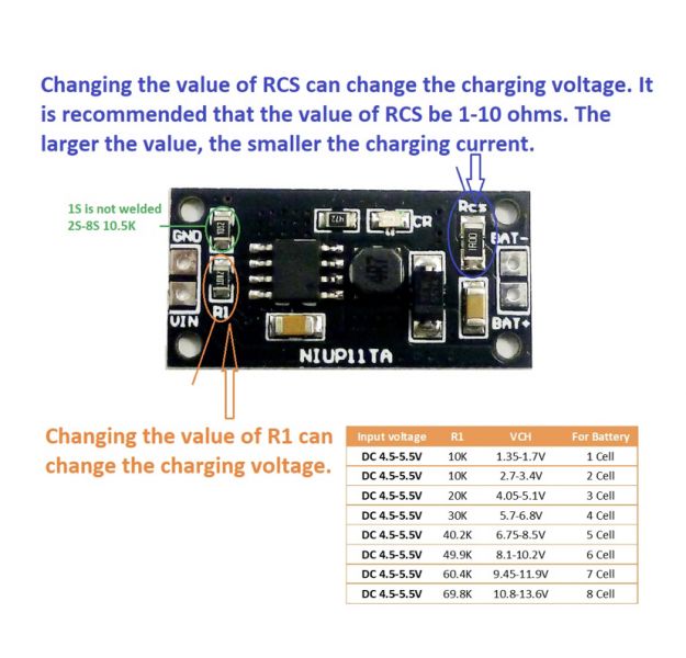

Здравствуйте помогите решить проблему с маленьким зарядным устройством для NI-MH аккумуляторов.
Заказал платку NIUP11TA с Али для заряда батареек. Платка для заряда сборки из 6 батареек NI-MH.
Заказал именно эту плату так как указано было что она прекращает заряд по дельте. Но уже появились сомнения)))))
Первая проблема греется микросхема CJC5288 как утюг. Даже палец не положить. Понимаю что можно все решить с помощью радиатора. Но все же может есть другое решение.
Вторая проблема. Заряд сборки током 200mA ну уж очень долго ждать. Можно модернизировать плату чтоб ток был хотяб 1 ампер. А в идеале ампера 3 и выше.
Третья проблема на плате стоит какой-то дроссель под (L1) он греется не меньше чем микросхема.
Расскажите что можно сделать с этими проблемами.

пределный ток для микрухи 250ма ни о каких 1 или 3а и речи нет
-конфигурация ципа должна быть правилно настроена пор числу последователных секции 1-8
вдаташитещ все это написано на простом традиционо китаянском(не контон!)
нагреф должен быть в допуске при питани от 5в источника!! предел 7.2в но не советую боле 6 подавать
и да тока 250 и даже 200 обычно хватает нежирным акб
посколку ципа заточена на питани от usb то и нагрукзка на портограничивается автоматом при его просадке ниже 4.75в
ципа умная умет раскачать убитый в 0акум но также при невозможности выдаст ошипку
и да если вам надо заряжать жирные шелочники 3-200ач берите жирный автозарядник и выбирайте ток -0,3С...

дросьл основа там там по сути сепикDCDC на нем собран с режимами СССV микруха если ориг весма сложная по поторхамэто анално дигитный ципа
Добавлено after 4 minutes 4 seconds:
чтоб не грелась такая ципа ее надо охлаждать нодаже бех этого нагреф не превышает нормы если все собрано верно

Я уже повесил радиатор на эту плату. Но теперь произошло другое )))) вместо 200mA тока зарядки пошел ток 400мА и весь мой радиатор опять нагрелся.
Пожалуйста посмотрите своим опытным глазом на фото я все детали подписал которые не видно на фото.
Повторю плата для зарядки Ni-Mh аккумуляторов 6S - 7.2v плата питается 5 вольт от USB.
А вот что пишут друзья с поднебесной. На фото указано что нужно изменить для выбора количества АКБ от 1s-8s и что изменить для выбора тока зарядки.
Я все сравнил все как на схеме и подбор элементов тоже как описано в инструкции

если попер ток заряду боле 260 думаю микрухе пришла пи3да... наверно гуглом оп элеватор задело...

А где ток измеряещь? На аккумах или на входе в блоченок твой? Если на входе в блоченок там и будет гдето 260-400. Мб даже и 1 ампер, по мере заряда батареи по мере увеличения напряжения
Добавлено after 1 minute 17 seconds:
На аккумах напряжение сколько показывает?
 Заголовок сообщения: Re: Зарядное устройствоNI-MH
СообщениеДобавлено: Вт ноя 15, 2022 14:49:21
Зарегистрирован: Вс ноя 13, 2022 18:24:36
Сообщений: 11
Откуда: Владивосток
Ток Замеряю на выходе с модуля ( на АКБ). Вольты хоть 7.2 хоть 8.3 а ток всегда один 370мА

многовато для этой ципы уже разгон если ваше жива теоретически если5в стоит железно не проседая + сделать резик ШУНТА датчика тока(на ваш страх) помене он будет и выше 250(математику Ома не обмануть) воттока скока оно так прощивет
