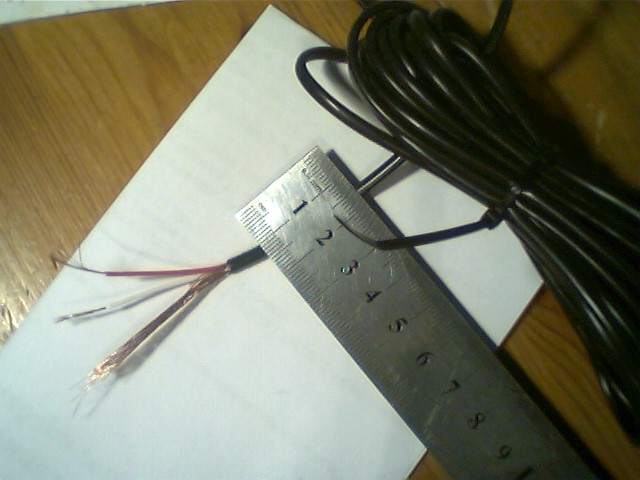

КММ посмотрел, хороший провод. Только толстоват. 2*0,12мм имеет внешний диаметр около 4мм, ... Но у КММ есть экран, который можно запараллелить с одним из проводников и вот потери уже становятся немного меньше. Так что 2*0,12 становится более менее приемлемым для самоделки. Вот только цвет не тот, но ладно, что-нибудь придумаем. :-)
Комментарий к файлу: КММ 2х0,12
WIN_20210502_15_47_24_Pro.jpg [71.91 KiB]
Надо?
Посылка до 500 грамм от меня 282 рубля плюс упаковка,
Кусок 12 метров весит ~ 200 грамм.

такой есть мнго где на месте врядли стоит его слать
похоже выглядит кетайский видимошнур для камер со звуком но там плетени чулка пореже и какая медть можно тока гадать

ЭТО- КММ, на нём заводская бирка была, жаль, не нашел..
