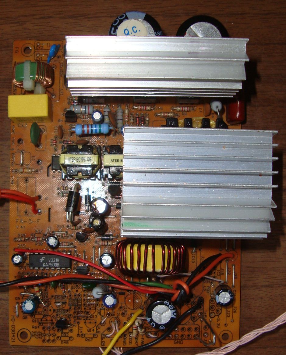

блок питания сделан на "родной" плате АТХ. я выпаял все лишнее и припаял новое.
даю фотки внешнего вида платы АТХ с двух сторон и вид цифрового модуля.
модуль немножко отличается от рисунка платы, так как плату я делал еще весной, и после того плата и схема претерпели значительные изменения.
еще такое важное замечание.
в дежурке резистор "минимальной" нагрузки я поменял со 100 Ом на 15 Ом. иначе, почти на хх слышался писк трансформатора дежурки. добавление нагрузки этот писк убрало полностью.

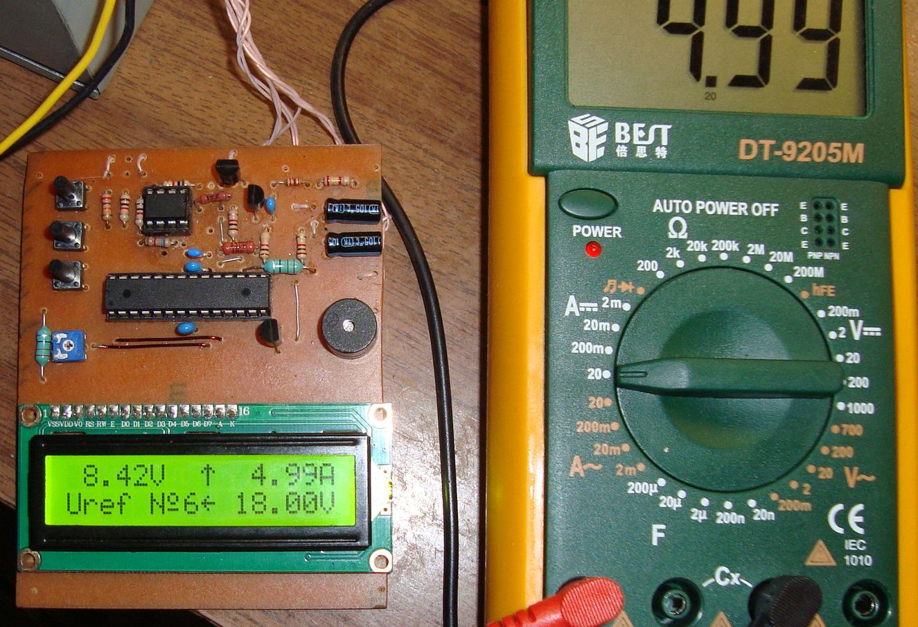

теперь о фотках в рабочем режиме.
в выключенном состоянии я не сфоткал, там не интересно - показания напряжения и тока равны нулю.
фото номер 1 Изображение
фото номер 2 Изображение
фото номер 3 Изображение
на фотке номер 1 видно, что без нагрузки во включенном БП имеются показания тока - 0,02А. мне ни чем не удалось "убить" эту помеху.
на фотке номер 2 видно, что показания тока более-менее соответствуют мультиметру.
на фотке номер 3 видно, что задано 18 Вольт, но блок находится в режиме стабилизации тока, поэтому у него на выходе другое напряжение (8,42 Вольта).
кстати, на фотках в верхней строке стрелка вверх - это индикация, что БП включен. в выключенном состоянии, соответственно, стрелки нет.
программа (прошивка) имеет 8 предустановленных заданий напряжения и 8 предустановленных заданий тока.
каждое предустановленное значение можно изменить так, чтобы были часто используемые значения заданий.
каждое изменение любого параметра приводит к его сохранению в EEPROM. ресурс EEPROM хоть большой (100000 записей), но не бесконечный. поэтому лучше пользоваться заранее настроенным набором заданий.
на фотке номер 1 видно, что выбрано задание напряжение №6.
стрелка влево указывает, что активен для изменения первый параметр - номер задания.
на фотке номер 2 видно, что выбрано задание тока №6.
звездочка указывает, что этот параметр (номер задания тока) находится в состоянии изменения.

Starichok51 писал(а):без нагрузки во включенном БП имеются показания тока - 0,02А. мне ни чем не удалось "убить" эту помеху.
Может применение более качественного операционника решит эту проблему?

Starichok51 писал(а):на фотке номер 1 видно, что без нагрузки во включенном БП имеются показания тока - 0,02А. мне ни чем не удалось "убить" эту помеху.
Сдается мне что это смещение lm358 подкидывает. Kак помнится она не Rail-to-Rail по выходу (хотя там то же нуля нет но...) и если там пару миливольт есть то и ADC их скушает в младшем разряде.
Конечно двухполярное питание другого оу смягчит вопрос, вот только надо ли оно в зарядном или простом БП не лабораторном.

это не смещение лм358. это именно после включения БП появляются такие мелкие показания.
схемы бы посмотрели сначала...
для компенсации собственного смещения лм358 и для ее невозможности давать на выходе чистый ноль в схеме применено смещение выхода подачей на 5 ногу (неинвертирующий вход) мелкого потенциала.
когда БП выключен, программа запоминает величину этого смещения, и показывает четкой ноль тока.
когда БП включен, из сигнала тока вычитается этот запомненный "ноль".
эта "прибавка" к показаниям тока была и в первоначальном варианте, без смещения "нуля".
только без смещения были ненулевые показания из-за того, что ОУ не в состоянии дать на выходе чистый ноль.
в своем проекте в этой теме http://radiokot.ru/forum/viewtopic.php?f=11&t=111539 я применил мелкое отрицательное питание ОУ для получения "чистого" нуля на выходе.
а здесь я пошел по другому пути - сделал смещение нуля.

Владимир, хотел спросить. А как по поводу показаний амперметра и вольтметра, а то Вы не написали ничего. Плавают показания? Или схема достаточно помехозащищеная? И как обстоит дело с заданием на напряжение и ток? Достаточно точно поддерживает ?
Сообщения: 19103
Сообщение Starichok51 »
к сожалению, все далеко не так точно, как этого бы хотелось.
плавание показаний не большое. но есть нелинейности измерения напряжения и тока. хотя по даташиту нелинейность АЦП должна быть 0,5 младшего разряда, на самом деле она явно больше.
при малых значениях заданного напряжения (или тока) существенную ошибку начинают вносить собственное напряжение смещения усилителей ошибки тл494.
также на стабильность обоих заданий (точнее, на их нестабильность) влияет стабильность напряжения питания цифрового модуля, так как амплитуда напряжения ШИМ прямо зависит от питания.
и про помеху в канале тока я уже писал:
но несмотря на все эти погрешности имеющаяся точность вполне достаточна для большинства "домашних" нужд.
ну, и не надо забывать, что для получения максимально точных результатов после включения требуется время на прогрев, как это требуется для любых измерительных приборов. обычно достаточно 30 минут прогрева.
а кому нужна "крутая" точность, то тут есть тема про "крутой" PSL-3604.
Сообщения: 580
Зарегистрирован: Пт ноя 08, 2013 01:01:18

Сообщения: 19103
для поянений сделанного мной монтажа даю еще одну картинку.
виден белые тонкие провода для соединения с цифровым модулем. это МГТФ-0,12.
на фотографиях видно также что тонкий провод для защиты от обрывов пропущен сначала в соседнее отверстие, потом загнут и вставлен в нужное отверстие.
шунт у меня установлен между полигонами GND и +5V. полигон +5V по моей схеме становится новой схемной "землей". соответственно, точка "GND" цифрового модуля подключена к полигону +5V.
вход вольтметра у меня подключен к полигону +12V, а вход амперметра подключен к полигону GND.
выходной плюс взят с полигона +12V, а выходной минус взят с полигона +5V. это хорошо видно на виде сверху платы АТХ. желтый провод - плюс, черный провод - минус.
там же, справа внизу, виден шунт - это такая высокая петля.
питание цифрового модуля тоже взято с "родной" точки +5VSB.
у меня никаких зависаний МК не наблюдается.

Да, ампервольтметр другой. Просто пытаюсь разобраться в своем устройстве, где собака порылась. Владимир, а такой вопрос можно вместо Lm358 поставить MCP6001? Я смотрю Вы еще для питания микроконтроллера использовали не только дроссель для аналогового питания, но и для цифрового питания. Для ЖКИ Вы подсветку сделали постоянно включенной? Также хотел спросить, а был бы смысл в создании двухдиапазонного вольтметра. Например, от 0 до 10 В, и от 10 В и до 30 В. Также вопрос по шунту. Если использовать шунт 0,01 Ом или даже 0,001 Ом, необходимо пересчитывать резисторы операционного усилителя и изменять настройки в меню прибора?
Сообщения: 19103
безусловно, прецизионный ОУ предпочтительней такого примитива, как лм358.
конешно, можешь применить MCP6001.
соответственно, с коррекцией печатной платы.
да, сделал постоянную подсветку, но ты можешь себе поставить выключатель.
сначала я включил подсветку напрямую. слишком ярко. резистор 220 Ом я взял наугад. с ним ток подсветки около 7 мА, и яркости вполне хватает.
кстати, напрямую подсветка потребляет около 20 мА, ну, очень ярко...
сейчас у меня усиление каскада на ОУ составляет около 7 (резисторы 6,8к/1к).
с шунтом 0,01 Ома усиление придется сделать в 5 раз больше, то есть примерно 35. тут уже однозначно потребуется прецизионный ОУ.
а с шунтом 0,001 Ома - будет практически не реально, так как при усилении 350 навряд ли поможет даже прецизионный...
а в прошивке ничего менять не надо, менять только усиление каскада на ОУ.
два диапазона в меню сделать не проблема. но я не вижу в этом необходимости.
два диапазона - это уже лишние неудобства для "оператора". чтобы перевалить через 10 Вольт, нужно залезать лишний раз в меню и переключать диапазоны.
сейчас вольтметр может измерять до 100 Вольт. и точности с одним таким диапазоном для повседневных нужд хватает. я уже подумываю снять в программе ограничение в 30 Вольт и сделать "потолок" задания 100 Вольт, чтобы потом, при возникновении необходимости, уже не исправлять прошивку.
меня больше привлекает сделать два диапазона по току (1А и 10А). но тогда потребуются два шунта и как то их переключать. у меня так уже сделано в тестере аккумуляторов.
