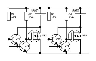

Знаю что простейший вариант это просто диоды но там потери значительные а учитывая что это аккумулятор на лисапеде очень не хочется терять энергию поэтому хочу заменить их полевиками. Схема такая: 6 блоков по два элемента 18650. каждый блок имеет защиту от перезаряда\разряда. Суть в том чтобы они разряжались на нагрузку независимо т.е. чтобы напряжение от одного блока не перетекало соседнему. Я порыскал по инету но нашел схемы на полевиках только с двунаправленностью т.е. ток течет в обе стороны что не подходит. Подскажите где смотреть.

Автор:  Телекот [ Пт авг 19, 2016 22:16:43 ]
Заголовок сообщения:  Re: надо чтобы параллельные АКБ не подзаряжали друг друга.
И не какого перетекания, и без потерь.

Автор:  Телекот [ Пт авг 19, 2016 22:35:55 ]
Выключатель один, и при его включении потечёт ток через нагрузку. Это значит что перетекания уже не будет, ток не может течь сразу в обе стороны. Когда подключена нагрузка ток течёт в нагрузку, просто у разряженных батарей он будет значительно меньше чем у заряженной.

Автор:  Телекот [ Пт авг 19, 2016 23:46:43 ]
Перетекание тока возможно только при очень разных батареях и без нагрузки. При наличии нагрузки и приблизительно одинаковых батареях перетекания не будет. Если хотите можете соединить через электронные диоды с падением напряжения несколько десятком мили вольт, но батарейки будут разряжаться на питание данной схемы.

Автор:  interface [ Сб авг 20, 2016 08:59:48 ]
схема защиты обычная китайская https://ru.aliexpress.com/item/Practical-Protection-Mother-Board-for-2S-Li-ion-Lithium-Battery-18650-Charger-Universal-Power-Bank-Kit/32678278789.html?spm=2114.13010708.0.50.51UYn2 . я думаю что наврядли туда мона вклиниться. я просто боюсь что более дохлые банки начнут портить более хорошие вытягивая с них ток приличного номинала и сами же от него будут еще больше портиться. а если сделать блокировку тока между блоками то когда один блок разрядится схема защиты его отключит и просто упадёт мощность сборки.
благодарю за схему. изучу обязательно.
