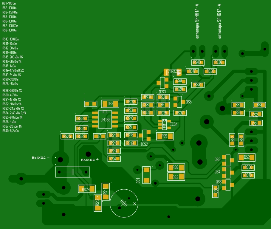

Подскажите можно ли изменить выходное напряжения блока питания FSP180-ABA с 19v до 24v
В интернете говорят нужно изменить наминалы резистивного делителя
Но результата никакого

Менял резистор Rs11, но потом понял что напряжение с делителя приходит на 8 ногу операционного усилителя Vcс
Так что это не тот делитель который отвечает за обратную связь
https://img.radiokot.ru/files/162130/me ... vx0sh3.jpg
https://img.radiokot.ru/files/162130/me ... vxd5yc.jpg

ТС ищите элемент ICSx возле которого стоят прецизионные резисторы, вам сказали уже что их номинал указывается четырьмя цифрами. Один их них должен сидеть на общем а второй площадкой на другой, который подключён к выходу. Точка их соединения идёт на управляющий вход TL431

Скорее всего это ics2
Там один прецензионный резистор идёт от двух ножек треногой микросхемы второй от одной противопоставленной

Если это TL431, то отдельный вывод это анод и он должен быть на общем (минусе) выходного напряжения, на вашем фото он слева. Тогда справа вверху управляющий вывод, вот к нему и должны быть подключены два прецизионнных резистора, вторая площадка одного из них должна идти на общий, другого на плюс выходного напряжения. Их номиналы нас (и вас тоже) интересуют.
Прозвоните этот узел, на фото плохо видно дорожки

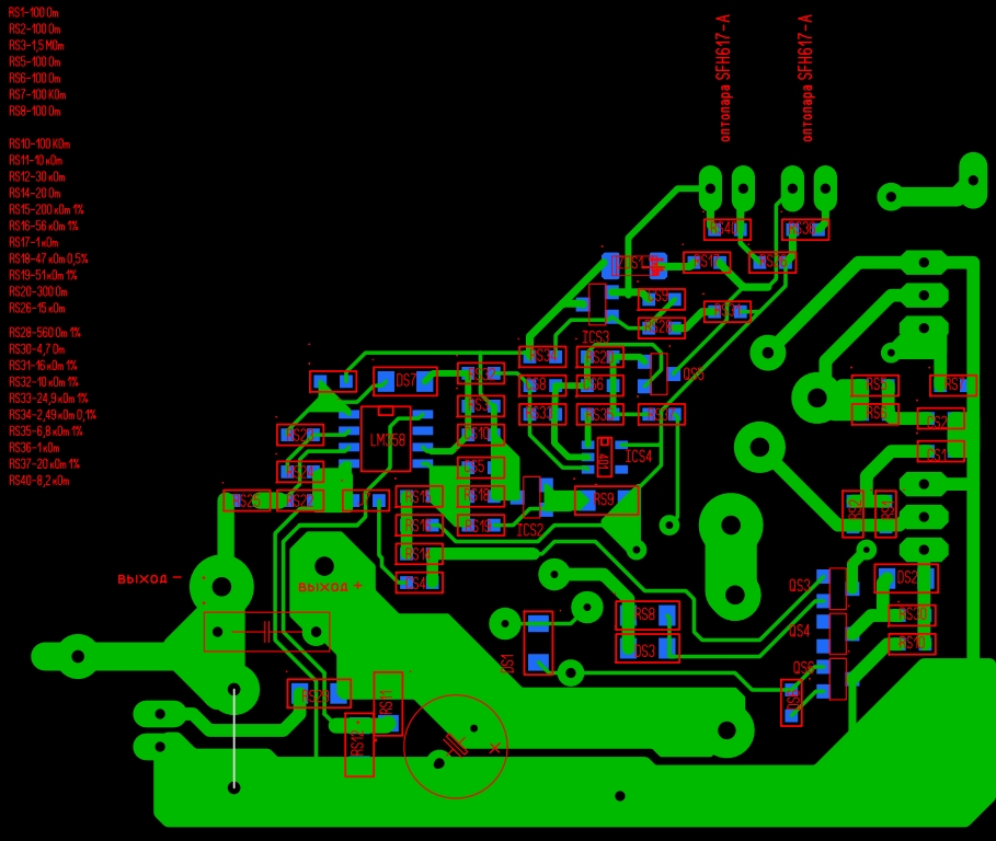

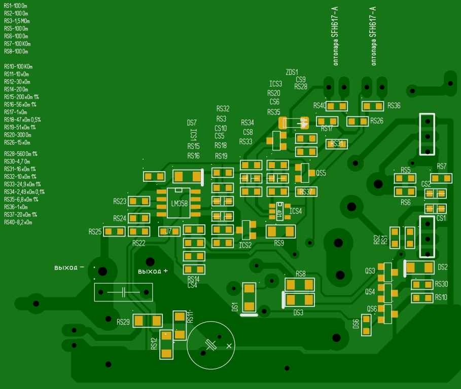

Вот начертил плату
https://img.radiokot.ru/files/162130/3xqshkxt6g.JPG
https://img.radiokot.ru/files/162130/3xqshko0xk.JPG
https://img.radiokot.ru/files/162130/3xqshksjzj.JPG

:facepalm: Зачем? Вы не видите различий между принципиальной схемой и печатной платой?
