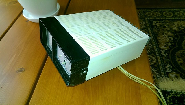

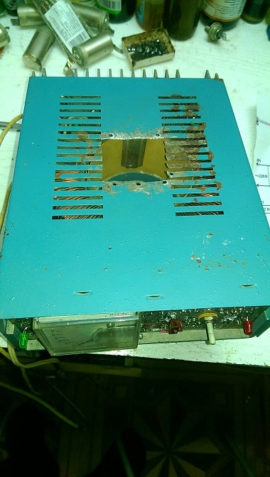

Зарядное устройство с автоматическим отключением ЭЛЕКТРОНИКА УЗ-А-6\12-7.5-УХЛ 3.1 решил восстановить такое зарядное ..нашол схему ..описание... спаял плату ..собрал всё до кучи...всё работает..... Но ,когда ставлю верхнею крышку на зарядное то при зарядке весь корпус гудит сильно.. без крышки трансформатор гудит как обычно...... Что это за гул такой и в чём причина ....Теристоры прикручена на радиатор без прокладок просто на термопасту ...Может кто сталкивался с подобной проблемой??? фото зарядного и схема .

тиристоры не изолированы ..но без крышки верхней он же не гудит,нет. Там вот та пластина ..что сверху крепит транс она было цельной я её распилил и загул в середину транса....ну как скобы такие на фото видно...может она должна быть цельной?

А что это за дырка в корпусе, для визуального наблюдения как работает трансформатор? Пластины корпуса отпиленные от крепления притягиваются к трансформатору и вибрируют. Закрепите концы пластин или удалите их совсем.

запаял дырку в корпусе..сделал крышку как и была...а он гадюка всё равно гудит ..что паровоз..... Нужен наверное академик по физике )))

Крышка плохо закреплена, резонирует от магнитного поля, дребезжит. Общупай ее во включенном состоянии, по изменению звука найдется дребезжащее место. В свое время в ч.б. телевизорах в силовики спички, щепки забивали от гудения, парафином заливали.

короче ..магнитные вихревые токи .. плюнул на них и склеил крышку из пласстмасы .. из нижней крышки стабилизатора Украина или Таврия ..получилось ни чё так и главное не гудит..)))
