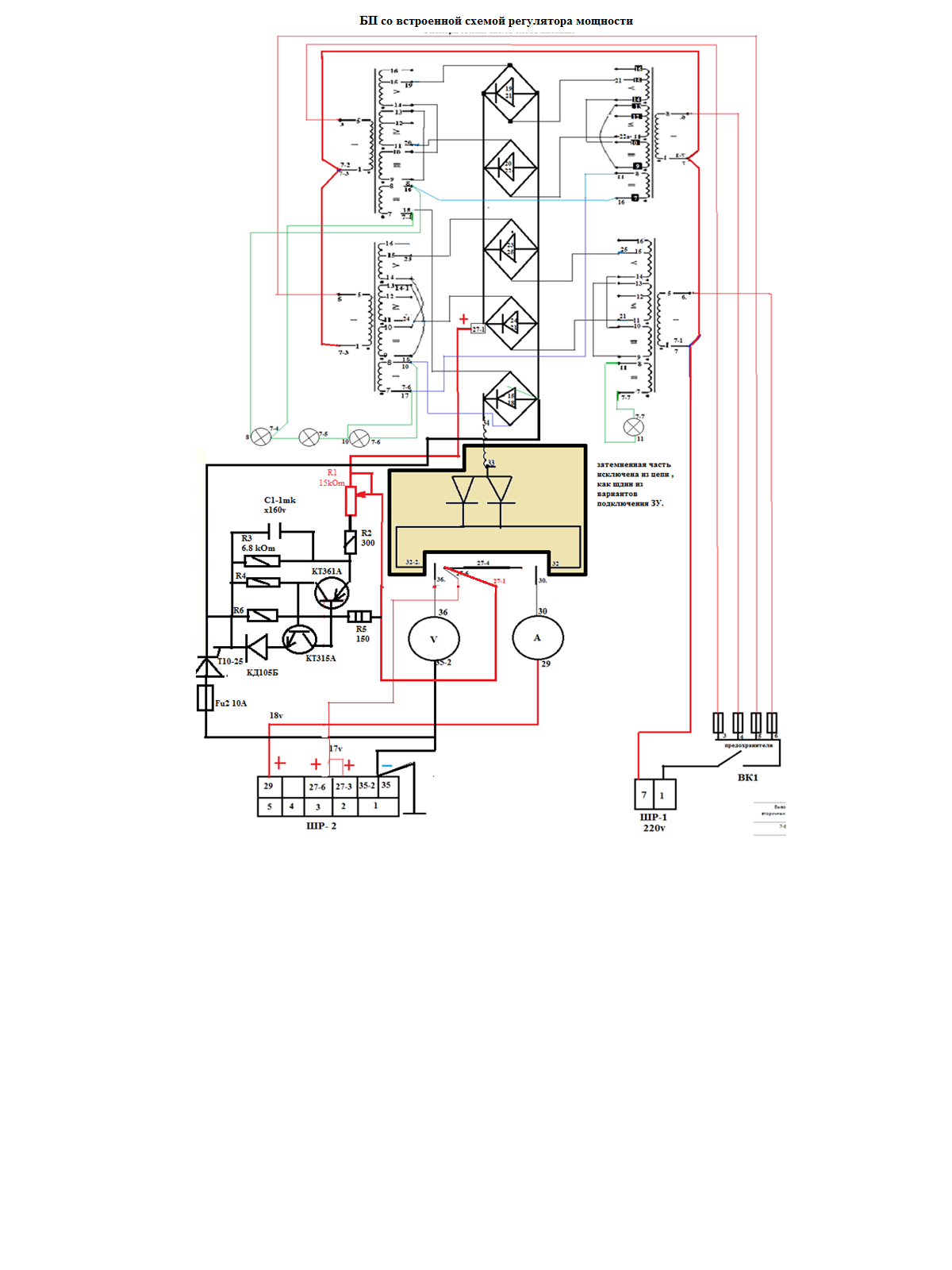

Всем доброго здоровья! Достался от прежнего хозяина вместе с гаражом блок питания (времен очаковских и покорения Крыма). Долго блок висел без дела, но вот время пришло и я решил сделать из него ЗУ для зарядки автоаккумулятора. Честно признаюсь, что с радио –техникой на «Вы» познания в пределах закона Ома по этому заранее прошу отнестись к возможным «ляпам» с пониманием и снисхождением, а теперь по делу: 1. На блок отсутствует документация, чертежи схемы делал согласно обвязки. Сам блок переделывать не стал(За малым исключением), а добавил тринисторный регулятор мощности с фазоимпульсным управлением(скачал с инета и сам собрал).Блок состоит : 4х ТН61 220\50(накальных транс-ов),2х измерителей по току и напряжению, 5-ти диодных мостов из 20 диодов 245А, зх переключателей и других деталей 4х–лампочек12 в, 4хпредохранителей3а.
Вопрос «Будет ли работать такая схема- если нет, то что надо сделать чтоб работала?»
Внешний и внутренний вид блока и электросхемы прилагаются.Да хотелось бы знать мнение спецов по соединению трансформаторов(параллельно ,последовательно) и какой обший ток они могут выдать выходное напряжение 17-19В . Схему регулятора я не подключал в надежде доброго совета. Всем удачи!

Разберите все трансы,соберите железо в кучу и намотайте один транс на нормальную мощность....вторичку-через переключатель...с отводами...начните с 11в и на каждую ступень-по 0,5В либо по 1в.
Диодный мост-хватит одного(из Д245)...диоды-на радиаторы(каждый-на пластинку из 3мм "люминя" площадью>50см*2)...пыр на 10А по выходу,2А-по входу,после моста-электролит на 2200мкФ*25в и в параллель ему резистор на 1кОм/2Вт....Амперметр и вольтметр.
Все!

Ставлю конкретный вопрос -"будет ли такая схеме работать или нет?"

А кто же его знает, там номиналов не хватает. Скорее всего нет, схема с ошибками. С1 не верно подключен, и непонятно предназначение R3.

Всем доброго здоровья! Сегодня проверял блок в действии без схемы регулятора мощности, напряжение выдал 17-18в, а при подключенных 3-х 12 в автомобильных лампочек замерил показания тока которые составили 8.9 ампер, после этого встроил схему, но испытание отложил по причине сомнения в подключении минуса на массу(корпус) Хотя в прежней схеме такое соединение было, а в схеме регулятора такое соединение отсутствует. Да еще вопросик кто ремонтировал мультиметры, у меня D830 долго служил верой и правдой, но сегодня в запарке забыл переставить щупы с напряжения и замерил ток при этом внутри что то щелкнуло после чего он стал показывать артефакты , разобрал но каких либо явных повреждений не обнаружил, удивило то ,что отсутствует предохранитель. Главное про Массу! Жду ответа.
Как угодно, можно соединять с корпусом, можно не соединять. Главное - чтобы тогда детали не контачили к корпусом (радиатор, если он есть).

После подключение схемы блок стал выдавать 11-12в при подключении лампы в 12в лампа не загоралась! Буду разбираться со схемой.

Если блок выдает 11-12В, а лампа не загорается, значит с лампой что-то. :)))
