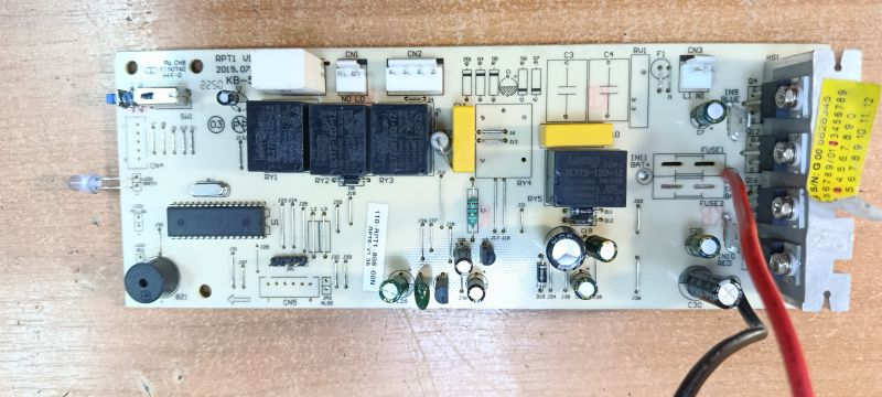

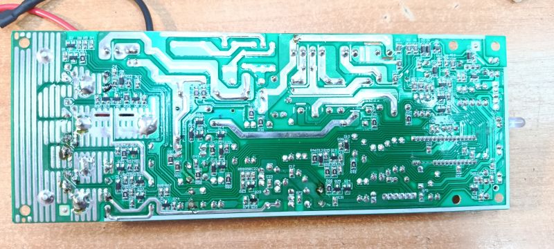

Ребят, помогите, пожалуйста в решении проблемы с бесперебойником.
Пациент - некий RAPTOR RPT-600A. Если коротко, очень нужна его принципиальная схема. Может кто не
жадный и поделится ?? :))
Теперь чуть подробнее. У шефа было их аж 4 шт. И ВСЕ сгорели по выходным мосфетам P3016. В большинстве
сгорели и взорвались не менее 2х. На одной плате к счастью остались целыми 2. С других 3х плат осталось
целым только 1. Таких найти не удалось. Заменил на IRFB7440. Перед заменой все проверил с выпайкой и
впайкой. Включаю в сеть. Всё нормально. Отключаю сеть, ИБП переходит на аккумулятор. Напряжение около
220В. Подключаю лампу накаливания ват на 60. Напряжение проседает до позорных 190 В, лампа светит слабо,
потом в течении 4-5 сек. начинает мигать. Иииии.... гаснет. ИБП радостно моргает светодиодом с частотой 2 Гц.
Что соответствует перегрузке.
2 Раз хуже: Изначально подключаю нагрузку-лампу 60Вт. Отключаю вход. Моментально выход проседает до 190 В, но уже за 2-3 сек и бесперебойник тухнет.
И всё. Больше не выдает 220В на выход. Просто при переходе на аккумулятор сразу входит в режим перегрузки.!
Что сделано:
1) Еще раз проверены выходные полевики. В норме.
2) Визуально ничего не выглядит сгоревшим, запаха нет.
3) Возникло предположение на залипшие реле RY1-3, RY5. Не залипшие. исправно переключаются.
4) Явно видимые диоды прозвонил. В норме.
5) Долго искал этого зверя в интернете, не нашёл. Все схемы ни капли не похожие, поскольку во всех есть ОУ.
Здесь нет вообще ! Но где-то прочитал, что можно поменять все электролиты. Поменял почти все, кроме
С21, С28. Итого 8 шт заменил на новые с магаза.
6) Отключил трансформатор, запитывая от аккума и нажимая кнопку. Сразу отключение.
7) Подумал, может коротит не по диагонали моста. Решил проверить импульсы на затворах. Как и положено на
всех импульсы есть, как положено в противофазе и бестоковой паузой.
... Ну тут вообще ум за разум зашёл... Как ? Откуда перегрузка ?!!! В диагонали вообще ничего нет !
8) Замерил сопротивление токового шунта R7. В норме. Сел осцилографом на него. Никакого напряжения в
момент отключения !
9) Попытался проследить по плате как усиливается сигнал и возможно найду ногу на МК, куда он приходит... А ФИГ
там. Мои глаза даже лупой нифига не видят. Дорожки под SMD-шками куда идут и непонятно и не видно. Хотя на
всякий случай попроверял мелкие транзюки, что стоят возле шунта ( "1Р" - НПН биполярник )
( Тут не уверен. Если переход Б-Э шунтирован резистором, то хрен что поймешь )
Вот и есть ступор. Вообще не ясно, куда рыть ?? ( Нет, конечно есть тупой собачий вариант, взять условно целую
плату из оставшихся 2 и впаять в неё годные мосфеты с этой платы . Но хочется понять. А без схемы чувствую,
для понимания придётся искать вещества вроде мухоморов, щоб пришло озарение !)
В общем, кто сможет влить новую и полезную информацию, пожалуйста помогите. Ну и желателдьно схемку.
Засим пойду накачу валерьянки, чего и вам всячески желаю !
Фото платы с 2 сторон. Качество ну так себе:

У вашего "RAPTOR" много имён. "Powercom BNT-600a", "Leoton", "ForceLine" к примеру, очень похожие.
https://forum.cxem.net/uploads/monthly_ ... fee11a.jpg
Дешевые UPS не всегда включаются от кнопки без сети.
Начните с того, что стоит проверить мосфеты, только выпаяв их. Сток-исток должен стоять диод.
Обычно перегруз даёт силовая часть- транзисторы, трансформатор и реле.
Так же стоит проверить цепь заряда АКБ.

Но без схемы вообще нифига непонятно! Может вместе что-то получится ?
Полагаю, что без схемы ни у кого ничего не получится. Пока кое-кто её не нарисует (хотя бы силовую часть инвертора) обсуждать тут нечего.
Да, и сфоткайте трансформатор. Может и схему рисовать не придётся.

Однажды долго бодался с UPS гордой марки DNS.
В итоге оказалась причина неисправности - у контроллера сдох
вывод который определяет состояние сети. Но при этом с живыми
батареями он входил в режим резервного питания. Но если ему
воткнуть 220 а потом его выдернуть, он начинал чудить.
В вашем случае всё же нужно тыкать осцилом.
У всех этих UPS практически одинаковая силовая часть.
Судя по вашему описанию, у вас не включается какая то из
реле которые переключают выходы трансформатора с режима
"заряд батареи- преобразование". У стиральных машин я
выпаиваю каждое подобное реле и проверяю его с галогенновой
лампочкой на 12в отдельно. Сколько раз было- всё перезванивается,
щелкает, а в итоге оно дохлое.
Кроме случаев когда контакты свариваются вместе, бывает полное
обгорание контактов, обрыв обмотки, обрыв дорожки на плате, сдох
транзистор который им управляет, нет сигнала включения от контроллера.
100% идентичной схемы может и не нужно, он и так простой. Достаточно
схем однотипных близких по конструкции.
Если на плате какое то реле неправильно отрабатывает, тогда вполне может
быть подобное описанное вами, так как не отключаются узлы трансформатора,
в итоге перегруз. Дохлый трансформатор тоже нельзя исключать. Включить
в сеть под нагрузкой (лампочками) отдельно все выходы.

Да.. именно это и меня смущает. Но пока никак не пойму в какой области принципальной схемы, которой нет...
В общем похоже, что на аналоговый вход МС приходит неверный согнал. Понятно, что его можно заблюрить, увеличивая ёмкость кондеров. Но вот же проблема.. без схемы - хрен там рос ! ((( У этого МС 12 входов, которые могут быть и аналоговыми ( АЦП ) и дискетными...
Уж извините, коллеги котики... Ну без схемы - ну как без усов всовываться в мышиную щель :cry:
Есть конечно варианты еще.. Перепаять 3-4 кондера на большую ёмкость. Как бы понятно, что может быть он подох, гад и не фильтрует по времени ? Но, возвращаясь к моему посту, вот нифига не понятно, кокого хрена 1-2 раза ИБП работал, а потом умер. При чём есть корреляция по времени...
А вот еще вопрос теоритический: Как я понял, ИБП не отслеживают выходное напряжение ? ( То, что переключают обмотки, это по ВХОДУ. )
Если не прав, пишите вашими лапками :chmoked:
Добавлено after 5 minutes 4 seconds:
Фууххх... Николай_С ,.. ну что рисовать схему H-моста. Стандартная, проверяли вместе с коллегами под пиво ))))
По трансформатору не понятно. Чего его фоткать ? Обычный 220(+/- 15) на 15В для заряда. Тут не вижу ничего предосудительного.. Или в чём вопрос, может я чёто не понял ?

Да нет. Реле проверялись. С подачей внешнего птиания 12В и контролем NC/NO контактов. Вот про вход контроллера... склонен согласитья. Но Как проверить ? Их у этого говнюка аж 12... Причём мой глаз не может определить даже через #$лупу куда что идёт... ))))) Согласен, нехрен жалиться. Мои проблеммы :facepalm:

Релюшки легко без выпаивания проверяются. Главно найти на обмотке где плюс где минус, чтоб обратный диод на обмотке не спалить или uln. А там можно лбп к контактам подпаять подцепить на малом напряжении и большом токе. А вторым питальником обмотки запитывать.
Сейчас всё объясню, только Вы не обижайтесь.
Раз с коллегами ничего не получилось и пришли сюда, придётся теперь выполнять наши инструкции - рисовать "стандартную" схему Н-моста с управлением от "нестандартного" МК и фоткать трансформатор в разных ракурсах. Иначе все ответы будут беспредметными в форме мемуаров, типа, "а вот у меня при ремонте UPS было так:"... Или Вы этого хотите? ;)
P.s. Кстати, чего Вы там про пиво говорили? В случае удачной диагностики неисправности можно на него рассчитывать? :beer:

Ну вот предпрложим в защиту уходит. Есть схемные решения что как то могло измерение тока ключей завязано на сами ключи. Или гдето какой то шунт токовый или трансформатор
Да именно так и проверял. Без выпайки, с подачей U на обмотку и контролем состояния контактов.
Транса точно нет. А токовый шунт есть. Он один. По фото стоит вертикально. С ним всё нормально.
А вот вопрос академический... Мне интересно.. а если схема с шунта просто НЕ выдает никакого напряжения, это может расцениваться, как ошибка (но не перегрузка же..? )
