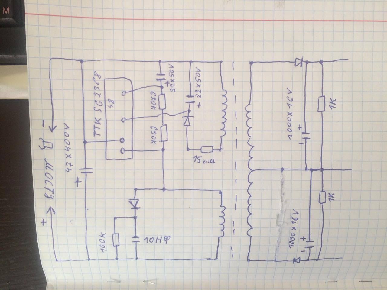

Microlab M-800 схему не нашел на БП сгорел TTK SG2368-48 в продаже нет :? как заменить подскажите пожалуйста, на монитор форуме нашел что люди заменили TOP226 http://monitor.net.ru/forum/sg2368-info-557543.html но как подскажите новичку или нарисуйте схему добрые люди уже 2 дня мучаюсь :cry: вот я нарисовал первичку мой БП помогите пожалуйста. в магазине есть TOP226 могу купить.
Заранее спасибо!
Вот схема.

Судя по схемам микросхемы аналогичны.
Нужно переделывать по схеме из даташита.
Схема исходная так сказать.

Что то мне не понятно у меня в первичке 2 обмотки я же рисовал схему

Так в даташитовской схеме на TOP тоже 2 обмотки, она же нарисована справа.
По "технической" сути эта обмотка так же является вторичной, т.к. на ней наводится
напряжение во время "работы" силовой микросхемы.
А первичная, связаная с сетевым напряжением, обмотка и там и там одна.

Отпаял SG2368-48 две SMD резистора R30, R31 и две электролита 22x50V первичку собирал TOP225Y схему по даташиту БП работает все ок всем большое спасибо за помощь!
