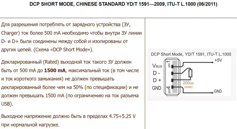

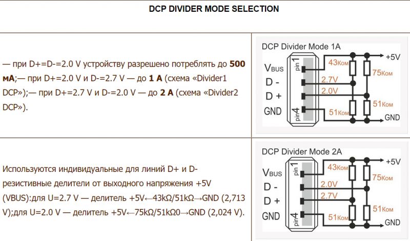

Погуглил, нашел разные схемы соединения, но появились новые вопросы.
1) Известно, что "возможности порта по питанию для стандартных портов USB 2.0 – 500 мА, USB 3.0 – 900 мА". Но в схемах приведенных ниже можно реализовать максимальный ток более 500 мА и даже более 900 мА, а именно 1.5 А. Но не указано подходят ли они для USB 2.0 или только USB 3.0?
2) вопрос вытекает из певрого: если у меня USB 2.0 не спалю ли я его если буду использовать двух амперную схему с первого изображения и заряжать устройство током чуть более 1 А (где то 1.2-1.3 А)?
Возможности портов какое тут имеют отношение? Это схемы для зарядки девайсов от сетевых ЗУ, а не от портов компьютера.
Значит с компьютерных USB 2.0 больше 500 mA никак без последствий снять нельзя и никакие соединения +data и -data эффекта не дадут? Просто с +5 вольт и с GND снимать напряжение и всё?
Где то можно, где то нельзя, вряд ли стоит ставить эксперименты. Да и коротить датовские выходы компа имхо тоже не стоит. Конечно можно ставить эксперименты на свой страх и риск, но это дело хозяйское, есть стандарт.
Проблема обычно возникает когда девайс не берет зарядку от достаточно мощного сетевого ЗУ. Вот тут используются всякие манипуляции с датовскими проводами.
