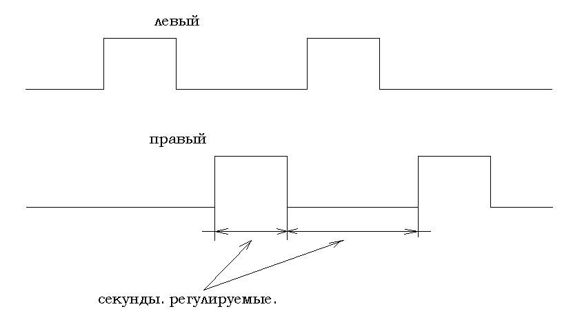

Дано:
1. Ветровое стекло с обогревом, имеет два контура, левый и правый, с одним общим выводом.
2. Ток одного контура до 25 Ампер
3. Завод изготовитель комплектует с реле, которое чередует контура с периодом 5 минут.
т.е. паралельное подключение контуров не допустимо,
а. Не справится генератор и упадёт напряжение
б. не выдержит средний вывод контуров.
4. Последовательное подключение контуров - это всего лишь 1/4 мощности от паралельного
(при чередовании 1/2 мощности, относительно от их паралельного)
Изображение ИзображениеИзображение
Так вот, что я придумал - не давать второму контуру успевать остыть на морозе,
Родилась такая схемка:
Тобишь чередовать левый и правый контур частотой 10...20 Гц,
а так-же с регулировкой мощности ШИМ-ом 32 КГц, скважностью 0...100%
Так вот, совственно вопрос - надо сделать фильтр помех от работы ШИМ
При этом длина плюсового провода от общего вывода стекла, до реле метра 2-3 ...
Побишь второй вопрос, где и какой фильтр разместить.
Фото постройки прототипов
А, зачем такие частоты в такой инерционной системе. Хватит и секунд. Просто разработчики берегут контакты реле, вот и переключают так медленно.
Ну с частотой чередования я ещё не определился, испытания покажут, возможно будет и 1 Гц,
суть то не в этом, у меня проблема с ШИМ 32 КГц - нада как-то отфильтроватся ...
А, может не делать шим на 32кгц, а регулировать количеством пропускаемых импульсов в нагрузку, т-е паузами, когда ни один ключ не открыт...

Роман,
начнем с того, что у тебя будет резистивная нагрузка, а не индуктивная в явно выраженном виде. поэтому всплесков самоиндукции при переключении не ожидается. а значит, и помех особо генерироваться не будет.
сначала надо сделать такое устройство и испытать. а потом уже, по наличию или отсутствию помех, принимать решение о фильтре.
ставить МК в такую схему - мягко говоря, не умно, нет в нем никакой необходимости.
заполнение импульсами ШИМ не нужно вообще. берется ШИМ-контроллер, например, тл494. задается ему низкая частота. ну, пусть те же самые 10-20 Гц. ключи с каждого выхода по очереди включают секции. регулировка скважности ШИМ обеспечит регулирование мощности.
итого, один контроллер тл494 с обвязкой и переменным резистором плюс два полевика с драйверами. и все, никаких МК. и никаких помех.

Starichok51 писал(а):
Роман, у тебя будет резистивная нагрузка, а не индуктивная в явно выраженном виде. поэтому всплесков самоиндукции при переключении не ожидается. а значит, и помех особо генерироваться не будет.
Звучит обнадёживающе ...
Хорошо, сделю на тачке, замерю и пожалусь, СПС.

МитяРа писал(а):
Давай не отвлекаться от твоей темы...
так вот, о чём это я ...
т.е. нет разницы где я воткну LC ? у самого среднего вывода стекла или у реле ?
провод то метра два будет ... и речь не о частоте чередования,
а о частоте ШИМ 32 КГц - его работы с длинной кабелюкой ...
Т.е. не будет на этой кабелюке самоиндукции ?
его ты на этом фильтре зациклился..
Самоиндукции - точно не будет..
А если ты скрутишь прямой и обратный провода от твоих нагревателей на манер "витой пары" и намотаешь
несколько витков на зелёненькое колечко из компового БП, то те и фильтр, как таковой может и не понадобится..

pyzh_man писал(а):
Зачем эти кГц-ы? Никак в толк не возьму! :dont_know:
дроссель в LC меньше, выше звуковой частоты ...
я сначало вообще под 50 КГц хотел ...
Если Вы о работе на уровне одного ШИМ - скважности чередования ...
То как-то не интересно становится и элементарно ...

Почему бы не так, как в приложении?
И вам МитяРа здрасти.
обогрев.jpg [18.37 KiB]
Дык я так и сказал - скважность в чередовании ...
