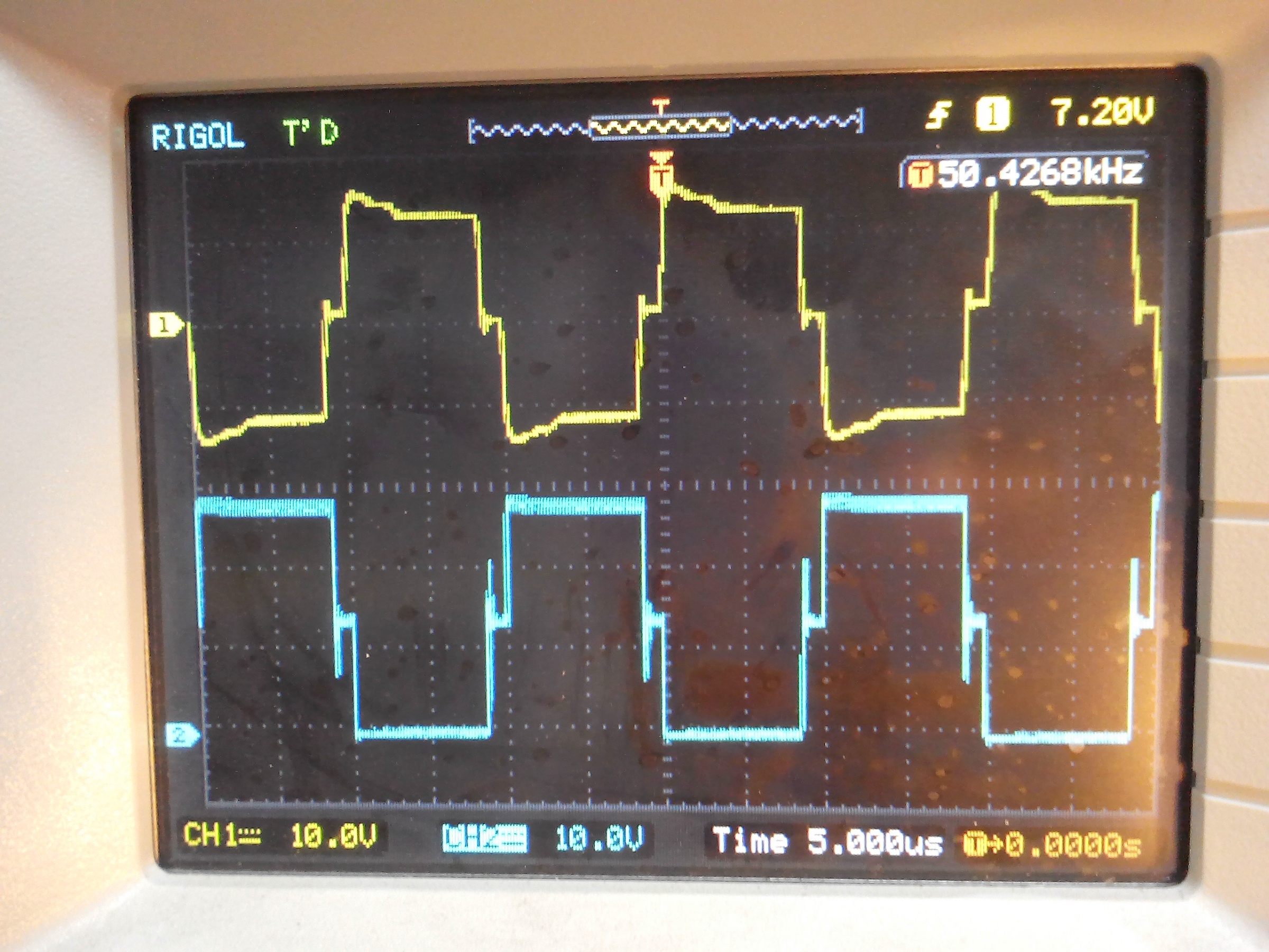

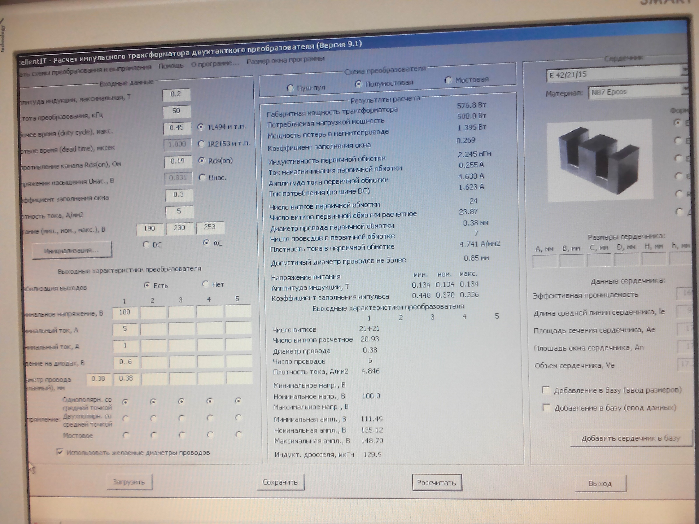

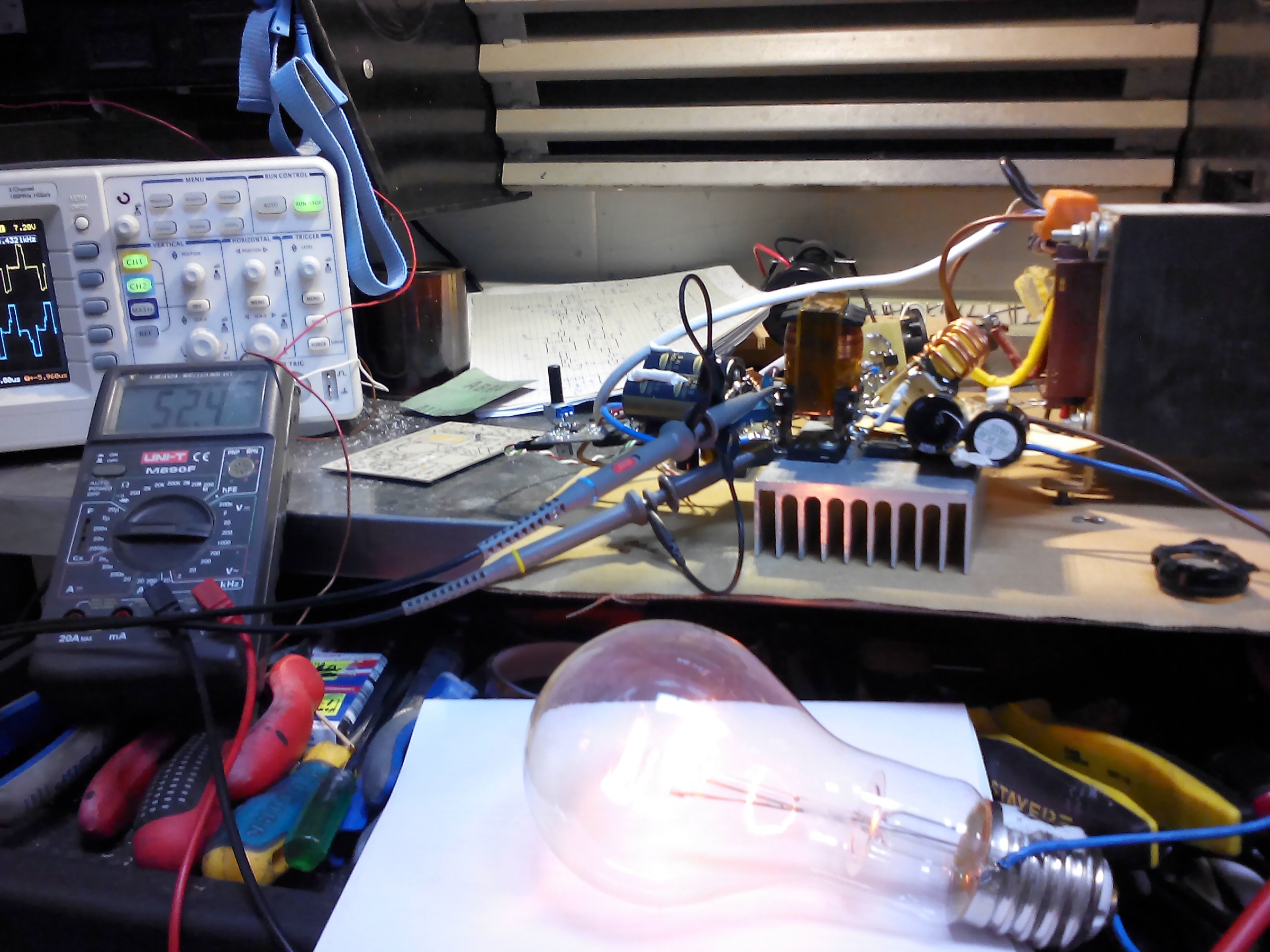

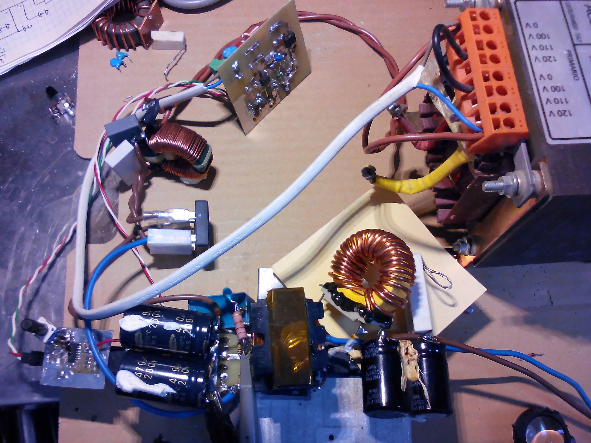

Из того что было под рукой, а кое что и под ногами, собрал первый, для себя, полумостовый преобразователь.
Спасибо Starichkу51 за программки, которые здорово выручают таких одарённых как я :)) Жене Москатову и Slabovikу за тех поддержку и от куда у вас столько терпения так подробно и понятно разжёвывать :)) , а особенное спасибо Сергеj, темы про размотать трансформатор и намотать трансформатор - это классика :)) :beer: Только картинки почему-то в последнее время у меня не отображаются :dont_know:

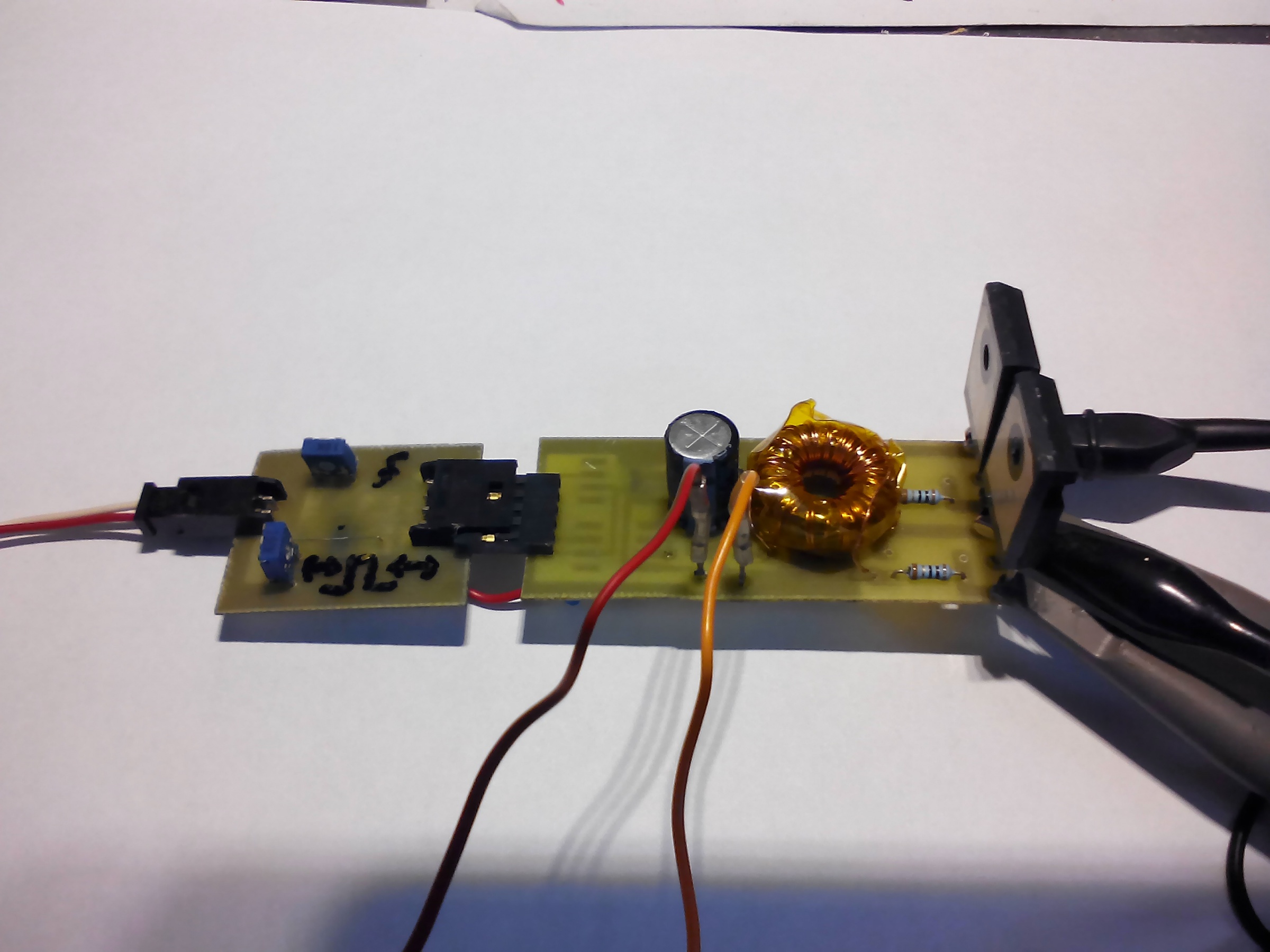

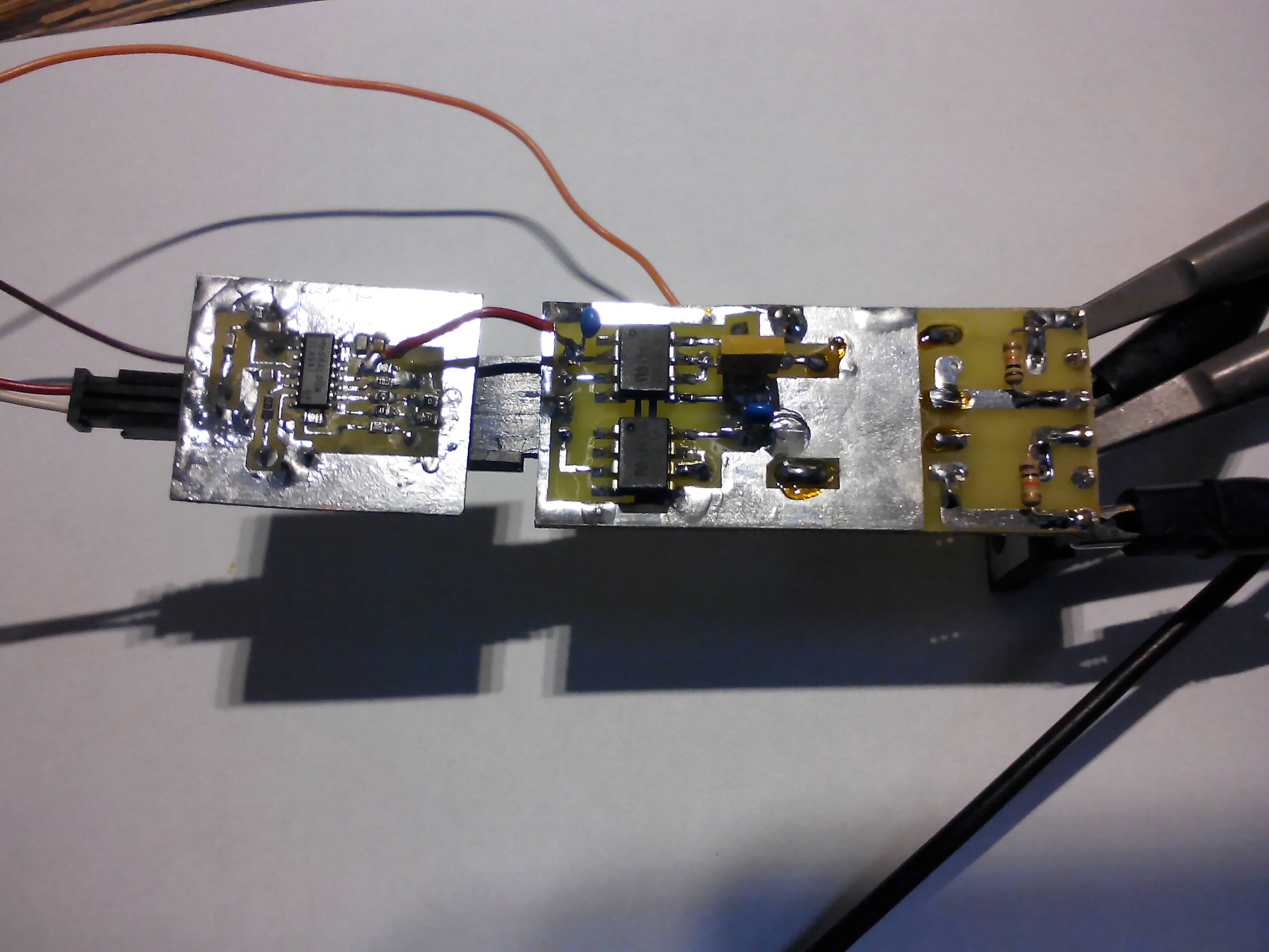

Генератор на TL494, драйвера HCPL3120, ключи 20N60, первый трансформатор R20х12х6, второй Е42х21х15. Питание задающего генератора и драйверов от TNY176, трансформатор Е16х8х5.
Защиту по току и стабилизацию по напряжению не рассматривал. С токами вроде как понятно, а как регулировать высокое напряжение, пока смутно себе представляю эту задачу.

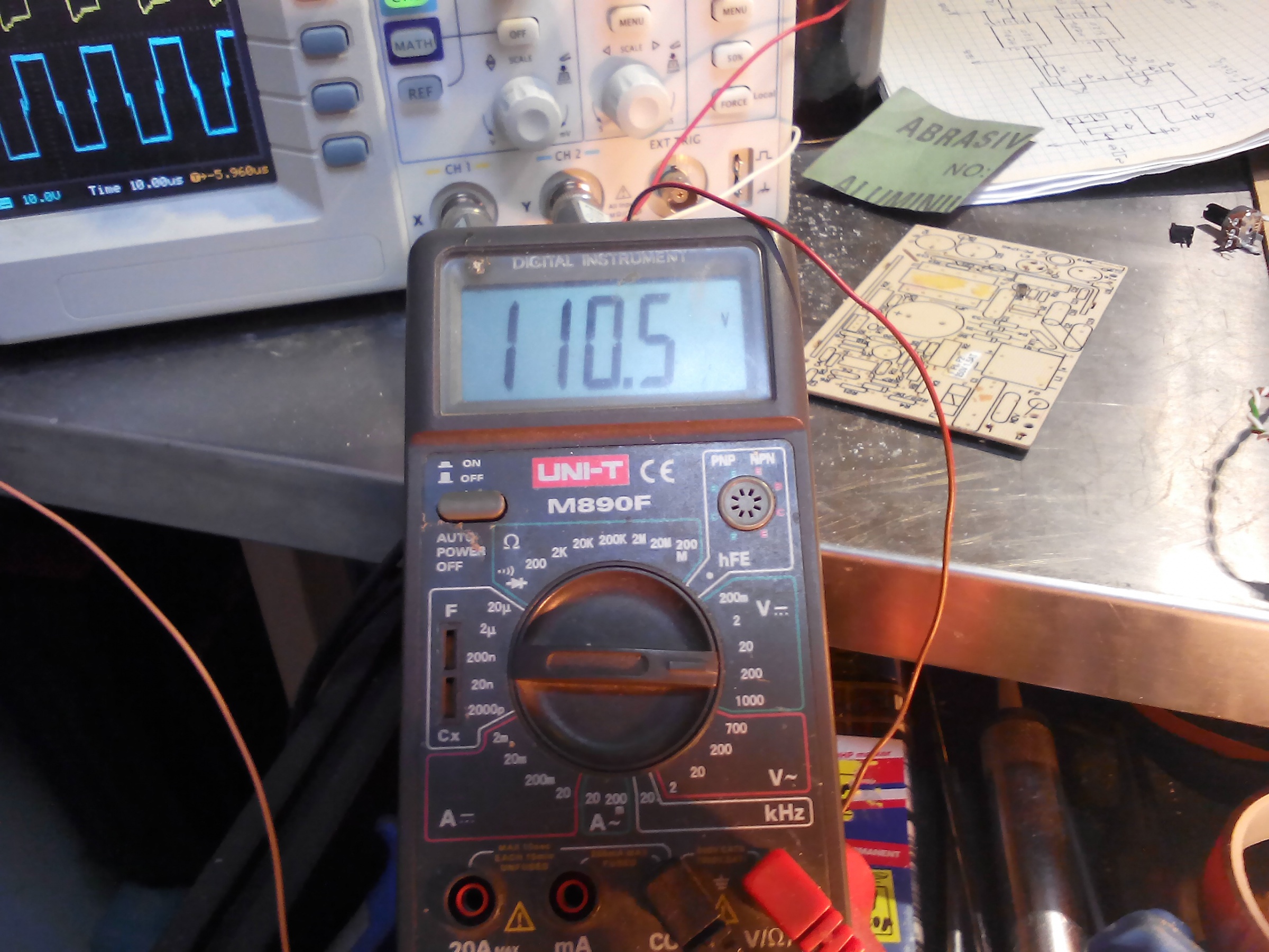

Сейчас макетка в виде 3D, плату ещё не разводил. Рассчитывал под 500 Вт, для китайского моторчика с одноимённым названием (100V, 500W), а оказалось моторчик при ~110V потребляет всего 1.2А, но уже пытается с помощью вентилятора охлаждения отрываться от земли стола. :)) Под нагрузку пока бросил лампочку теплоизлучатель 500 Вт 220 В. Все детали холодные.

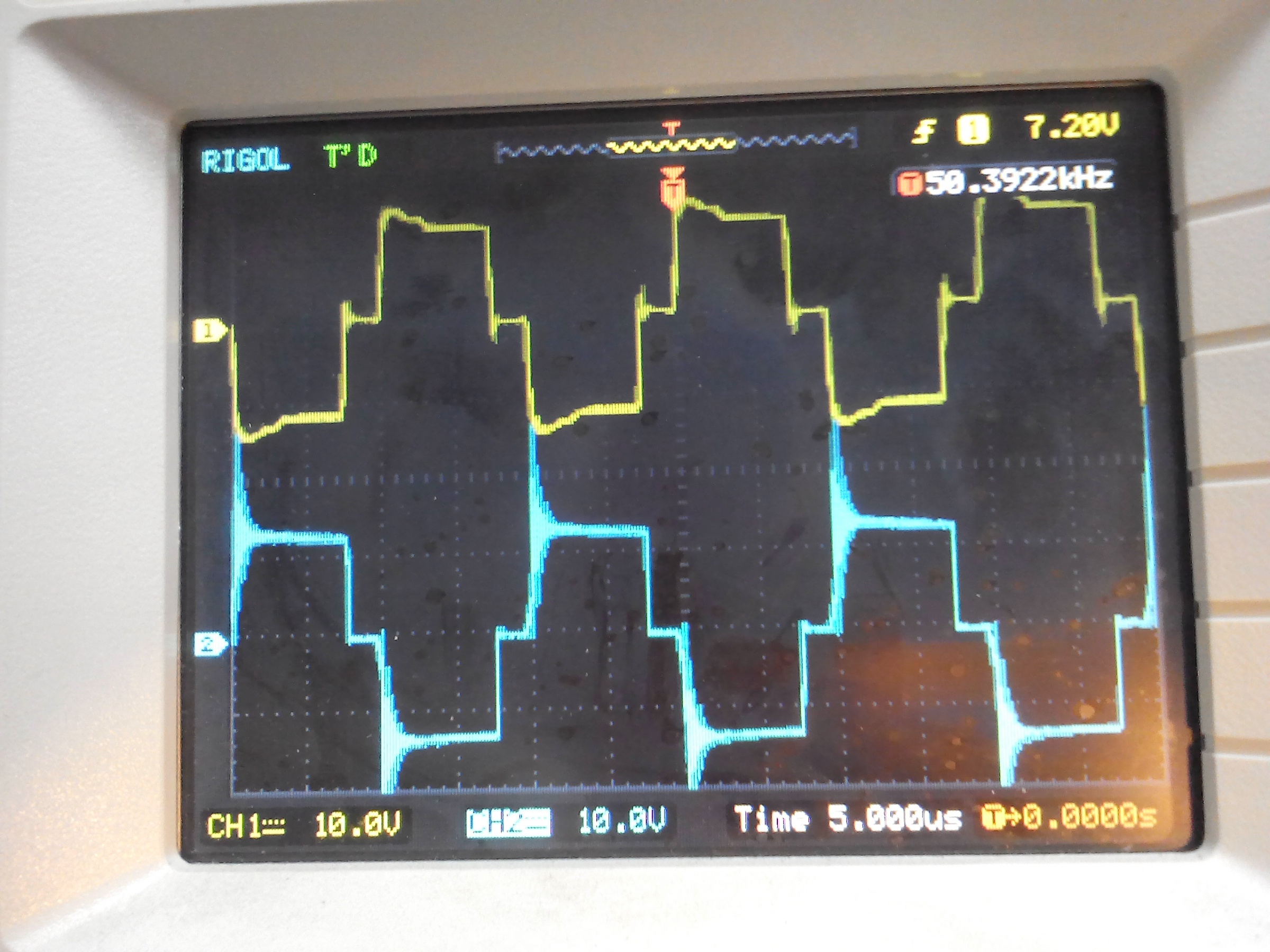

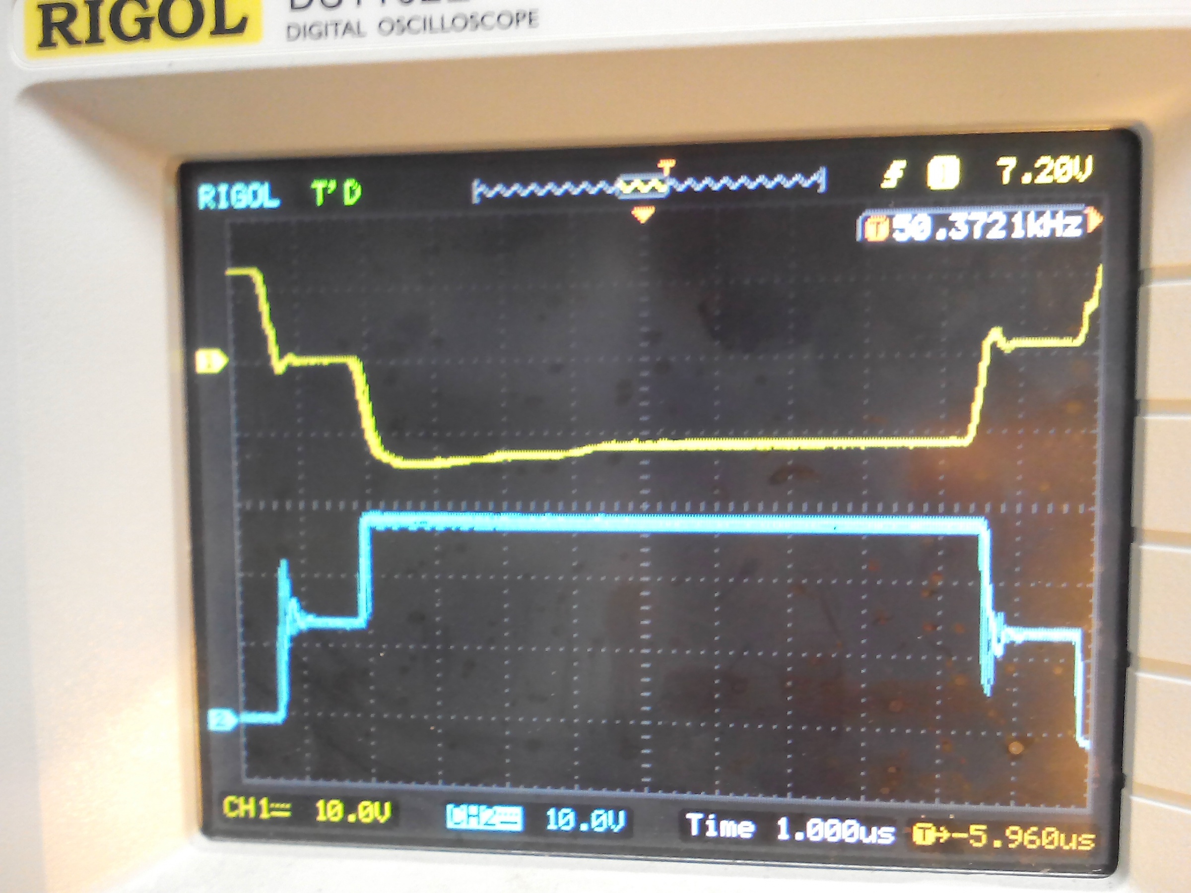

Картинка на нижнем ключе относительно минуса питания. Желтый канал затвор 1:1, синий канал на стоке 1:10

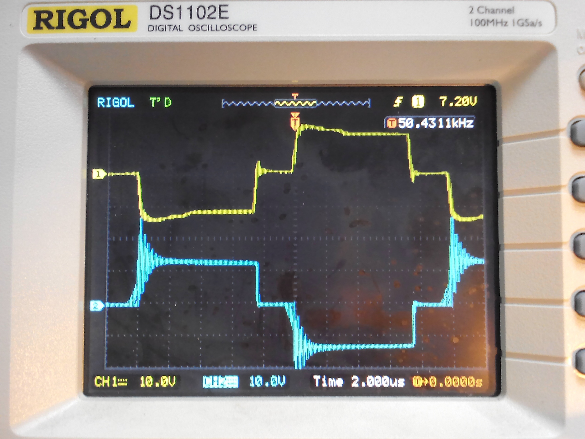

Картинка на выходе трансформатора, после полевиков. Синий канал.
Со снабберами таки и не разобрался как их правильно едят :dont_know: Игрался с номиналами, увеличивал, уменьшал, кроме как дымящего резистора разницы на глаз не заметил.

Моторчик станет потреблять гораздо больше, как только на его валу появится нагрузка. А пока что только холостой ход.
Что касается защиты, настоятельно рекомендую обдумать. Всё, что выше 30 вольт и имеет стабилизацию по току, должно сопровождаться следящим за напряжением выхода триггером, отключающим выход. Причина - уж очень дуга красиво горит...

оптодрайверы hcpl312j, hcpl3120, hcpl3180 предназначены непосредственно для управления igbt транзисторами. ни в каких "костылях" типа gdt они не нуждаются.
для этого необходим только ещё один источник +18в, отвязанный от общего -300в. это легко делается доп обмоткой дежурки... и чтобы тини не слетело с копыт, необходимо между первичной и вторичными обмотками дежурного флаера предусмотреть электростатический экран в виде незамкнутой полоски фольги.
это здря. первая же коза и 20n60 летять по оконце. да ладно коза. несколько циклов с насыщенным магнитопроводом и то же самое. тт нужен в первичке транса и шим с поцикловкою. например sg3525 или uc3846... да много таких шимов современных. стоит ли начинать новую тему со старой хрычью 494 :dont_know: контроль выхода +100в транзисторной оптикой
это здря
Выразился неправильно, на макетку не ставил защиту по току, в готовом варианте обязательно трансформатор тока в первичке будет стоять. На 100 вольт, триггерная вроде как называется, с полной остановкой генерации. Ещё думаю подобные на 24 и 48 вольт собрать, там можно наверное и цыкающие.
Ну а куда их девать? Дворец детского творчества у нас закрыли, студенты адруинами занимаются. Валяется у меня их пару десятков, решил всё таки начать учиться собирать блоки питания, которые будут помогать выполнять разные задачи. А там может аппетит разыграется и на серьёзные, современные шимы перепрыгну, а может пропадёт интерес и все проекты положатся пылиться на дальнюю полочку, время покажет. :)
Опять же они у меня есть, и их надо было как-то скрестить с 20n60. Если правильно прочитал книжку, драйверам надо питание 15-30В, а ключам, как мне объяснили, столько не надо. :dont_know: В дальнейшем есть планы собрать полный мост, и поиграться с частотным регулятором для двигателя на FGA25N120, там возможно такой вариант в дежурке с 4-мя и 6-ю источниками, или это уже перебор?
Пачку стабилитронов можно на один заменить, подходящего номинала? Принцип так понимаю один, что 12В, что 100, что 500?
musor писал(а):
я так понял сварку ваяем аргонку
Нет, двигатели покрутить и с электроэрозией поиграться.
Понял, надо предусмотреть крутилку для регулировки защиты по току. Не известно пока сколько он кушать под нагрузкой будет.
Стабилизировать, в данном варианте, буду только напряжение. Токи пока не надо. Зато теперь знаю у кого спросить про такую защиту :))) :beer:
