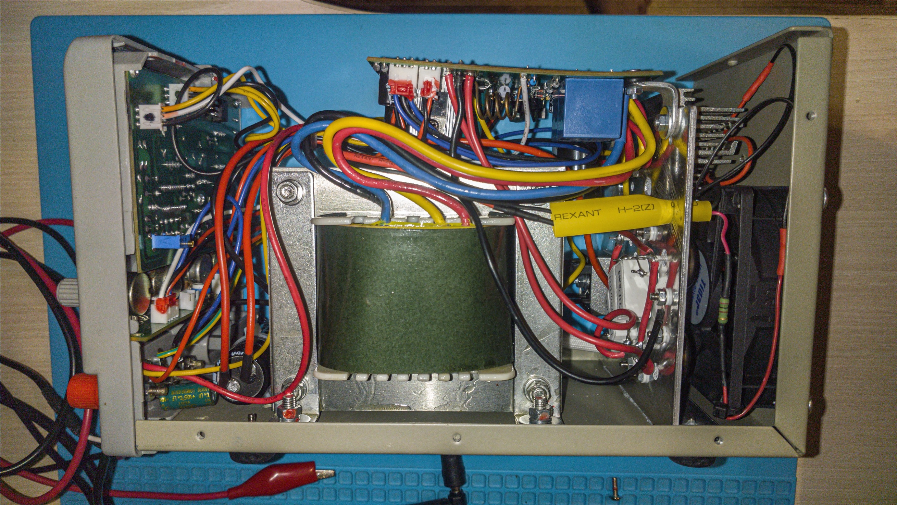

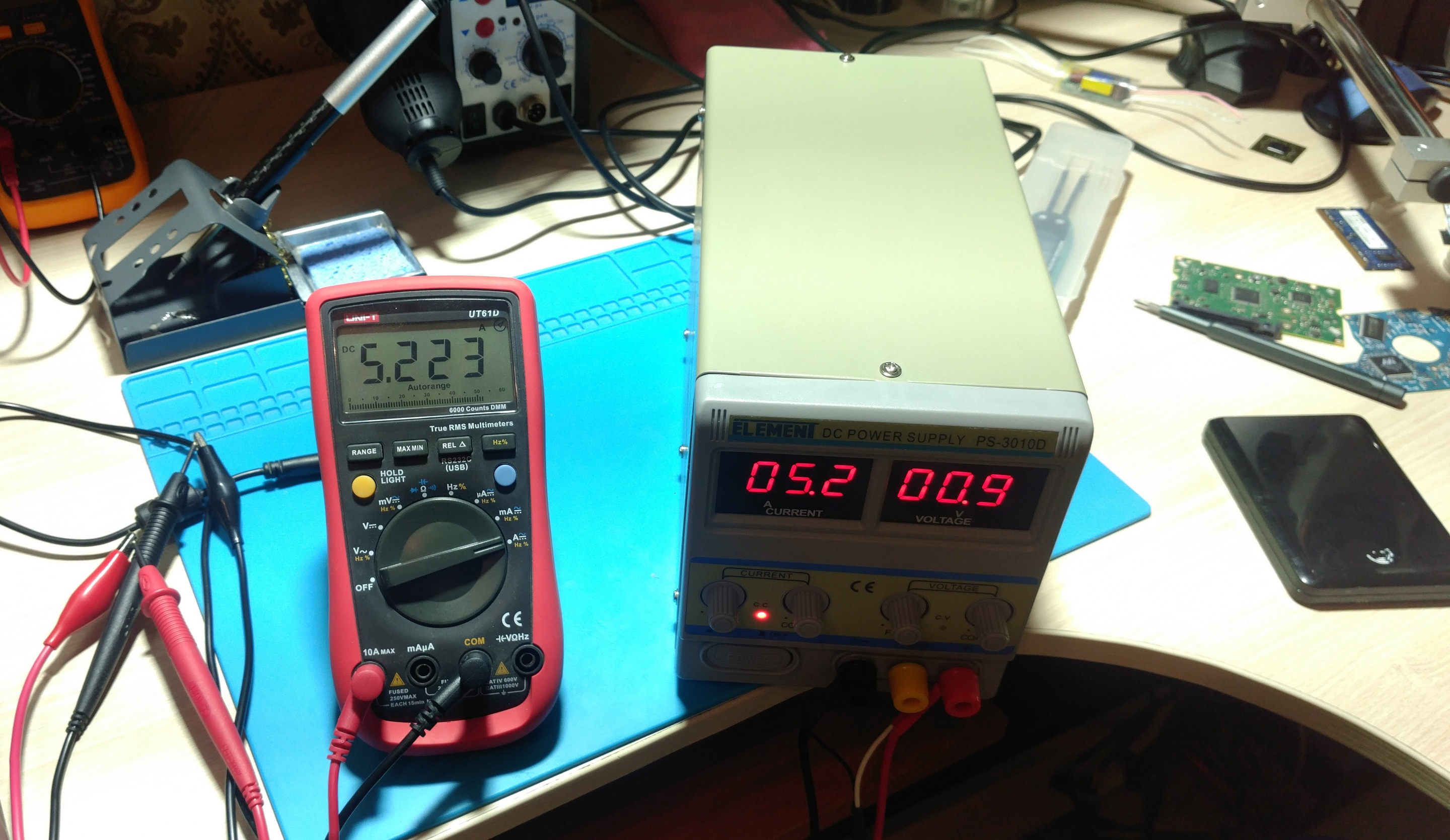

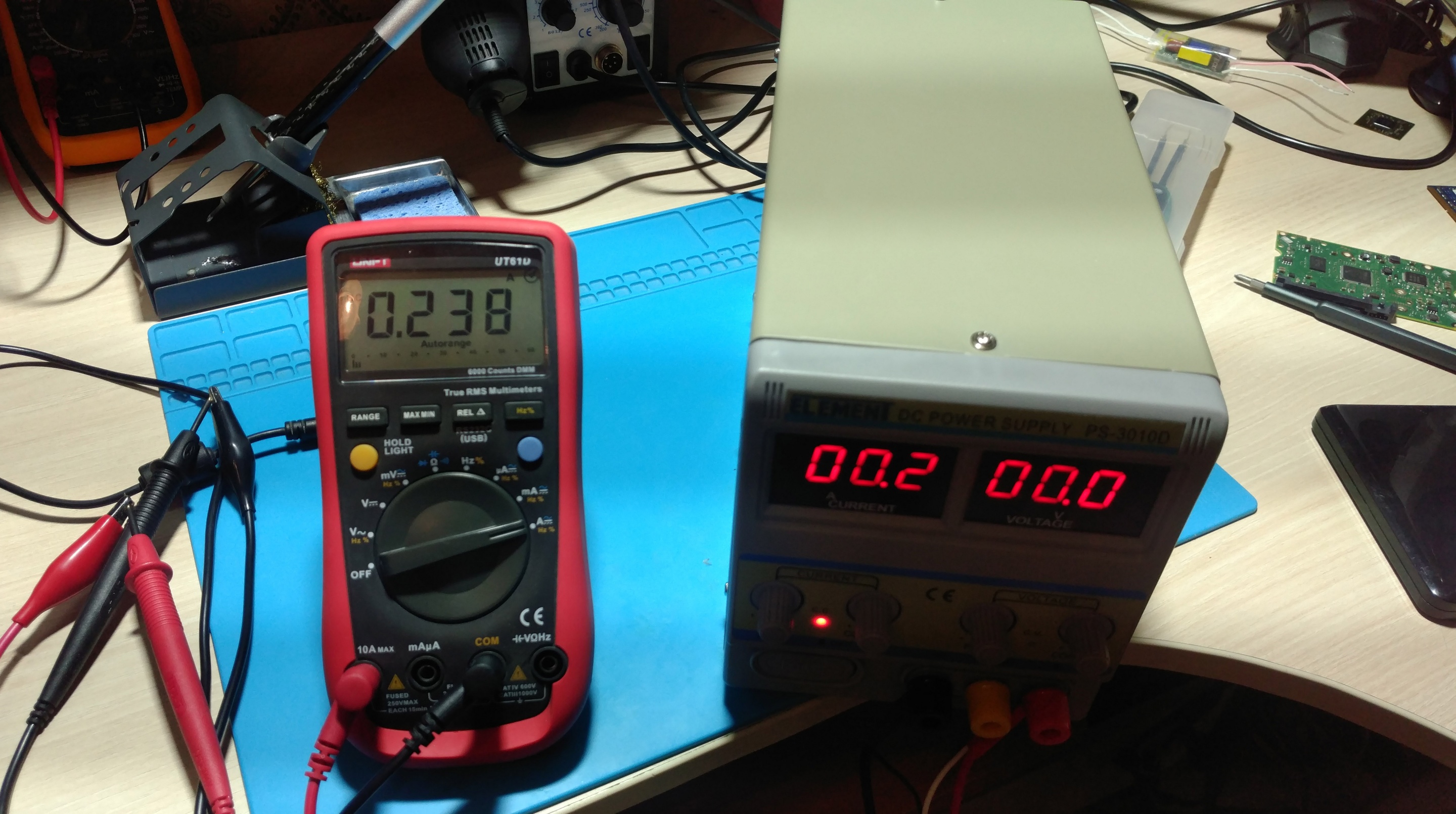

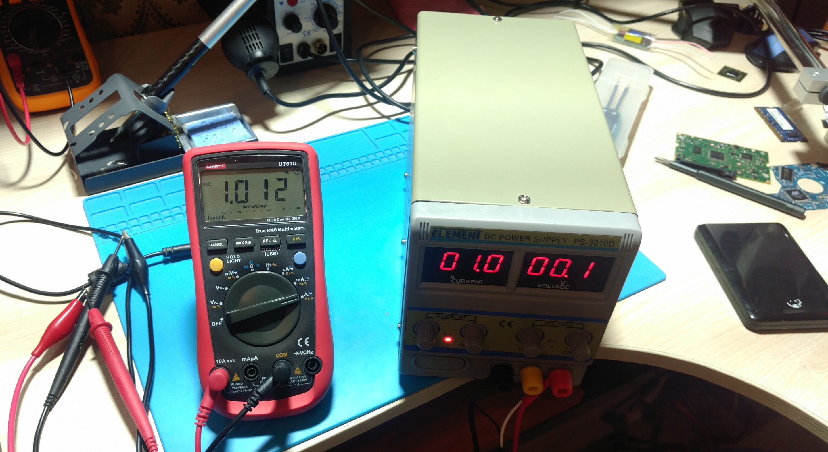

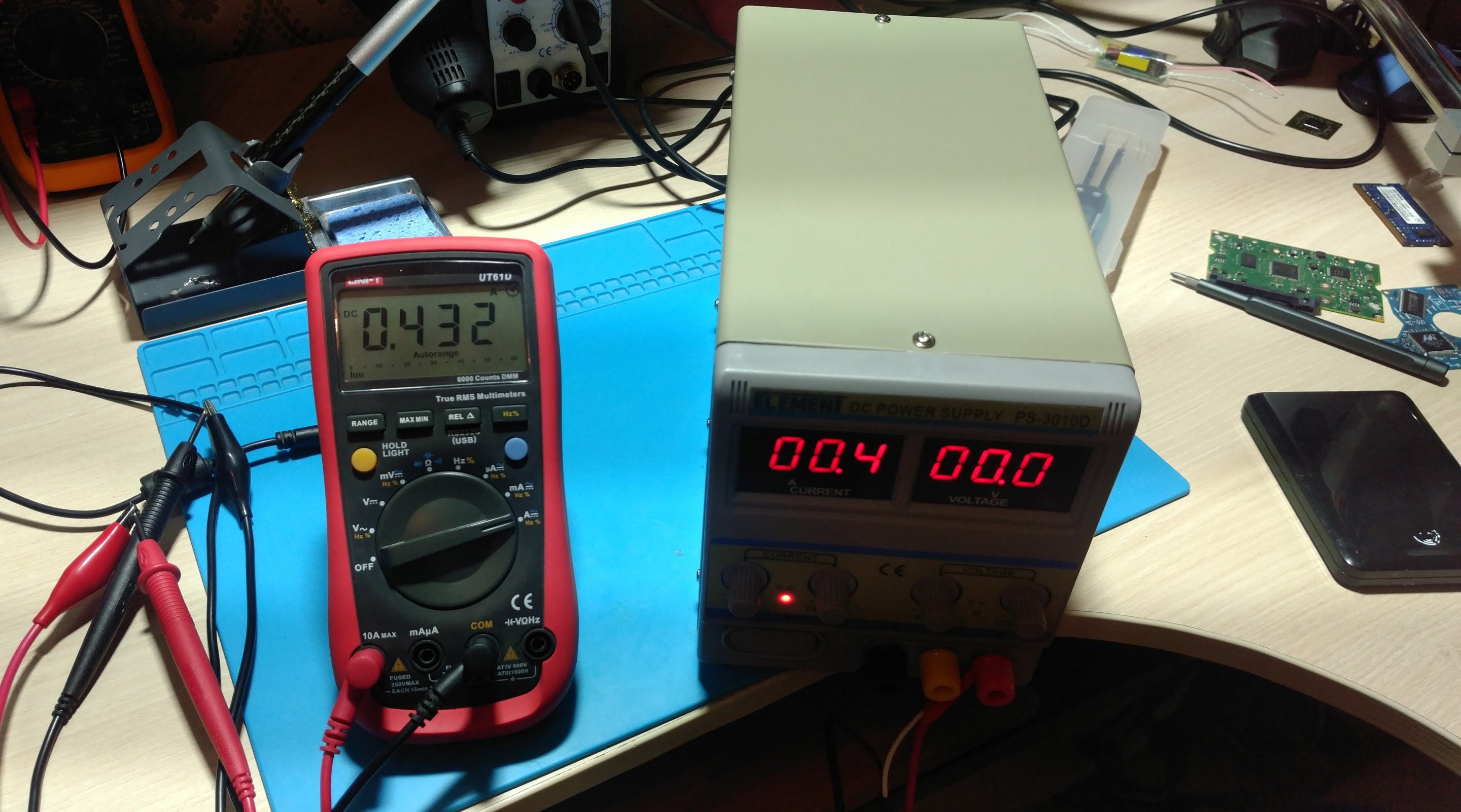

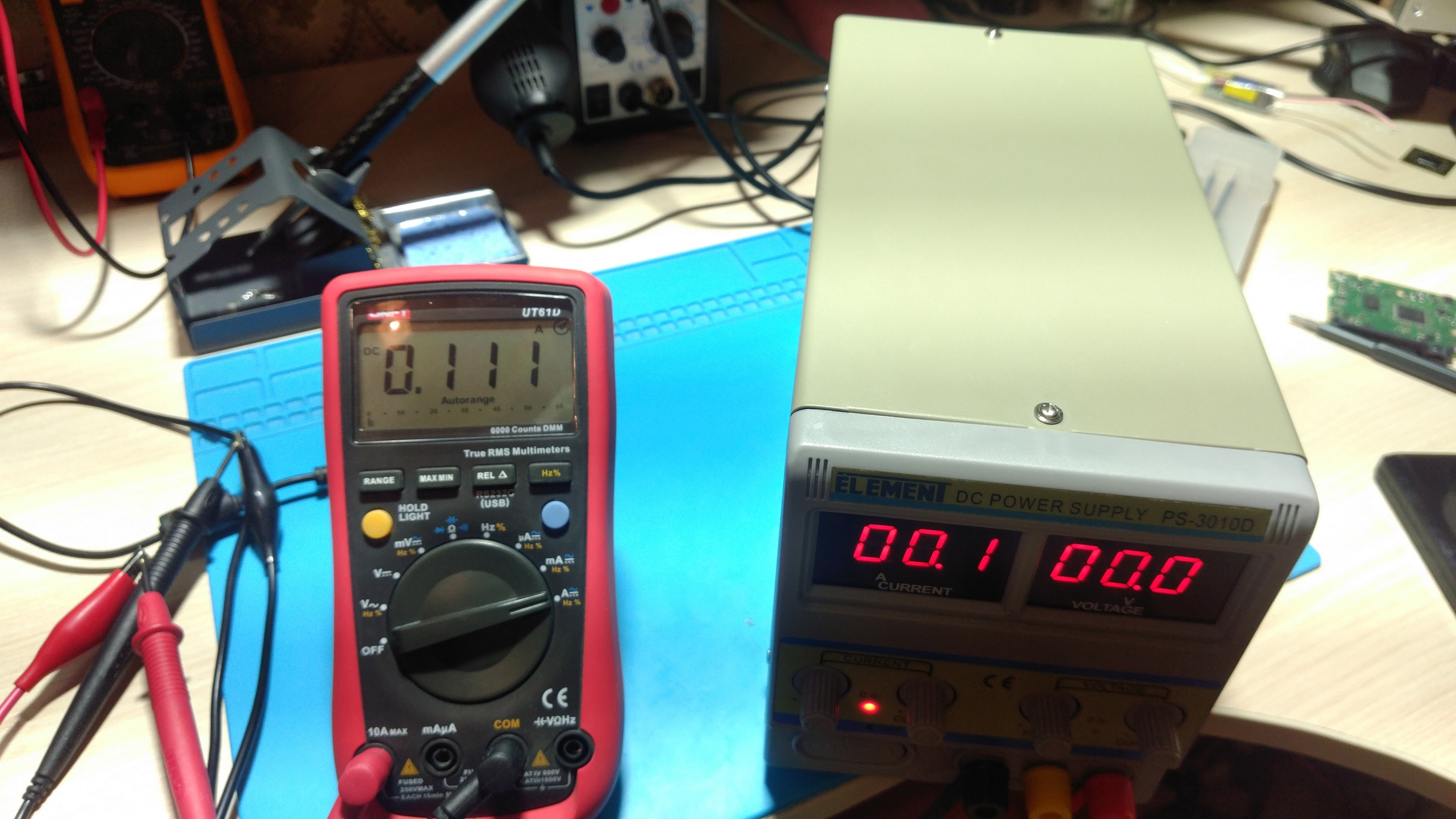

Ребят, всем привет, прошу вашей помощи...

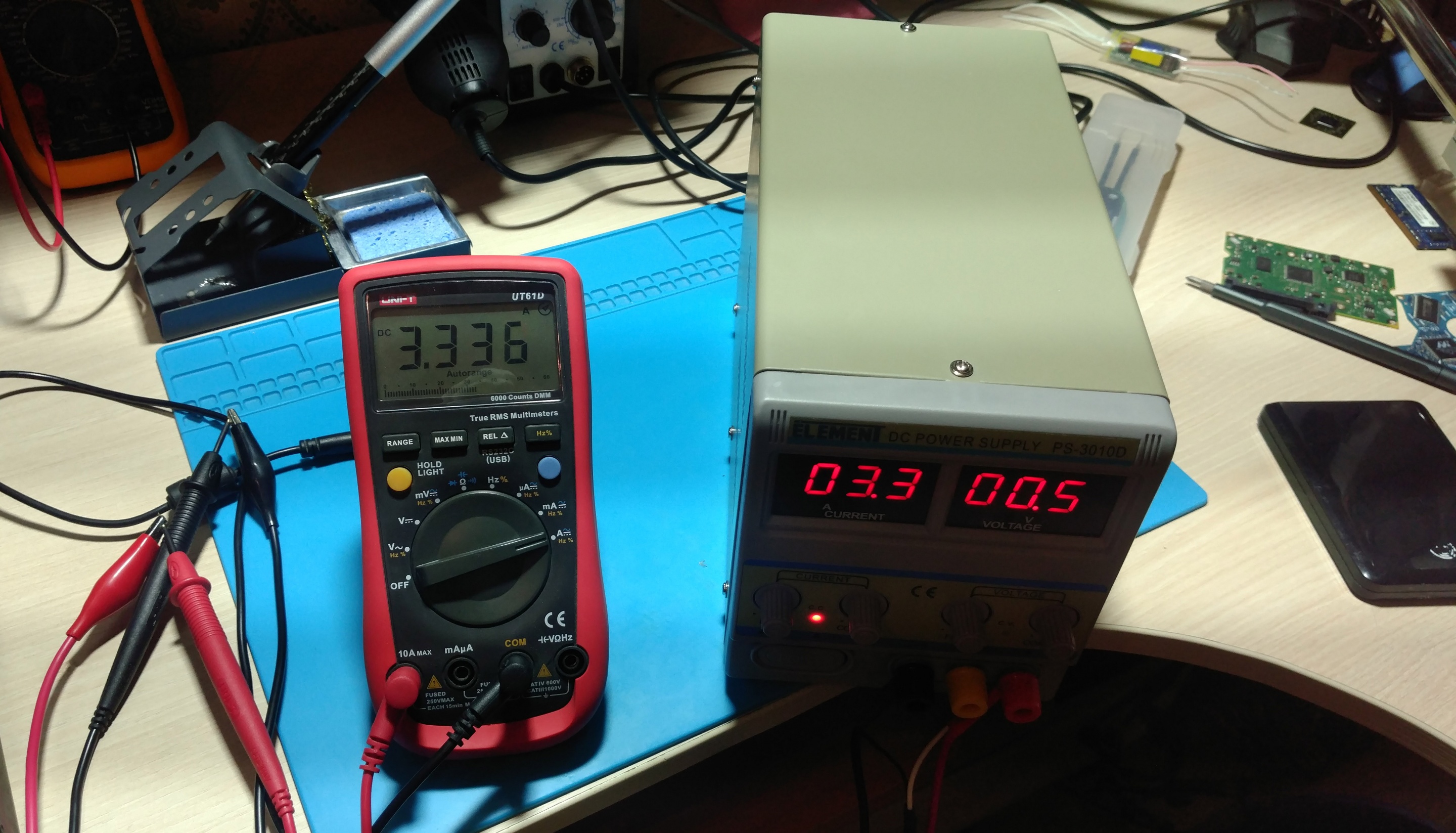

У данного устройства следующая неисправность (скорее всего с момента покупки - не обращал внимания - не было такой необходимости): ЛБП не отображает малый ток вплоть до 0.4 ампер, т.е. при замерах потребления, в тот момент когда на мультиметре (проверял на 2 разных) уже потребление 0.4 ампера, ЛБП показывает 0.1, если же чуть снизить, например до 0.39, то на дисплее ЛБП уже 0.00
При этом, с увеличением нагрузки, показания ЛБП и мультиметра постепенно выравниваются, выглядит это приблизительно следующим образом:
Мульт 0.4А / ЛБП 0.1А
Мульт 1А = ЛБП 0.7А
Мульт 1.8А = ЛБП 1.5А
Мульт 3.3А = ЛБП 3А
Мульт 5.2А = ЛБП 5А
Мульт 7.5А = ЛБП 7.4А
Показания выравниваются на ~8А и при дальнейшем увеличении нагрузки идут почти "ноздря в ноздрю" вплоть до 10А.
Разумеется, с помощью подстроечного резистора можно выравнять показания малых токов, но в таком случае, при увеличении нагрузки, показания будут отличаться уже в другую сторону:
Мульт 3А = ЛБП 4.1А
Мульт 5А = ЛБП 6.3А
и т.д.
Проверил все подстроечные резисторы.
Проверил бОльшую часть всех компонентов на обеих платах - нашел два убитых 104 конденсатора - заменил - без толку.
В общем что я уже только не выпаивал и не проверял... как слепой котенок... два дня уже. Просто уже не знаю в какую сторону копать...
ОЧЕНЬ прощу - тапками не кидаться, я не мастер, не инженер, никакого образования нет, опыта в ремонте таких блоков - ноль.

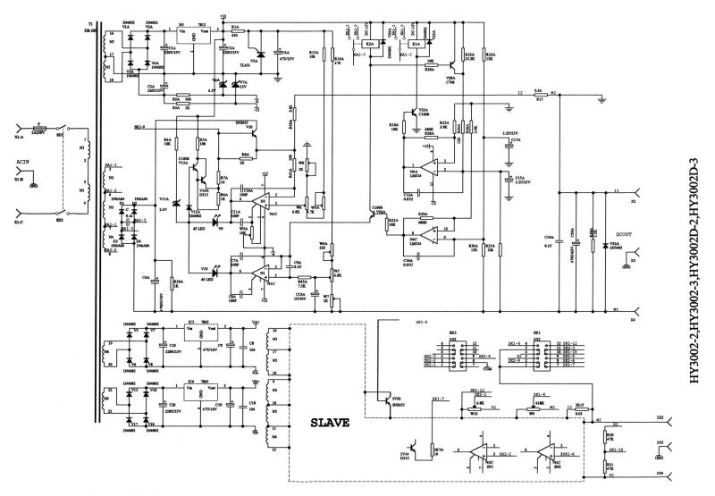

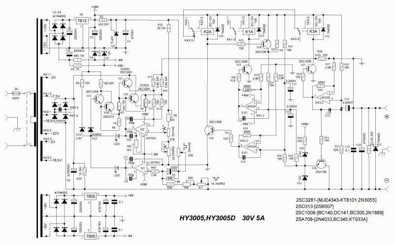

Подозреваю, основные части у них могут быть общими -
СпойлерИзображение HY3002,
Изображение HY3010, Изображение HY3005
- отличаются количеством реле и пар силовых транзисторов
Еще родственная ссылка - "Схема 3005 с правками, ступенями переключения реле и контрольными напряжениями в некоторых точках", статья отдельно

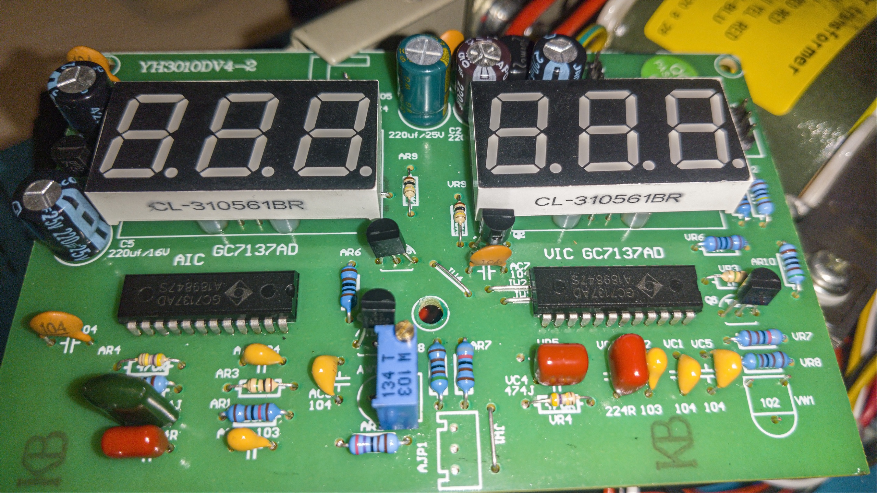

Вопрошающий хотя бы сообщил бы, на чем показометр сделан то хоть, на ICL7107, GС7137, али на микроконтроллере. Не у каждого это чудо китайской инженерной мысли под руками находится, чтобы открыть и посмотреть.

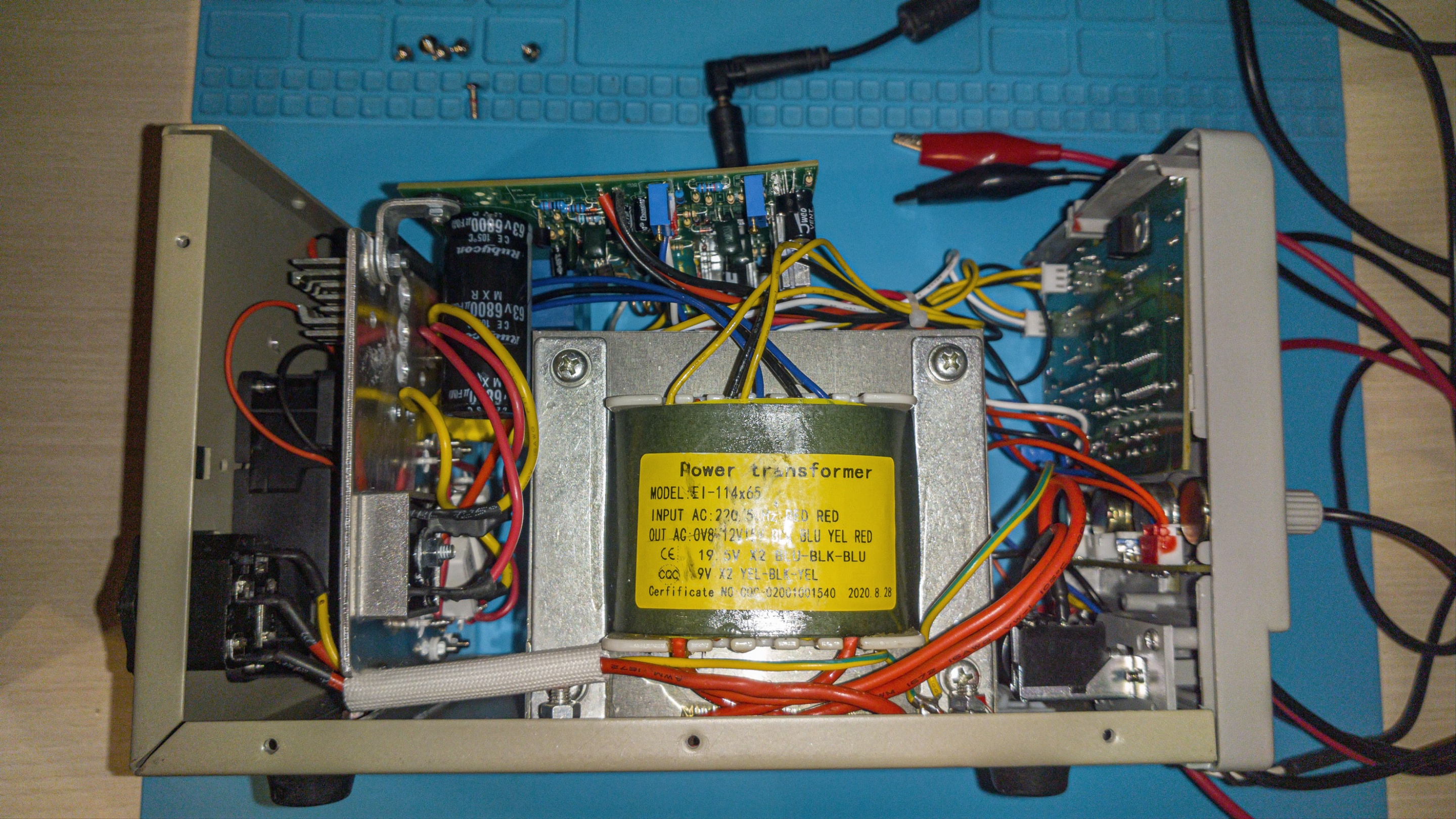

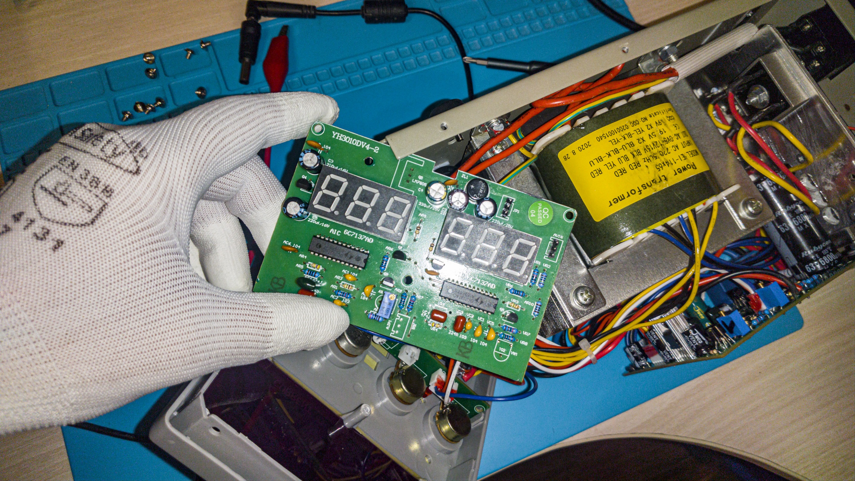

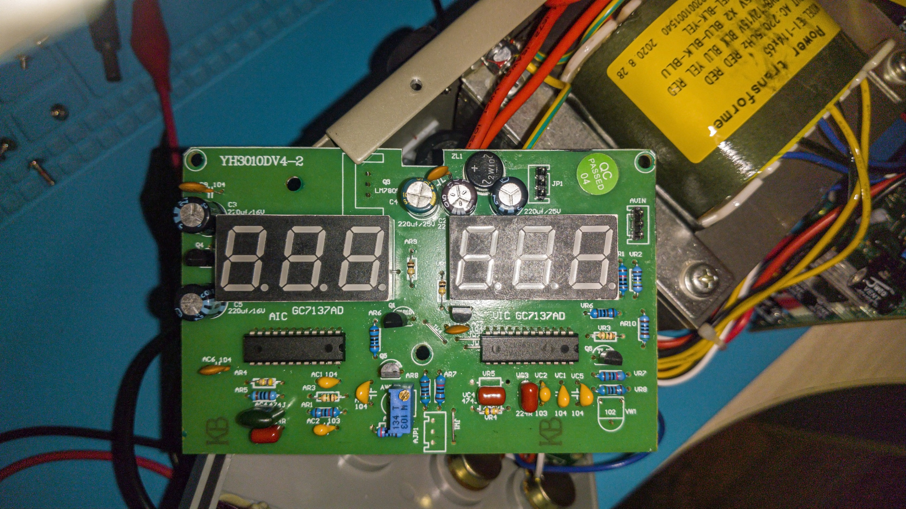

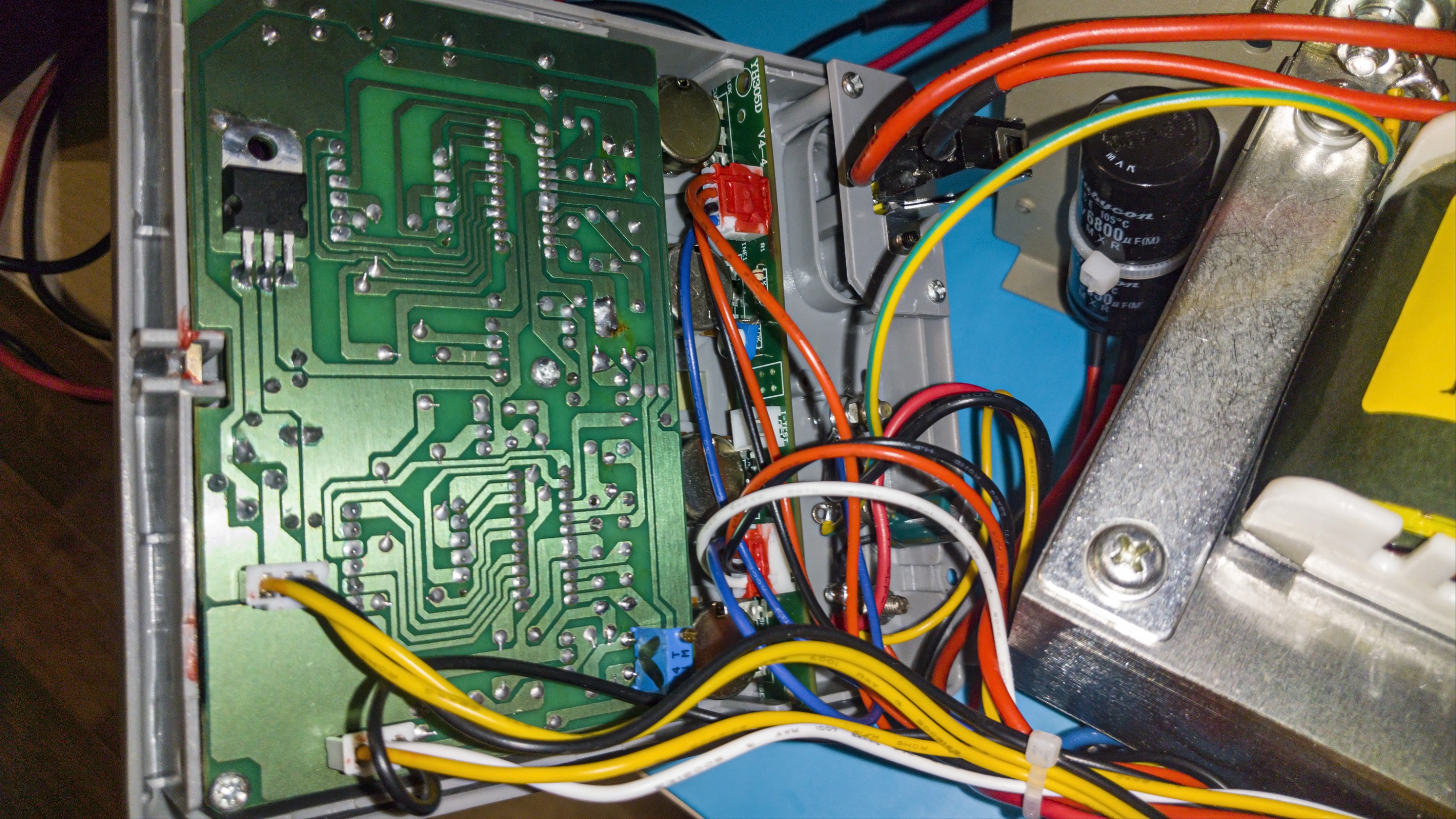

За вывод показаний отвечает GC7137AD
До кучи доп. фото (большой объем):
СпойлерИзображение Изображение Изображение Изображение Изображение Изображение Изображение Изображение
Из изменений внесенных мною: заменен кулер на менее шумный + установлен резистор (чтоб не так ревел), установлено термореле (открытого типа, срабатывает при 50 градусах), заменены подстроечные резисторы (большинство), пропаяны все выводы/дорожки/контакты, заменены некоторые конденсаторы (в том числе неисправные)...
Все вышеперечисленное сделано после обнаруженного дефекта.
Проблема была решена заменой конденсатора 474J/100V на 2A473J... его расположение видно на последнем фото. Чем это может грозить... надеюсь специалисты мне объяснят.
Фото сравнения показаний ЛБП и UT61D (много):
