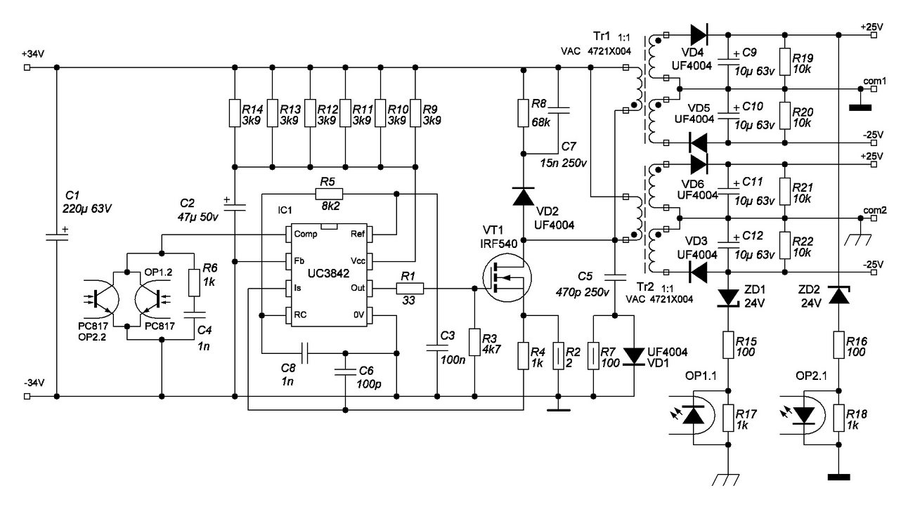

Зарегистрирован: Вт янв 29, 2013 23:00:53
Сообщений: 259
Короче нашел схему сам. Не знаю как пойдет. Завтра попробую.
index.jpg [75.23 KiB]
Тут столько всего насоветовали...только никто кокретно схемного решения не предложил...а перед тем, как задать вопрс я малость танцевал с бубном (бубен в правой руке): запитывал модуль вместо 7805 через ШИМ типа 34063 - еще хуже; развязывал по аудио посредством двух трансформаторов - проблема с помехой уходит, зато приходит проблема с качеством звучания, так как низкие и высокие обрезаны и бубнит как из горшка. Проблему решает отдельный источник питания, так как в данном случае мы уходим от земляной петли. Но в машине отдельный источник не прокатывает, поэтому буду пробовать то, что во вложении.

romuald писал(а):
Короче нашел схему
слегка странная схема.. прямоход, но без дросселя и разрядного диода на выходе, ток ничем не ограничен, обратной связи нет...
вот обратноход, типовое включение 384х, только трансформатор взять свой, поменьше, и пересчитать. ну и стабилитрон D2 взять на нужное напряжение -1в(падение на оптопаре)
если проблема рассчитать - пиши тут какие есть сердечники, и требуемые параметры на выходе, я расчет обмоток выложу
кстати вроде в даташите на 34063 должен быть пример развязанного преобразователя без всяких лишних транзисторов

СообщениеДобавлено: Вт июл 10, 2018 04:43:49
Рейтинг сообщений: 241
Зарегистрирован: Пн апр 01, 2013 04:08:37
Сообщений: 875
Собирал по этой схеме, расчёт трансформатора делал по программе Старичка. Для 12 вольт нужно выбросить резисторы из цепи питания R9-R14, и использовать микросхему UC3843.
Вместо стабилитрона в цепи оптопары лучше применить TL431
