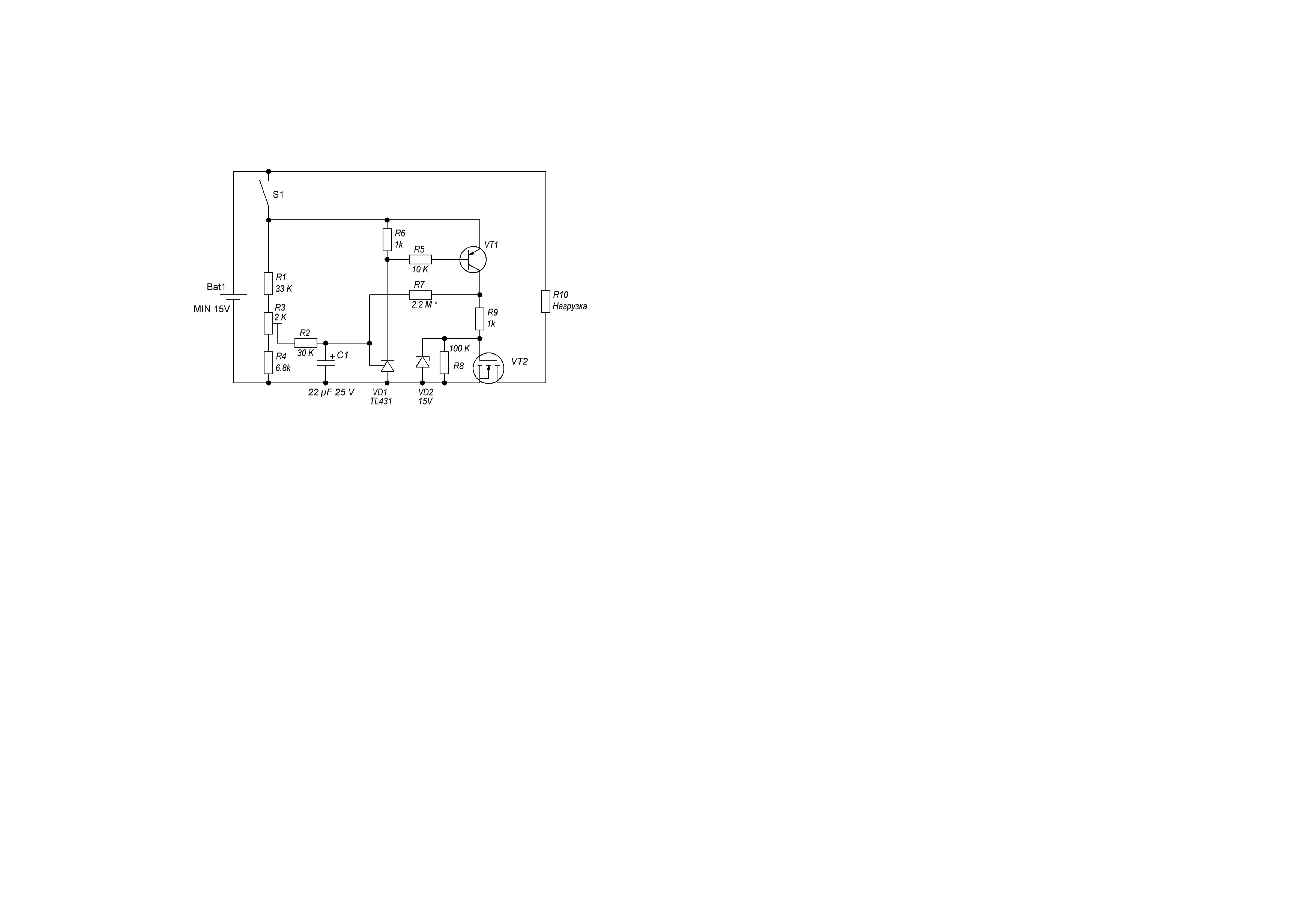

Перекопал половину интернета и в итоге ничего готового найти не смог. Прошу помощи с проектированием схемки.
Дано:
1. Батарея от шуруповерта с напряжением 21(максимум) и 15(минимум) ток отдачи 30 ампер+ На батарее нет защиты от переразряда. Защита реализована в самом шуруповерте.
2. транзистор IRFZ40 и еще несколько N-канальных похожих на него. Ни P-канальных ни N-канальных логик левел нету.
3. TL431i и куча прочей мелочекви типа кт-315/361 и т.п. Руки прямые, приборы в наличии.
Из всего этого хочется собрать ПРОСТУЮ схему которая не даст разрядить батарею ниже 15 вольт. Для которой бы не требовалось использовать кнопку для запуска и которая бы на запуск имела гистерезис хотя-бы 1 вольт. То есть нагрузка стартовала бы если батарея заряжена хотя-бы до 16 вольт, а выключалась при напряжении 15 вольт. Нагрузок несколько с потреблением от 1-го до 12 ампер. Главная проблема в том что нагрузки рассчитаны на разные диапазоны питающего напряжения. Все нагрузки работают нормально в диапазоне 15-21 вольт, но некоторые могут работать и от 12 и даже от 6-и вольт. То есть без защиты они могут выпить батарею ниже нижнего уровня. Заряжаться батарея будет на штатном зарядном устройстве и потому защита от перезаряда не нужна. Небольшой ток разряда в режиме отключения нагрузки не страшен. Потому что батарея долго лежать присоединенной к устройству не будет.
Я не очень силен в аналоговых схемах и потому спроектировать сам что-то внятное не смог. Хотелось бы ограничиться имеющимися деталями так как найти что-то в той тундре в которой я живу затруднительно.
Вот схемы от которых я отталкивался:
Просмотрел гораздо больше схем и статей, в том числе и топик по этой теме тут, но по сути все сводится к этому.
Не так страшно показаться идиотом, как страшно оказаться идиотом только потому что постеснялся что-то спросить чтобы не показаться идиотом.

Вариант 1: DW01 + делитель в ее питании. Если именно DW01 отсутствует, возьмите любой аккумулятор с защитой, среверсируйте схему и используйте ее.
Вариант 2: чем, собственно, не нравится ваш второй вариант схемы? Величина гистерезиса настраивает номиналом R4, вы можете его сделать =любым=.
Не забудьте сделать правку в схеме: при 20В+ затвор пробивается.
Всем нравится. На сколько я понимаю кренка прямо заменяется на tl431. Но отсутствие в наличии P-канального полевика все портит.
Это исправляется заменой полевика на более подходящий?

всего-то.

всего-то.
На сколько я понимаю:
R69 и R68 это делитель задающий порог выключения. (1 и 10 ком или наоборот плюс минус)
R74 отвечает за гиистерезис. порядка (2 мом подбор)
R73 подтяжка (порядка 200 ком)
R72 ограничение тока затвора. (порядка 10 ком)
R71 и R70 не понимаю за какой функционал отвечают. можешь подсказать?
И еще момент можно заменить BC857B скажем на КТ3107Б с учетом того что мосфет будет IRFZ40?

R71 компенсирует фоновый ток TL431 (ась? ).
R70 задает ток включения транзистора, за вычитом тока от R71.

Retrograd писал(а):
Кнопка запуска.
При подключении зарядного схема включится сама собой.
По-хорошему, добавляется стабилитрон и резистор. Ну и ещё в первой схеме необходимо пересчитать номиналы резисторов, конечно.

схема N1?
Вот схема которую я сейчас пытаюсь собрать

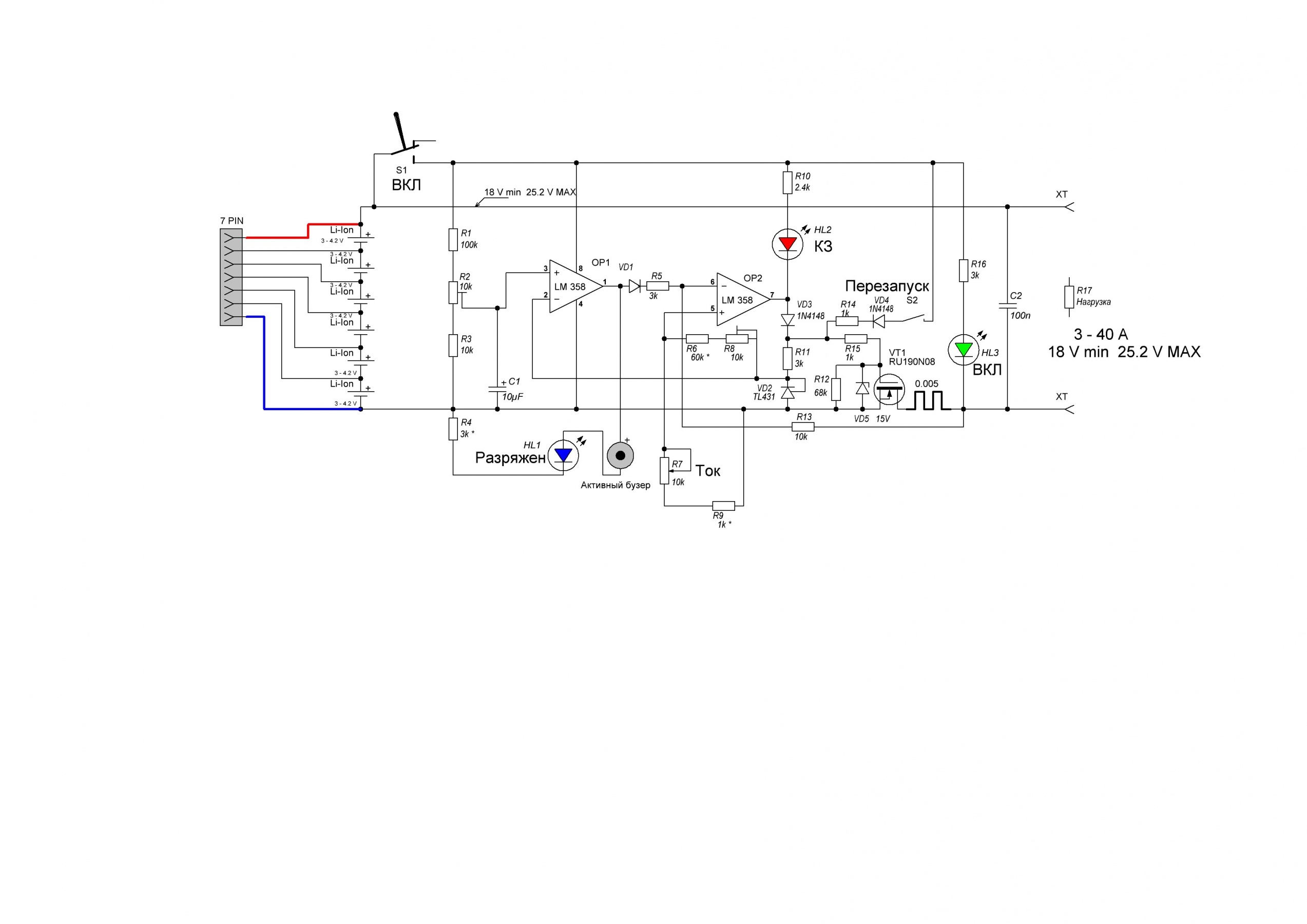

https://img.radiokot.ru/files/139336/36bvyirxid.JPG
Защита АКБ ( 12 вольт ) от переразряда ..JPG [184.89 KiB]

Роман приморье, Я правильно понимаю что C1 нужен чтобы импульсная нагрузка не вызывала отключение?
А зачем нужен стаб параллельно подтяжке полевика?

Так и есть , конденсатор сглаживает броски тока . Стабилитрон защищает затвор полевика от излишнего напряжения . Выше 20 вольт подавать на затвор нельзя , а у Вас при полностью заряженной АКБ 21 вольт .
Добавлено after 15 minutes 57 seconds:
https://img.radiokot.ru/files/139336/36byhnhnag.JPG Вот еще схема . В ней электронный предохранитель ( Игоря Нечаева , из статьи журнала Радио ) Я добавил защиту от переразряда . Плату вытравил , спаял , но еще не пробовал .

А дроссель где? Или от КЗ не сгорает транзистор? А дополнитнльный шунт надо? Ведь прямо с перехода полевика сигнал снять можно.
Кстати, при желании всю эту схему можно сделать на uc3842/3/4/5. Раза в три меньше деталей будет.
