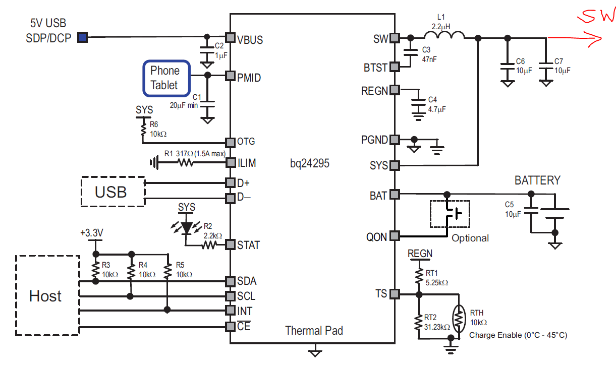

Добрый день, товарищи! Взываю к вашей мудрости и опыту!)
Коротко: горят камни, сгорело уже 5 штук, крестом выложены на паяльном коврике.
Подлиннее: Делаю себе зарядное устройство с помощью контроллера заряда bq24295, спаяла по схеме в даташите - всё хорошо (отличия - R1 от ILIM установила 330Ω, CE на землю, QON никуда - по даташиту он подтянут на землю, лог "0"), выводы SW, BAT+, TS сделала через перемычки, SW - питание общей схемы (оставила не подключёнными, т.е. вывод от контроллера идёт в никуда, перемычки не подключены), BAT+ к аккуму, TS - к термистору 103AT-2. Подключила микруху по интерфейсу I2C к ардуино и подключила питание USB (выводы 1,24 - USB) заряжаться аккумулятор li/po 3.8V от zte blade a510 (2 телефона таких дохлых, решила взять эти аккумы для своих подделок).
Проблема к том, что зарядка сначала идёт, по I2C получаю значение charging в ардуино, светодиод светится без морганий. Не заметила закономерностей, но, вроде (могу ошибаться), когда перемычку BAT+ снимаю, то сразу от камня дымок и так греется, что выпаивать не нужно, пинцетом снимаю дохлую раскалённую микросхему и после этого выводы SW (19,20) замыкаются с землёй (прозванивала цешкой), судя по функциональной схеме в даташите - пробиты полевики.
Вопрос:
1. Подскажите, пожалуйста, что я делаю не так, сожгла уже 5 камней, даже дело не в деньгах, жалко электронику.
Наводящие вопросы:
1. Обязательно ли нагрузка должна быть на SW, и как лучше сделать, отключать общую схему от батареи, например, мультиплексором и питать её с помощью вывода SW? Читала на форумах, что во время зарядки аккума, общая схема не должна питаться от этого аккума, иначе зарядка будет бесконечной, общая схема должна питаться от контроллера заряда, это верно?
Прошу прощения за "многобукв", не знаю как лаконично выразить своё горе, пыталась описать как можно подробнее, чтобы вы увидели всю панораму. Если что не описала и вы зададите любой вопрос по работе с чипом - отвечу.
Буду признательна за помощь и ответы, уже много дней потратила в никуда, сейчас установила новый камень, но боюсь подключать к USB. :cry:
Благодарю!
- Схема подключения из даташита, как я и сделала.
Комментарий к файлу: Схема подключения bq24295
del3.PNG [82.37 KiB]

Эм. Что значит SW через перемычки? Там же индуктивность по даташиту. Если там перемычка, то источник питания по сути накоротко замыкается на батарею. И понятное дело, что всё выгорает. Наверное микросхема просто неспособна настолько понизить скважность PWM, чтобы справиться с отсутствующей индуктивностью по сути. Если бы она отключила выход, то тогда бы не сгорело. Но, видимо, защиты такой не предусмотрено.
Кстати, TS тоже не советую оставлять висеть. Там же делитель не просто так стоит. Поставь хотя бы резистор на нужный номинал вместо терморезистора.
И что имеется ввиду под "нагрузка на SW"? Там по даташиту на SW стоит индуктивность для step down преобразователя. Что вы туда подключаете кроме индуктивности??

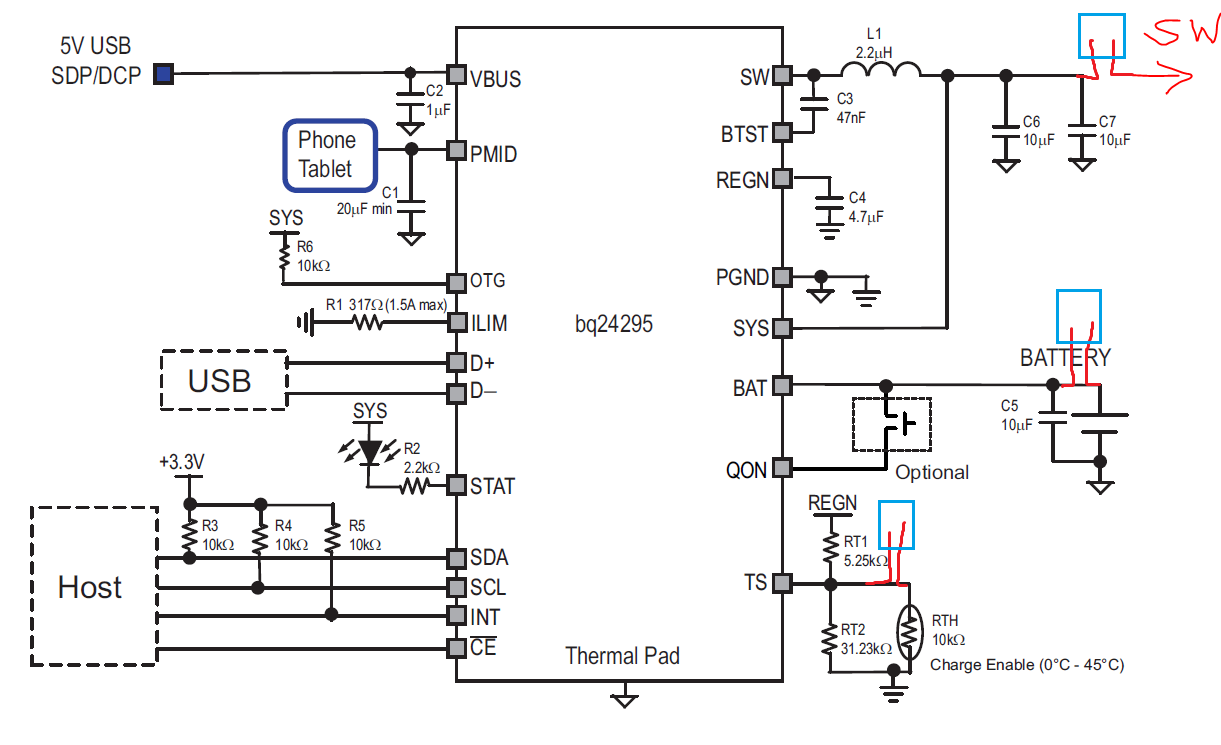

Я, возможно, описала, несколько, сумбурно, вот, я нарисовала, где именно у меня перемычки стоят, они стоят строго на выходе
Добавлено after 7 minutes 5 seconds:
[uquote="multivibrator",url="/forum/viewtopic.php?p=4761699#p4761699"]Туда ничего не надо подключать кроме индуктивности и конденсатора маленького. Этот вывод вообще не предназначен чтобы там ещё что-то висело.
У меня сгорело 5 камней до того как я его куда либо подключила, он в воздухе висел, перемычка не была вставлена во время испытаний всех 5-ти камней. Сейчас я для эксперимента запараллелила 1 МОм-ным резистором и тоже сгорел. Уже 6 камней, выложила их уже в полноценный крест на коврике. Не понимаю... :facepalm:

поставьте ограничительные резисторы на питание (в том числе и то, которое через USB идёт), чтобы не палить миркосхему. 20 Ом должно хватить. _Отключите_ измерительные приборы, чтобы исключить какие-то замыкание через общий провод на землю (может у вас осциллограф заземлён и получаются какие-то неожиданные КЗ). Тестер можно оставить (в режиме вольтметра). Перепроверьте схему два раза, а лучше три. Проверьте тестером все сопротивления на ногах (сопротивление нога - GND). Проверьте, нет ли КЗ между ногами.
Полярность проверьте ещё, а-то мало ли... И не дохлый ли аккумулятор, который заражяется (нет ли внутреннего КЗ).
Я, конечно, не сильно шарю в этих зарядниках. Но мне кажется, что схему, которую питает этот контроллер надо на PMID подключать, а не на SYS.
Кстати, питание откуда берется? А-то бывают такие китайские USB зарядки, которые со старта 12 или 20V выдают в USB....
Насчёт нагрузки, я полагала, что bq24295 по типу TP4056 BAT+ на батарею, а SW на нагрузку. Во время заряда аккума, должна ж питаться откуда-то основная схема - отключиться схема от аккума, например, с помощью мультиплексора, и питаться от контроллера заряда. Если на выходе SW должен стоять step down DC-DC, то у меня стоит на 3v3 к тому же часть схемы питается от 3v8, Но не страшно если будет и 4v2.
Почему я так полагала, потому, что сначала я использовала контроллер bq24296M, который также сгорел :facepalm: Так в даташите указан выход питания для SW основной схемы, если я,конечно, не заблуждаюсь (см. вложение).

Блок питания нашла, он старец и выдаёт всегда 5В и 0,4А, замерила цешкой напряжение, так и есть. С ним и продолжила работу.
Нашла от Texas Instruments (производителя) ещё документации по чипу, всё перепроверила, отличий нет. Нашла отладочную плату на основе этого чипа, посмотрела разводку - отличий нет. На западе такая плата стоит всего 13,5 евро, не заказать, у нас нашла почти такую же уже за 5 000 р., а чуть другая 22000+, жаль тратить эту сумму, чтобы проверить разводку :)) В итоге, перепаяла часть своей макетной платы и использовала новую QFN-to-DIP. Подключила, светодиод поморгал немного, будто прощаясь, потом вновь дымок и затем сняла чип пинцетом.
Потом впаяла новый чип и подключила VBUS (от USB VCC на 1, 24 выводы) через резистор ~22Ω, несколько миганий светодиодом и чип испустил дух без дымка, сгорел не греясь (двойной каламбур), просто перестал работать. Во всех испытаниях после включения, пробивает внутри чипа полевик (смотрела по функциональной схеме) и становятся накоротко контакты - SW, SYS, GND. А в последнем эксперименте интерфейс I2C, после сгорания, продолжает выдавать корректные данные.
В целом сценарий работы всегда один, недолго чип работает, потом сгорает. Быть может в их схеме что-нибудь "подразумевается" и не указывается, такое часто встречаешь в литературе.
Есть и простые зарядки, типа tp4096, но мне нужен интерфейс IIC для контроля зарядкой аккумулятора.
Я пока в тупике, много дней ушло, остался последний чип bq24295 и пять штук bq24296m. Вот понять бы в чём проблема, жаль чипы, почило уже восемь штук.. :( Нашла и заказала несколько иные чипы от этого же производителя bq25896 и bq25890h, схема подключения точно такая же, но уже чипы "Support 3.9-V to 14-V Input Voltage Range", может они более устойчивы к тому, что пока не увидела..

А проверьте-ка конденсаторы, которые стоят вокруг индуктивности (а лучше замените на новые). И саму индуктивность (тот ли номинал)

индуктивность нормальную поставьте. Возьмите сами намотайте на любой попавшийся жёлто-белый тороидальный сердечник от БП какого-то. Там 2.2µH, это немного. Кол-во витков по программу расчитайте. Должно быть 4-5 наверное вокруг тороида (зависит от размера, конечно). Проницаемость у жёлто-белых сердечников µ = 75 (для формулы). Также смотрите файл вложенный.
Ферритовые сердечники брать не стоит. Они входят в насыщение быстро. Так что или желто-белый или вообще без сердечника.

Спасибо огромное за информацию, хоть намоточные провода есть в заначке, но всё равно пришлось бы сердечники искать, в будущем пригодится ваша рекомендация.
Поступила несколько иначе, нашла у себя две индуктивности по 1 мкГн на 9А и 0,22 мкГн на 19А, соединила их последовательно и получилась индуктивность нужного номинала, перепаяла кондёры и заново всё развела на плате, также перепаяла резистор для светодиода, у меня был резистор на 100 Ом, но я считала по формуле, но всё же припаяла другой на 1,4 кОм, хотя рекомендован на 2,21 кОм. Подключила и всё ЗАРАБОТАЛО! Ура! Жёсткий был урок.
Значит из-за плохо подобранной, в туманном сознании, индуктивности горели камни. Поставила на зарядку аккум, мониторила по IIC, зарядился, правда, до 4,08 вольт, а не 4,208 (лимит по bq2429x), а потом по I2C пишет charging termination (завершение заряда). Но само напряжение зарядки выдаёт микросхема 4,2 В. Пока не разобралась с чем это связано. На аккуме написано limited charge 4.35 V, возможно, аккум старый (снят со старого телефона). У меня есть умная зарядка, но, боюсь, эксперимент будет не чистый, хотя.. Потом всё таки отдельной зарядкой, да, думаю, дозаряжу, посмотрю, до какого значения зарядит.
Пока одна проблема, через некоторое время пропадает микросхема при чтении данных по i2c на МК Амуре (К1948ВК018), на ардуино всё норм, не исчезает, а вот на Амуре исчезают все устройства на интерфейсе через некоторое время (на нём у меня их два устройства). Отключила watchdog timer, Но всё равно просто исчезает, пробовала на второй интерфейс i2c - всё равно скрывается "в туман"... У микросхемы много настроек через I2C, пока не изучила все, возможно какое-то дефолтовое значение нужно отключить, но это не объясняет почему ардуино не теряет микросхему... Заказала себе USB-IIC на компе попробую отладить, но придётся написать программу, т.к. не нашла специальную программу для отладки на сайте Texas Instruments, а в документации она указана.
Не слишком много расписываю? А то блог какой-то получился, модераторы, если много лишнего - могу почистить и написать в стиле спартанцев :) , но, думаю, кому-нибудь да пригодится.
Работы по отладке и интеграции ещё пруд пруди.
Кстати разобралась, также рассуждая с подругой, что выход SYS это питание всей схемы устройства, также потом нашла фразу в документации "питание вашей схемы от SYS". Т.е. при отключении зарядки от USB, питается схема через SYS от аккумулятора, а при подключении USB питается схема от SYS от USB, мультиплексоры не нужны, микросхема сама всё делает. Напрямую схема от батареи не питается. Сколько прошестила сайтов, нигде об этом ни слова, может, не писали потому-что это "подразумевается".. Сделала именно так, посмотрим, верно ли предположение.
Через тернии к рабочей управляемой зарядке.
