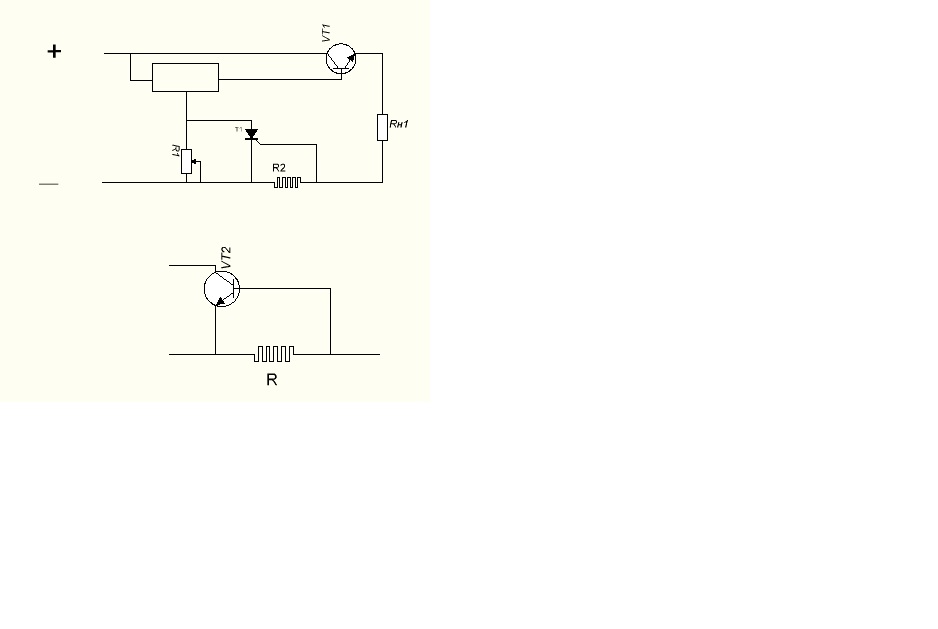

Уважаемые, подскажите. почему после 2 - 3 перегрузок кренки выходят из строя. Два варианта - результат один. Я так понимаю: переменное сопротивление садит вторую ногу кренки на минус, тиристор и транзистор делают то же самое... Однако не то же?

Кренки горят потому, что скорость нарастания тока КЗ выше скорости срабатывания защит. На тиристоре оно вообще несколько мкс, за это время каждый раз при срабатывании кренка успевает "слегка подгореть". В результате окончательный бах :shock:

кренки горят изза того что у них не 0 на выходе, а 1,35
Добавлено after 1 minute 46 seconds:
если фиксированное напряжение, ищ 78R . у тех вход енабле есть, и уже к нему можно защиту прикрутить
Добавлено after 16 minutes 55 seconds:
кст тоже есть регулируемый 78R00 называется

Кренки горят потому, что скорость нарастания тока КЗ выше скорости срабатывания защит. :shock:
Всё понятно, спс.
Добавлено after 6 minutes 26 seconds:
Спасибо, чё - нить выдумаю. :))
