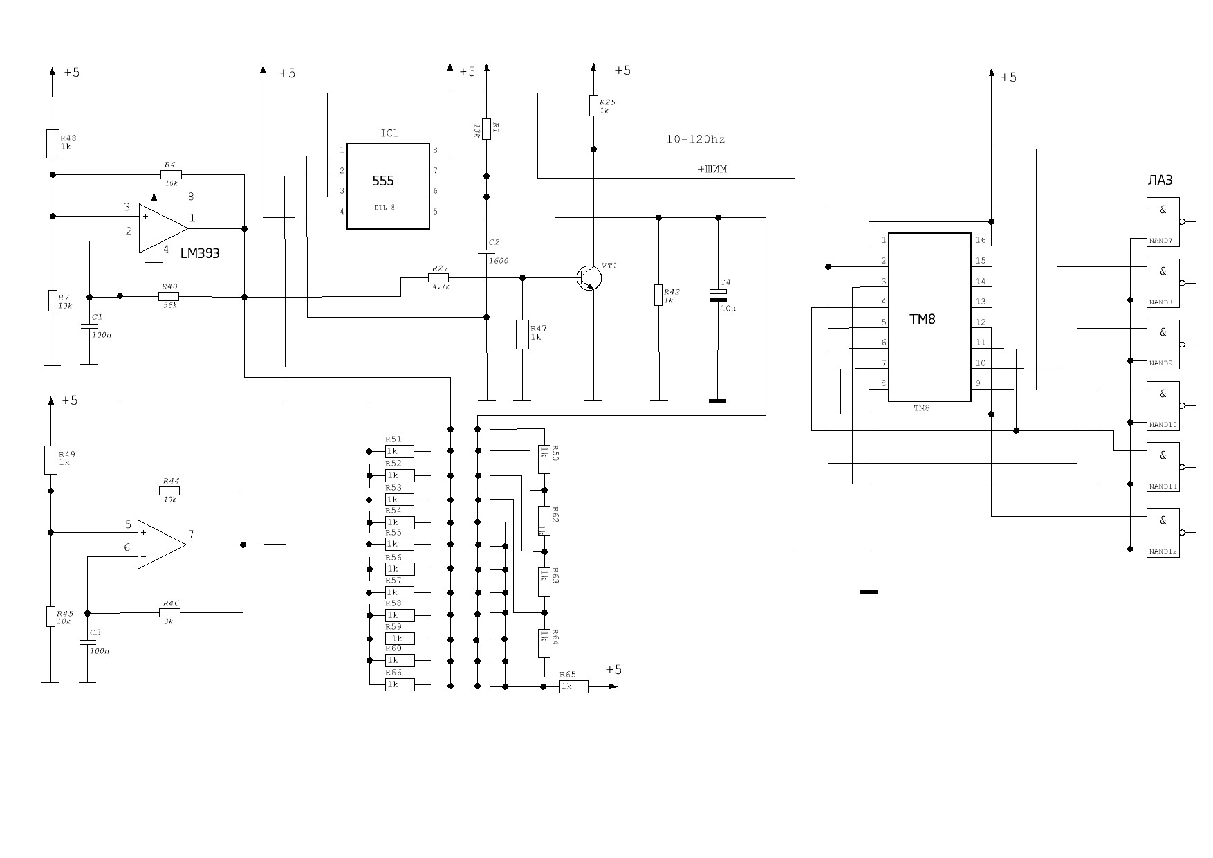

СообщениеДобавлено: Вт май 29, 2018 13:17:59
Зарегистрирован: Пн ноя 24, 2008 10:18:07
Сообщений: 99
Делал в свое время простейший на росыпи. Схему нигде не выкладывал, потому что лень было приводить в порядок. :)
Было 2 варианта: на компараторах+логика и на 555 +логика. Первый вариант нашел. НО. Я совсем не уверен, что он-окончательный. Там имхо важен принцип:
на одном компараторе сделан генератор меандра. На другом-генератор ШИМ. Все это "хозяйство" подается на 555. Частота, и, соответственно, амплитуда регулируется сдвоенным галетником с магазином резисторов. Вобщем такой принцип. С уменьшением частоты НЧ-генератора уменьшается и длительность активных фазовых импульсов. Рабочий девайс даже где-то дома валяется. Если нужно, попробую откопать и вторую схемку, она на сдвоенном переменнике, для моих целей этого было достаточно.
ПС. Да! Забыл! даже номиналы резисторов в магазине не обозначены, но они легко подбираются. Давно делал. все подзабыл. :)

Только в вытяжке не трёхфазный а однофазный асинхронник. И частотник для него ну уж очень непростой, я и схем толком не видел рабочих. Какие-то сделаны так что регулируются диммерами с дросселем мощным, какие-то совсем не регулируются а сгорают при искажённой синусоиде после тиристора. И те и те сгорают от замедления самоохлаждения :) при регулировке :) . В дорогих качественных вытяжках для регулирование стоят двигатели приспособленные для этого или имеющие отводы, как например в кухонных. Если бы можно было копеечными деталями сделать регулировку а не делать дорогие отводы от катушек уж поверьте, их бы сделали.....

Я честно говоря, вообще не понимаю, как можно регулировать асинхронный двигатель диммером. А насчет "синусоиды", мои давние эксперименты с простейшим самодельным частотником и движком на 250 вт при подаче на обмотки прямоугольных импульсов, а не синуса, показали, что не все так плохо-движок неплохо работал и грелся не особо. Что касается "однофазного" двигателя, то, думаю, можно сделать частотник и для него, ведь в классич. 3-х фазных частотниках сдвиг фаз 120 градусов, а тут для вспомогательной обмотки нужен будет 90 градусов, и отключение канала вспомогательной обмотки после пуска движка. Вроде ничего особо сложного, просто задача такая не стояла. :)
