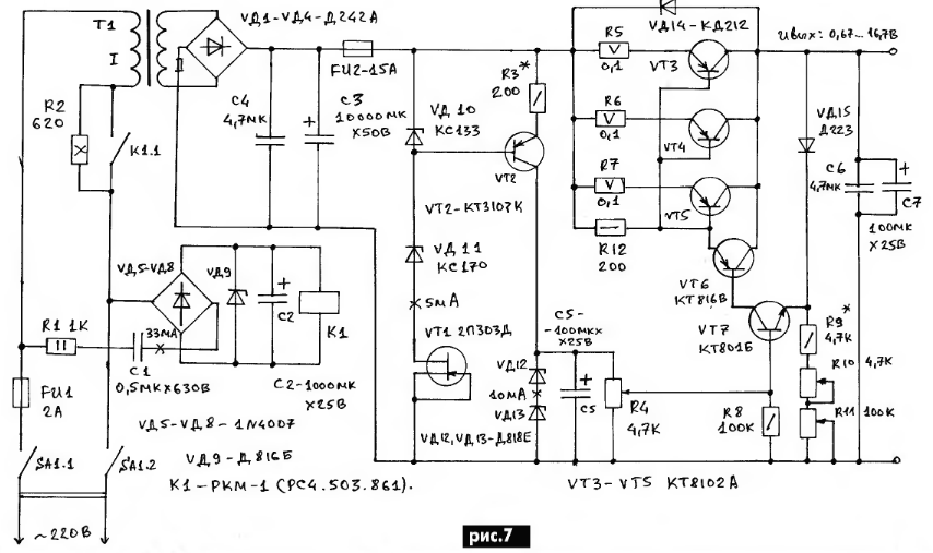

Здравствуйте все! Подскажите пожалуйста мне схему блока питания. У меня потребитель 12в, 3.5А.

Трансформатор + мост с фильтром + 7812 + проходной транзистор

Gudd-Head Вот эту имел в виду.
А вот ещё схемка.
http://radiokot.ru/circuit/power/supply/16/

И еще ко всему вышеперечисленному добавить предохранитель. Ну а если совсем по-хорошему, то и защиту от КЗ :)))

А можно и на рассыпухе... . :)

А если делать от сети 220В, как подобрать транс. Схемы также подходят? :wink:

По напряжению и требуемой мощности.
На какой схеме остановились?

Простая схема :) Только греться будет на все 40 ватт! :)))
Нехилый такой паяльник.
автору: вы бы хоть в заголовок вынесли напряжение и мощность...
