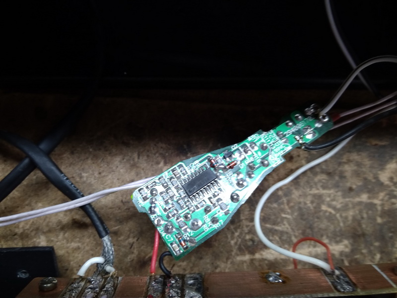

romuald писал(а):
обещали вот такую фигню
0505 - это для развязки 5 от 5В , нужно 1205.
romuald писал(а):
Может транс нужно было мотать не на распыленке а на феррите...?.
У распыленки проницаемость многократно меньше, чем у феррита, поэтому для требующихся 200-300 мкГ витков должно быть достаточно много.

Надо смотреть форму импульсов, тогда станет ясно. Для распылёнки витков надо гораздо больше, потому как индуктивность витка меньше и для уменьшения потерь надо выбирать неразрывной ток.

Подключил всю эту трахомудию к свистоперделке и охренел - микруха (34063) не греется, в динамиках на минимальной громкости гробовая тишина (кроме как шум самого УНЧ)...был искренне удивлен, что помеха от преобразователя не лезет (правда по выходу преобразователя воткнул дроссель на 100 мкГн). Пока работает в тестовом режиме...флешки под рукой нет, чтоб проверить работу МР3...да, и на выходе преобразователя 3,66 В (хотя на холостом холостом ходу было 5,21)...но саботает сцуко...
...поиграюсь еже с резисторами обратной связи, дабы напряжение питания поднять до 5-ти вольт...

Надо взять ферритовый сердечник от ЗУ для мобилок и транс мотать на нем.
Это не хорошо, это плохо, работать будет не надежно, аудио процессор может и не завестись.

Решение проблемы пришло само собой...вернее из загашника - рылся в хламе, искал подходящее ферритовое кольцо...а нашел платку зарядного для мобилки что в прикуриватель. Подал питание - 5,13 на ХХ. Подключил к свистоперделке - все работает без помех...ну если полностью убрать громкость в ноль, то еле-еле слышен свист, и то если динамик к уху. Так наверное и оставлю...фотку вечером. Напруга под нагрузкой 4,98 В

Потерялся шнурик от телефона к компу - фотки сбросить не могу....пока не могу...а платка зарядного для мобилки что в прикуриватель собрана на КА7500 (тоесть TL494+полевик) со всеми фильтрами и т.д....прекрасно работает...

Кому еще интересно...преобразватель с дросселем на распыленке
IMG_20180712_144922.jpg [191.2 KiB]
IMG_20180712_144916.jpg [170.4 KiB]
Добавлено after 2 minutes 21 second:
Ну и пробразователь для зарядки от прикуривателя на КА7100
