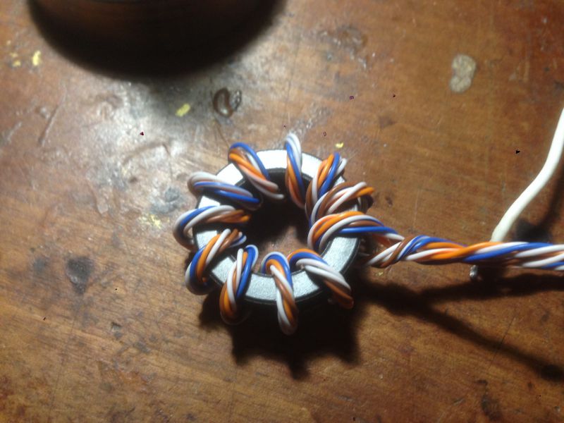

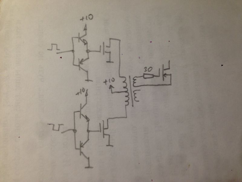

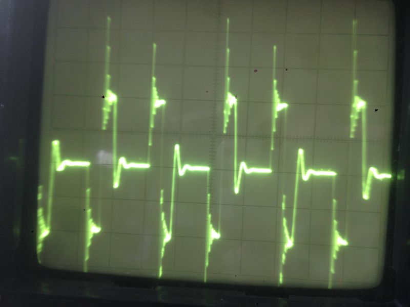

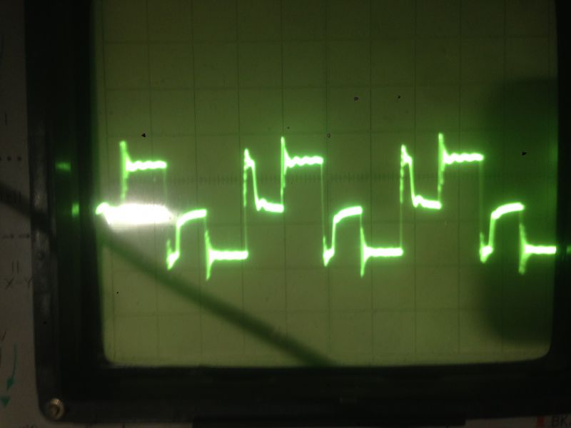

Помогите разобраться с GDT, не могу регулировать скважнось. Феррит 2000нм, 14вит. раскачка GDT - пуш-пул, тл494. При 50% заполнении все отлично идеальные прямоугольники, как только начинаю уменьшать ширину импульса начинает расти провал в прямоугольнике (на выходе GDT) а скважность вообще ни как не регулируется. нагрузка - затвор IRFP460 через резистор 30ом.
Схема (а то скажут вот схемы нет мы же не экстрасенсы :) )Изображение

так ГДТ не делается. ему нужно мостовое включение первички, а не пушпул. иначе у тебя не будет дедтайма, а будет сквозняк.
убери эти мосфеты в первичке, и оставь одни биполяры. ну и вторички немного подгрузи, по 1К, форма поровней будет.

да я так пробовал, да скважность действительно регулировалась, но форма была ужасной. от чего это зависит?

Зависит от индуктивности намагничивания, лучше для двухтактного ГДТ использовать высокопроницаемый материал - Т38 ,Т35 от эпкоса. Витки по программе Старичка. Последовательно с первичкой ГДТ ставят резистор несколько Ом , тоже чуть помогает в паузе . Возможно применение драйвера ключа на вторичной стороне.
