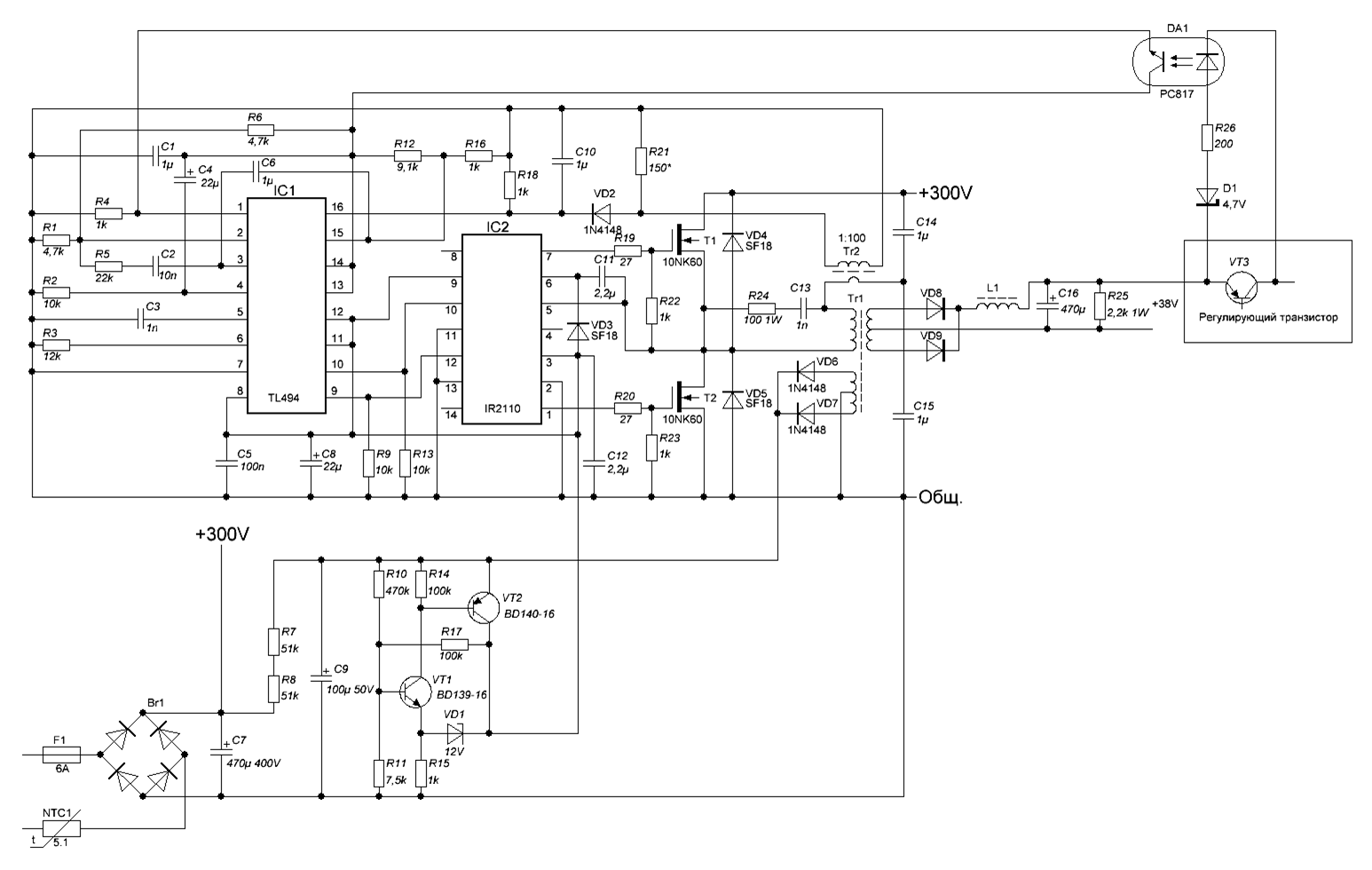

Пациент оживлен с помощью участников форума.
Теперь требуется помощь по расчету транса для модулятора от Starichok51 .
Опыта в таких конструкциях нет совсем, поэтому прошу указать на ошибки.
Напомню, речь о Б5-50 (300 вольт 0,3А на выходе).

формально ошибок нет.
и замечу, что очень желательно пользоваться последними версиями моих программ, которые можно взять здесь в моей теме. а не пользоваться такой "древностью"...

Про транс стало понятно, но вот стал подписывать компоненты на плате (Б5-47 ETD34 + ТТ), и появились вопросы:
(Напомню, речь о Б5-50) -
1.Как и на чем мотать трансформатор тока - есть кольца М2000 (38,32,27,24, 20,20,10), есть Ш-образные ферриты разные (парные)
2.Что поставить вместо сборки суперфастов SF3004PT или на какие параметры ориентироваться ?
3.Правильные ли я взял файлы (см. вложения) - на схеме у ТТ четыре вывода, на плате - 5, а компоненты, обведенные на плате синим прямоугольником, на схеме как-то по-другому расположены. Распознать их не смог.
Может печатка не та?
