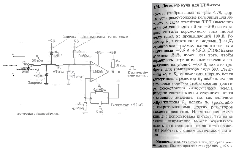

необходима схема датчика перехода переменного тока через ноль (220. 50гц) от нескольких mA до 30 А. для получения стабильного во всем диапазоне импульса синхронизации на контроллер, с опторазвязкой.
Может кто сталкивался или знает где найти - помогите

именно диапазон должен быть где то от 4 мА до 30 А
и сниматся с определенной точки силового автотрансформатора.
это стабилизатор сетевого напряжения .
схема с сайта http://www.godinav.narod.ru/
контроллер с прошивкой его.
сам силовой блок его, только по новой разработке http://godinav.narod.ru/sil_blok.html
а вот с ним датчики тока которые он предлагает не совсем коректно работают с этим силовым блоком.

А если использовать как датчик схему 1
и формирователь импульсов - ту часть которая обведена пунктиром.
что скажете?
. имп..GIF [34.24 KiB]
.GIF [38.17 KiB]
