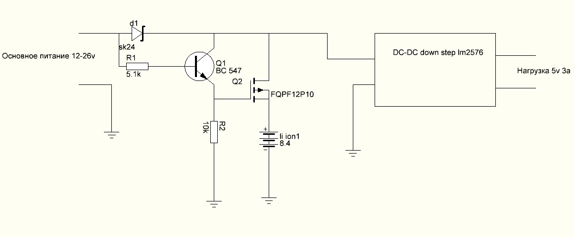

123.jpg [37.85 KiB]
Добрый вечер собрал данную схему ,но что она не работает, когда пропадает основной источник питания схема переключается на два li ion-ых аккумулятора и напряжение после dc-dc преобразователя падает до 2-3 воль если на прямую подключать аккумы без схемы переключателя то всё работает.

параллельно полевичку(сток-исток) поставьте резистор на 1кОм.

между базой первого транзистора и общим проводом резистор поставь хотябы 10 килоОм
а вообще лучше ключ в минус перевести и поставить N канальный.
у твоего на схеме 0,29 Ома сопротивление перехода, будут потери. или если схему не хочешь переделывать IRF4905 поставь, у него 0,02 Ома

Однозначно схему нужно переделывать (пока не угробили аккумулятор)!!!
Сейчас, при внешнем питании, ничем не ограниченным током (сколько "выдаст" БП, через внутренний диод со стока на исток FQPF12P10) вы пытаетесь "зарядить" (реально, угробить) аккумулятор!!!
Так что, придётся ставить диод последовательно с "+" ACC.
И, как уже правильно сказал vlasovzloy, ставьте N-канальный полевик. С ним будет проще.
Заодно, сделайте защиту от переразряда ACC.

Albert_V изначально схему я нашел на просторах инета без диода поэтому такую и нарисовал ,а ренально перед плюсом аккума поставил такой же диод sk24.
N канальный не прокатит минус приколочен намертво

IRF4905 поставь только наоборот D и S
внутренним диодом будет защищать аккум, а при открытии зашунтирует диод и максимальный ток пойдет
а вместо транзистора диод маломощный

Добрый вечер реле решило бы всё эту канитель ,но от него отказались почему я не вникал была просьба сделать на мосфетах. Эти IRF4905 ежу куплю то был поставлен потому что был в наличии ,я только не могу понять зачем Serj66610 посоветовал поставить резистор стоком и истоком .

Изначально нормальная схема, только полевой транзистор надо "перевернуть": поменять сток и исток местами.
Схема нормальная только просторы инета её искорёжили до неузнаваемости. Изночальный вид схемы вот, R1 подбирают что бы при переключении выходное напряжение не проседало ниже батарейного, конечно с учётом падение на транзисторе.

Это переключатель, в его обязанности не входит заряжать АКБ. В инете куча схем зарядки, берите любую.
ниче там подбирать не надо типично ставят r2 5-20к а вместо r1 или диод или перемычку

Если поставить диод или перемычку то при отключении сети пока транзистор не откроется напряжение на выходе может просесть на величину падения напряжения на диоде. К примеру если на батарейке 10в то выходное напряжение может просесть до 9,2-9,3в

Любой блок все равно плавно включается, пока кондеры не зарядятся. Не будет просадки, успеет закрыться
