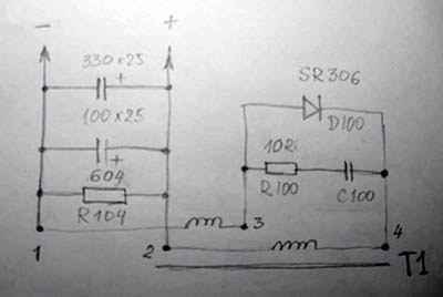

Вопрос следующий. Есть зарядка для нокиа АС-4Е на ШИМ контроллере тн 2267.1. Схема примерно такая.
Задача поднять выходное напряжение с 5 до 12 в. Ток достаточно и 0.2А. Поскажите, пожалуйста, какие необходимы изменения в схеме? Скорее всего, следует подобрать номинал какого то резистора.
Не судите за вопрос, откровенно слаб в этих делах. Спасибо!

Можно поиграть резисторами на 6-й ноге.
Re: Переделка зарядки Нокиа АС-4Е
Можно конечно, но если не смущает что отражённое напряжение на стоке ключа буду больше в 2,5 раза. И если оно не превысит максимально допустимое.

единствено правилный способ перемот 2чки...при этом делить ее на 2 части не обязателно
в конукретном бп другие способы не прокатят
Добавлено after 3 minutes 8 seconds:
обратите внимание на отсутствие снабера на колектор13002 поэтому важно обеспечит минималную индукцию расеяния трана

[uquote="Asaba",url="/forum/viewtopic.php?p=3602091#p3602091"]Можно поиграть резисторами на 6-й ноге.[/uquote]
Это верно? Нашел даташит. Там 6 нога - вход для вспомогательной обмотки (если правильно понял). Может 2 нога? Это вроде резистор смещения. Опять же если правильно понял.

Тут уже намекнули, что повышать выходное напряжение без перемотки чревато бахом ключа. 2-я нога ничего не даст.

В этой схеме нет как обычно оптопары - обратной связи по выходному напряжению. Лучший вариант - перемотка транса. Обычно вторичка намотана последней - сверху. Там с десяток витков. Перемотать можно и не разбирая сердечник. Провод можно вдвое тоньше, так как увеличивая напругу в 2.5 раза ток падает тоже в 2.5 раза - это ограничено общей мощностью. Главное, чтоб хватило места в окне феррита.
Но учтите, такая схема не даст точно +12в, напряжение будет "гулять" от изменения тока нагрузки. В ЗУ оно и не нужно - телефон вберёт столько, сколько ему надо. НО, если Вам нужно питать стабильными +12в такая переделка не поможет. Нужен стабилизированный импульсный БП.
Горячую часть лучше не трогать, пока работает!
R10 - был там 10 Ом - он вместо предохранителя.
Добавлено after 5 minutes 12 seconds:
Всё, остаётся только перемотать вторичку. Не забудьте сматывая родную посчитать витки!

Схема не меняется. Меняются номиналы: R104 или R105 - один из них нужно убрать. Диод D100(R106) - возможно там стоит FR106? Если да - его не трогать, запас по обратному напряжению у него хороший. С11 - там точно 10мкФ на 50 вольт? Что-то маловато даже для ЗУ. Я бы поставил побольше, например 220мкФ на 25в. Главное чтоб по-месту подошёл. Кондёр нужно выбирать с повышенной температурой - +105с на нём жёсткая нагрузка из-за импульсного характера помех.zaka писал(а): а какие из элементов вторички в этом случае надо оставить, а какие удаляются?

Нет, не надо. Буду питать ветилятор ...alexradio1103 писал(а):если Вам нужно питать стабильными +12в
То есть убираем любой, а номинал другого не трогаем?alexradio1103 писал(а):R104 или R105 - один из них нужно убрать.
Нет там стоит шоттки SR306. Схему рисовал не сам, нашлась похожая на мой БП. Почему и написал в первом посте "Схема примерно такая".alexradio1103 писал(а):Диод D100(R106) - возможно там стоит FR106?
"alexradio1103 писал(а):С11 - там точно 10мкФ на 50 вольт?
Вы правы. Там два электролита на 25в - 330 и 100 мкф.
Я думал просто "домотать" к имеющейся. И все таки одну из двух вторичек точно убирать?alexradio1103 писал(а):Не забудьте сматывая родную посчитать витки!
Сделал фотку платы.
Подправил схему платы. Точнее, ее "оконечную часть", что после вторички. Есть отличия, от приведенной в первом посте. Единственное, в чем не уверен - правильность разводки вторичных обмоток. Они обозначены 1,2,3,4. Развел их по аналогии со схемой в первом посте. Прозвонить для проверки правильности соединений не смог.
П.С. Еще раз спрошу про это
[uquote="musor",url="/forum/viewtopic.php?p=3602214#p3602214"]делить ее на 2 части не обязателно[/uquote]
Как правильно поступить? Сделать одну вторичку и объеденить все имеющиеся на ней пассивные элементы, или как то по другому?

чето ты неверно счтаешь там первичка 40витков гдето примерно мерять надо на ОХ поэтому нужно смотреть ослом оставить старую обмотку всю и СОГЛАСНО ВПОСЕД добавить еше примерно стока виткоф скока есть!!! не перепутайте фазировку!!! если обмотки не влазят попробуйте убрать скочь сверху это если первичка не поделена на 2 ...но изза отсутсвия снабера я боюсь это так если так придется полностью разобрать тран нагреф сердечник-осторожно не сломай ферит если там лакили клей
есле первичка поделена смотайте верхнюю часть считая витки на какойнибуть челнок осторожно чтоб не повредить лак затем полностью удалить обе половинки вторички и на их место намотать в 2,3раза болше чем в обоих половинках вторички мотать виток к витку послойно провод возмите раза в 1,5 тонше того что был-иначе не влезет!!! потом ложите слой скоча-это межобмоточная и возврашаем на место смотаную половину 1 с челнока
учтите при разборке зарисуйте направление намотки и началаи концы их надо соблюдать!
если перепутаете фазировку 2чки скоре фсего сжема будет незапускатся или срыв при нагрузке
нагрузка должна сниматся на ох инвенртора
Добавлено after 5 minutes 13 seconds:
обмотки делят на части для снидения индукции расеяния так почти всегда делают с 1чкой там много виткоф 2чку делят редко но возможно тут таки сделали сэкономиф на снабере в 1чке усложниф намот трана
при полной перемотке трана можно не парится и намотать все мотки виток к витку послойно не деля но тогда яб поставил стандартный снабер 100к 2н2 2кв и диот fr107 на колекторную обмотку

да если у тя в 2стояла шотка...ее надо тож заснабить но проше заменит на fr206-207

Смотать вторичку надо просто чтоб посчитать витки. Но я обычно просто новым проводом, чтоб без отводов было. Тем более, что провод можно тоньше в два раза, иначе может на поместиться. Я же писал для чего...
Вторичка должна быть раза в два или три толще чем первичка. Фото покажите!

Почему не верно? 3 витка дали 0.46в. Добавить надо 7в. Делим 7/0.46=15.22 и умножаем на 3. получаем 45,7 витка.Т.е примерно 46 витков.musor писал(а):чето ты неверно счтаешь
не понял это сокращение...musor писал(а):примерно мерять надо на ОХ
поделена на 2 полуобмотки.Как в схеме в первом постеmusor писал(а):если первичка не поделена на 2
ничего не даст. ниже фото. Надо перематывать полностьюmusor писал(а):попробуйте убрать скочь сверху
чем то залито. То ли действительно лак, то ли клей?musor писал(а): если там лакили клей
пОНЯЛ ПРИЧИНУ, СПАСИБО!zaka писал(а):обмотки делят на части для снидения индукции расеяния
