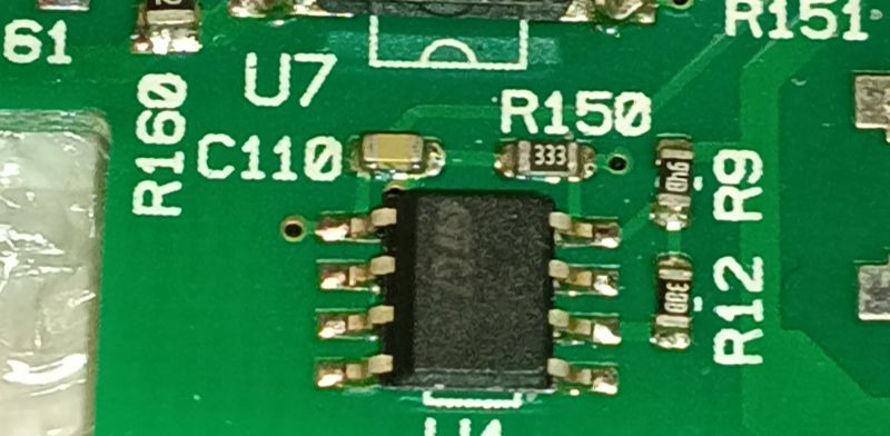

Здравствуйте! Подскажите, какое напряжение должно быть на выходе трансформатора блока питания? Товарищ принес такую же плату в ремонт со взорванной шимкой и обрывом транса. Думаю, просто заменить блок питания на другой...

Врядли у кого-то такая сейчас в ремонте. Я бы в аналогичной ситуации резисторный делитель 431 проанализировал, отвечающий за выходное напряжение. Подставив в формулы в даташите можно узнать выходное напряжение

Если все правильно посчитал, получил 13в. Большое спасибо!
https://img.radiokot.ru/files/158937/me ... l9lgfm.jpg
