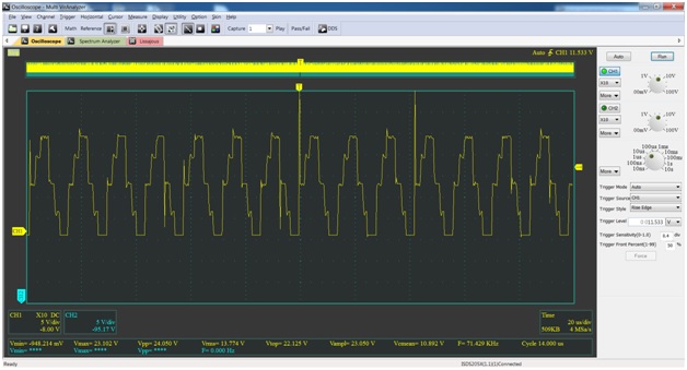

Всем привет. Собираю аудиоусилитель себе в машину. Для него нужен источник питания. Собираю по этой схеме.

При увеличении нагрузки IRF3205 вылетают.

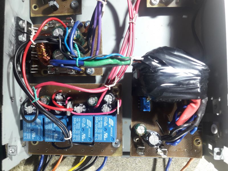

Фото платы шим, выпрямителя и платы защиты усилителя:
Прошу помощи. Что сделал не так?

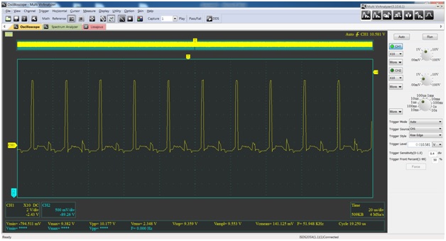

Наконец, все детали пришли из Поднебесной. Сделал плату по этой схеме.
При подключении статической нагрузки в виде резистора все работает. Но как только подключаю динамическую, то вылетает IRF3205. Подскажите, пожалуйста, правильно ли я сделал обратную связь. Может tl431 и pc817 просто не успевают реагировать на изменение нагрузки.

Не имеет. Выход оптрона задействует ещё и внутренний усилитель ошибки TL494, что наверняка приводит либо к возбуждению, либо к плохому переходному процессу.Переходный процесс для пушпула, независимо от имеющегодя дедтайма, приводит к "перекосу" трансформатора с его насыщением. Отсюда и вылет транзистора.
Резумa: схему переделывать (заменить), если используется TL431+оптрон, то регулировка должна производиться по 3-й ноге (вход компаратора), а не подаваться на вход внутреннего УО (имея в результате избыток усиления).

Спасибо всем. Перепаял все: драйвер, управление и т.д. Причину нашел: все дело в кольце. Намотал трансформатор на другом кольце и проблема эта исчезла. Нем ного изменил схему: вместо конденсатора 0.1мкФ у тл431 поставил rc-цепь 10nf+47kOhm. Все стало работать, но при этом возник очень большой перекос напряжений.
Без нагрузки (в качесте разрядки конденсаторов стоят резисторы по 5кОм с каждого плеча на общий) выставлено на плюсовом плече +18.5В на минусовом -19.2В. В качестве нагрузки по плюсовому плечу подключаю только плату защиты-4 реле. По плюсу напряжение осталось такое же, а на минусе увеличелось до -35в. ДГС включен в противофазе, индуктивность 100мкГн. Как убрать перекос?
