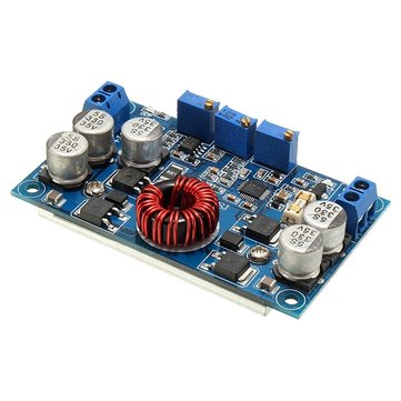

Здравствуйте.
Потребовался стабилизатор напряжения с током от 10 Ампер. Входное напряжение: 6-9 Вольт. Выход - 5.5 - 6 Вольт. Это будет стабилизатор для 6 мощных MG946R сервоприводов.
Мне подсказали, что уже существуют такие стабилизаторы в виде маленьких микросхем. Я вот нашел IR3895. Только вот не пойму: оно ли это?
Если есть другие варианты, то предлагайте.

Вы бы определились, Вам нужен линейный стабилизатор, или импульсный DC-DC преобразователь? Линейников на 10А выходного тока не знаю. Но его мощность всегда можно увеличить внешним транзистором. DC-DC преобразотель в любом случае потребует индуктивность определенного номинала и на соответствующий ток. Часто такая индуктивность обойдется дороже, чем сам DC-DC преобразователь.
Линейный стабилизатор позволит получить необходимое напряжение практически без пульсаций. DC-DC преобразователь всегда имеет на выходе пульсации и их устранение на таком токе потребует не дешевые схемные решения.
В случае сервомоторов, скорее всего, пульсации Вам не важны. Поэтому используйте DC-DC преобразователь, так как КПД у него всяко выше, чем у линейного стабилизатора.

Импульсный нужен, т.к. питаться всё это будет от аккумулятора.
Смотрю сейчас предложенные китайские стабилизаторы. В отзывах пишут, что напряжение выходное "плавает" в зависимости от нагрузки.
Я правильно понял, что из мощных преобразователей есть только те, которые построены на XL4016?

Заказал вот такой
Но микросхема затерта. Кто-нибудь такой в деле пробовал?

Заказал вот такой
У меня такой есть. Построен на базе LM25116. Кирич обещал такой обозреть, но пока, видимо, руки не дошли. Он отличается от XL4016, используются два ключа, в верхнем и нижнем плече.
XL4016 же более простая, чем XL4012, которая уже не выпускается, меньше токи, меньше частота преобразования. По отзывам сильно плавает напряжение при изменении входного. Меньше при разной нагрузке.
Про преобразователь на LM25116 отзывы лучше. НО! С Али часто приезжают с поддельными мосфетами. У моего вот тоже ножки наварены по ощущениям оказались. И в случае поддельных модуль сильно греется и сгорает на относительно небольших токах. Потому, имхо, стоит постепенно нагружать и смотреть нагрев. Свой я брал под небольшую переделку, но пока в долгий ящик положил, идею до конца не придумал. :) Потому пока не проверил полностью, только на небольших токах до 2А.

Протестировал преобразователь на LM25116. Установил выход на 6 Вольт, подключил нагрузку в 0.5 Ом и стал постепенно уменьшать входное напряжение пока выходное не просядет. Так вот, при 15 Вольт на входе на выходе более 5 Вольт. Ниже - уже просадка. У меня аккумулятор с тремя ячейками, поэтому более 12 Вольт на вход подать не могу. Ставлю нагрузку 0.75 Ом. Теперь входное удалось опустить до 10.5 Вольт, при выходном 5.95, что уже приемлемо. Значит максимальный ток - 8 Ампер (47 Ватт). Кисловато, но пойдёт.
При этом следил за модулем тепловизором. Самые горячие места: шунт, микросхема. Градусов 50 (в комнате 20). Катушка слегка грелась.
