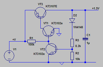

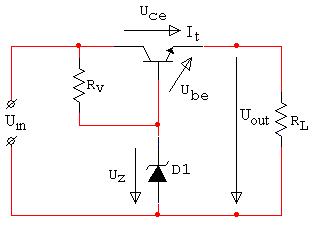

Есть капризные часы, которые работают только от напряжения 1.4-1.6В.
Собственно нужен стабилизатор с низким собственным потреблением (Было бы хорошо, если 200мкА), способный работать от двух пальчиковых аккумуляторов (2-2.8В) и выдавать не ниже 1.4В, нагрузка там никакая, у часов-то.
Искать по магазинам редкие и дорогущие стабилизаторы нет желания, да и зачастую у них большой собственный ток.
Можно собрать простейшую схему, как на фотке, но вот пичаль - стабилитронов на 2.1В (посчитано для опорника) не бывает :( да и ток им большой нужен.
На ОУ тоже не катит, напряжения малые...
Что подскажите?

Есть специализированные диоды для стабилизации малых напряжений - стабисторы. В данном случае подойдёт стабистор КС119А на напряжение 1,9 В, но, возможно, потребуется подбор подходящего экземпляра. Транзистор лучше применить германиевый (можно и p-n-p, если перевернуть полярность схемы). Вообще предложенная схема стабилизатора не очень подходит для питания нагрузки, критичной к диапазону питающего напряжения. А здесь получается довольно узкий диапазон 1,3...1,5 В. Чтобы уменьшить разброс напряжения на выходе стабилизатора, нагрузку желательно зашунтировать резистором, обеспечивающим ток в несколько миллиампер.

Я бы не советовал в этой схеме использовать какие-то стабилитроны и стабисторы, у них же минимальный ток стабилизации 3мА! (в редких случаях 1мА).

Может такой подойдёт? Ну хотя бы сам принцип :)) Только термостабильность у него плохая.

Промоделировал - неплохо, а на термостабильность плевать, дома температура +/- 5гр. :)
Соберу её на коленке вечером)))

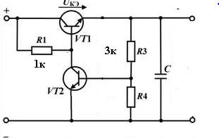

А ещё можно такой замутить, у него минимальное входное напряжение меньше будет. Только на выходе конденсатор обязательно поставить, иначе возбуждается.

 Заголовок сообщения: Re: Линейный стабилизатор на 1.5 вольт.
СообщениеДобавлено: Пт фев 10, 2012 17:30:46
Рейтинг сообщений: 252
Зарегистрирован: Пн апр 14, 2008 12:54:35
Сообщений: 1288
Откуда: Город ГЕРОЙ Ленинград
sstvov, промоделировал её, это что-то потрясающее, вы её повторяли? В диапазоне входных напряжений 2-2.8В выходное меняется всего на 40мВ :shock: Я просто шокирован...
Котёнок, эта схема не очень стабильна, чем та что привел sstvov, разница в один транзистор - не разница :)
СообщениеДобавлено: Пт фев 10, 2012 18:03:54
Карма: 23
Рейтинг сообщений: 406
Сообщений: 3521
Откуда: Ижевск
Когда-то давно я несколько раз собирал подобные схемы, хотя там небыло потребности экономить ток поэтому сопротивления были намного меньших номиналов. Если ещё немного усложнить, то на вход не то что 3 вольта, а намного больше можно будет подать а на выходное напряжение это лишь чуть-чуть повлияет.
