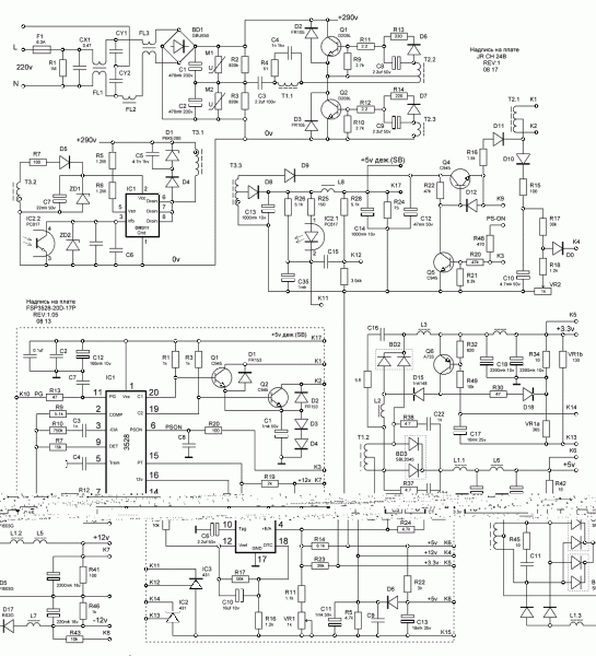

Сейчас в ПК начинка:
питание по линии 12V2 13A=156Вт
FX 8350 (в пиках до 190Вт + возможно будет разгон)
питание по линии 12V1 14A=168Вт
RX 570 (120Вт лимит + возможно будет увеличен до 150Вт т.к. снижает частоту при 120Вт)
Мать Asus M5A78L-M LE
2 ЖД + 1 ССД
1 WiFi модуль
2 корпусных вентилятора 120 по 0,2А (примерно)
Ну и основная периферия работающая от USB (клава, мышь, модем и вэбка)
Ну в общем-то все.
Нужно увеличить мощность 12V2 и желательно и 12V1.
Схему нашел от fsp atx-350pnr
Что нужно заменить чтоб БП не сдох, как увеличить ток срабатывания защиты 12в линии?

нет там никаких 12v1 и 12v2, это один выход. голимый маркетинг.
самое простое что ты можешь сделать - это заменить выходные диоды по 12в линии SF1503 на пару мощных шотток, типа 30CPQ100 или 30CPQ150.
но особо большого эффекта это не даст, т.к. самая горячая часть это выходной дроссель, который кетайцы мотают с максимальной экономией по меди.
так что сначала смотри на размер дросселя, и на нем кол-во жил по 12в линии. если там идет 1 жила, то он у тебя с такой нагрузкой быстро "выгорит" - спечётся материал дросселя.
у мя примерно такая же конфигурация компа, ток видюха 580, я специально искал в своих залежах БП с крупным ДГС и двойной жилой по 12в. поменял выходные диоды на 40CPQ100, втиснул еще один кондер, и вроде нормально все живет. еще планирую перемотать трансформатор, там тоже сечение обмоток с гулькин хй, но пока нет времени.
p.s. защита по перегрузке там срабатывает не по какой-то линии, а на общую выходную мощность.

Еще вопрос, как подкорректировать напряжение 12в линии? У меня оно в районе 12,3 - 12,4 (комп включен, нагрузки особой нет) при нагрузке проседает 11,9.
Нужно уменьшить напряжение.
Сразу отвечу зачем: На другом БП напряжение 12,0в и все нормально, а с этим БП свист в районе проца (дросселя на мамке?) При нагрузке процессора свист пропадает (в момент просадки напряжения). Какой резистор регулирует в нем 12в линию?

питания там се завязаны у вас норма делитель оос трогать нелзя !!! будет жуткий перекос
и еше не факт что у вас чтото не мамкой!!!!
понижая 12в ты зангоняешь инвертор проца в режим когда ключам очень тяжко
но попутно просядут и 5 и -12в хотя в отделных блокахбывает наоборот они взлетают до небес...в любом случае канал 12 ниже 12,0(как и выше 13в)-уже начало беды и дело не стока в мамке ей на 12в похуй!! ибо оно идет на DCDC скока вмоторах винтоф- оно идет напрямую на чип драйва шпинделя

Подкорректировал 12в, (на отдельной платке с ШИМ есть переменник) все ост. не перекосились (может даже выровнялись - 3,3=3,32, 5=5,01) Но свист остался...
Добавлено after 1 minute 36 seconds:
Но не пойму из-за чего постоянное посвистывание, проявляется без нагрузки на ЦП...? А стоит дать ЦП нагрузку - все шикарно...

Занижать 12 В (как и все остальньіе) - бессмьісленно (если мягко говоря). Я бьі сказал, что их наоборот - нужно завьішать, т.е. держать близко к верхнему пределу на холостом ходу, т.е. 12,5-12,6 В.

...Работа БП на токах нагрузки, близких к предельно допустимому, не будет достаточно надёжной: перегруженный ДГС будет работать близко к насыщению сердечника, что значительно увеличит импульсный ток через конденсаторы фильтра, долго они в таком режиме не проживут... БП компьютера должен иметь достаточный запас мощности, это аксиома... :)
