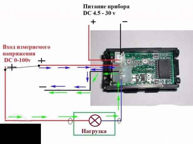

Данное напряжение будем использовать для питания вольт-амперметра.

500.Подключаем ВольтАмперметр

лицевая панель(можно распечатывать, прикладывать к БП и намечать дырки) + подключение вольт амперметра
подключение вольт амперметра3.jpg [82.45 KiB]
подключение вольт амперметра2.jpeg [46.53 KiB]
подключение вольт амперметра1.jpg [20.79 KiB]
