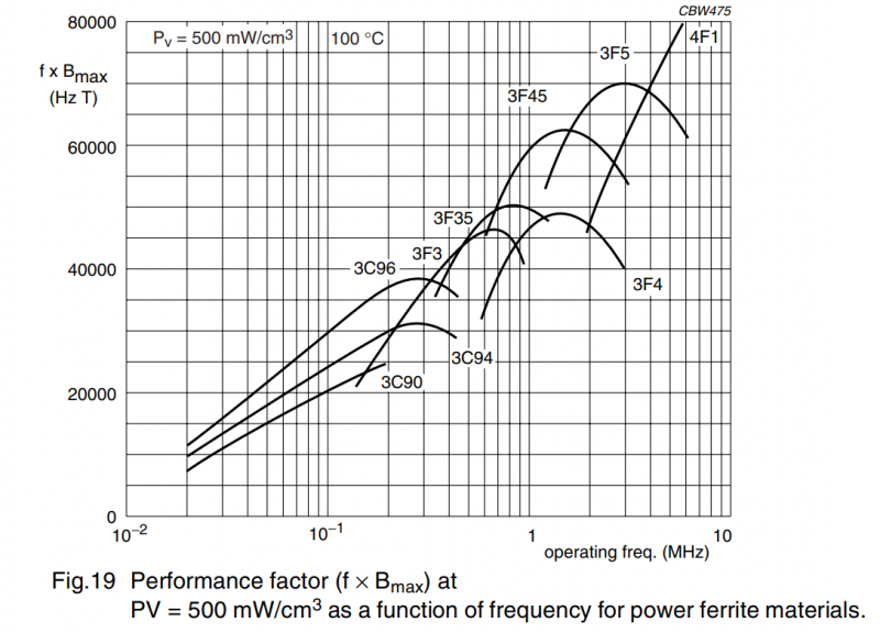

А где там написано что он сможет работать на частоте 1МГц с мало мальски хорошей индукцией.

Вот здесь подробный график для феритов этой фирмы.
http://ferroxcube.home.pl/prod/assets/sfappl.pdf
Он очень универсальный, поэтому его выбрал. Вдруг не получится - тогда на 150 кГц запущу.
