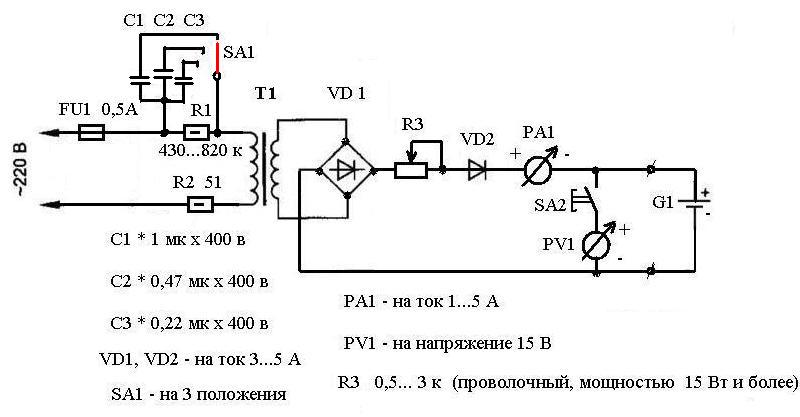

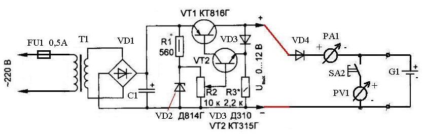

Tatarin_45 , Вас «жаба» не душит заряжать аккумулятор стоимостью 500 руб. зарядным устройством стоимостью 5500 руб.? Мне лично как-то жалко тратить такие деньги…
На Али-экспресс есть в продаже регулируемые адаптеры питания (напряжение - от 3 до 12 В, ток до 2 А, цифровой индикатор, цена – в районе 600 руб., доставка – через месяц), их вполне можно использовать для зарядки указанного Вами аккумулятора (6 В, 7 А-час.). Чтобы не курочить штекер, потребуется к нему гнездо, к которому далее последовательно с амперметром подключается аккумулятор для зарядки.
Однако, если вы радиолюбитель и у вас есть немного радиодеталей (шнур с сетевой вилкой, понижающий трансформатор с напряжением на вторичной обмотке 6…9 В, диодный мост на 1…5 А, диод на 1…5 А, переменный проволочный резистор [мощность 15 Вт и более, сопротивлением 0,5…3 кОм], амперметр на ток 1…5 А и вольтметр на 15 В, провода с зажимами типа «крокодил»), то можно самостоятельно спаять простую схему зарядного устройства (см. зарядное-1). Резистором R1 регулируется ток зарядки аккумулятора. Контроль тока зарядки – амперметром РА1, контроль напряжения – вольтметром PV1. Если лишнего вольтметра нет, его можно исключить из схемы, а напряжение в процессе наладки устройства и зарядки аккумулятора кратковременно контролировать переносным мультиметром. Диод VD2 предотвращает разрядку подключенной аккумуляторной батареи G1 на диодный мост и вторичную обмотку трансформатора при отключении его от сети 220 В. Зарядный ток, как правило, устанавливается 0,1 С (где: С – ёмкость аккумулятора, Ампер-час.). Соответственно, время полной зарядки аккумуляторной батареи = 10-11 часов. Если повысить ток до 0,2 С, то время зарядки сократится вдвое. Время зарядки можно попробовать сокращать дальнейшим увеличением зарядного тока, но при этом следует иметь в виду, что это может привести к значительному сокращению ресурса аккумуляторной батареи и даже к её взрыву (и это не шутка!). На мой взгляд, зарядный ток 0,2 С вполне безопасен. Естественно, в вышеуказанной схеме нет защиты от перезарядки аккумуляторной батареи, поэтому требуется контролировать время зарядки. Если вдруг батарея нагревается, следует уменьшить ток зарядки.
Однако, в большинстве случаев радиолюбителям попадаются понижающие трансформаторы с довольно большим напряжением на вторичной обмотке (20…50 В). А если требуется всего 6…15 В? Выходом из такого положения может служить повитковая отмотка вторичной обмотки, однако, в случае необходимости отматывать большое количество витков, – это весьма муторно и трудоёмко. Да и трансформатор может быть залит несмываемой краской, что не даст доступа к обмотке… В таком случае для вас – зарядное-2. Напряжение и ток на выходе зарядного устройства регулируются: грубо – переключением конденсаторов С1…С3, плавно – резистором R3. Вторичная обмотка трансформатора Т1 должна выдавать ток более 1 А. Первоначальное включение, замеры напряжения и тока на выходе – без аккумулятора G1. В качестве временной нагрузки при настройке (в процессе подбора С1…С3 и R3) может служить лампа (например, на 12 В, 0,5А). Если широкого диапазона напряжений на выходе зарядного устройства не требуется (нужно одно фиксированное значение), то вместо С1…С3 можно поставить один конденсатор нужной ёмкости, подключив его параллельно резистору R1. В таком случае, переключатель SA1 также не нужен.
Можно также спаять простой стабилизированный блок питания (зарядное-3). Естественно, в показанном виде схема маломощная (максимальный ток = 0,3 А). Для умощнения следует применить более мощный транзистор VT1 соответствующей структуры (p-n-p) [например, КТ818А-Г], или импортный с подобными параметрами. Транзистор VT2 можно заменить на импортный структуры (n-p-n): типа C1815, С3198,3199, С945 и т.п. Стабилитрон VD2 ставится на соответствующее напряжение для перекрытия диапазона выходных напряжений (возможно последовательное соединение стабилитронов). Резистор R1 подбирается таким образом, чтобы ток через VD2 не превысил 10 мА. Мощность R1 – не менее 0,5 Вт. Резистор R3 подбирается по нужному току защиты от короткого замыкания на выходе. Транзистор VT1 устанавливается на теплоотвод. Конденсатор С1 = 470…1000 мкФ х 25…50 В.
