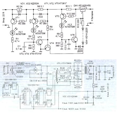

СпойлерОднако, если вы радиолюбитель и у вас есть немного радиодеталей (шнур с сетевой вилкой, понижающий трансформатор с напряжением на вторичной обмотке 6…9 В, диодный мост на 1…5 А, диод на 1…5 А, переменный проволочный резистор [мощность 15 Вт и более, сопротивлением 0,5…3 кОм], амперметр на ток 1…5 А и вольтметр на 15 В, провода с зажимами типа «крокодил»), то можно самостоятельно спаять простую схему зарядного устройства (см. зарядное-1). Резистором R1 регулируется ток зарядки аккумулятора. Контроль тока зарядки – амперметром РА1, контроль напряжения – вольтметром PV1. Если лишнего вольтметра нет, его можно исключить из схемы, а напряжение в процессе наладки устройства и зарядки аккумулятора кратковременно контролировать переносным мультиметром. Диод VD2 предотвращает разрядку подключенной аккумуляторной батареи G1 на диодный мост и вторичную обмотку трансформатора при отключении его от сети 220 В. Зарядный ток, как правило, устанавливается 0,1 С (где: С – ёмкость аккумулятора, Ампер-час.). Соответственно, время полной зарядки аккумуляторной батареи = 10-11 часов. Если повысить ток до 0,2 С, то время зарядки сократится вдвое. Время зарядки можно попробовать сокращать дальнейшим увеличением зарядного тока, но при этом следует иметь в виду, что это может привести к значительному сокращению ресурса аккумуляторной батареи и даже к её взрыву (и это не шутка!). На мой взгляд, зарядный ток 0,2 С вполне безопасен. Естественно, в вышеуказанной схеме нет защиты от перезарядки аккумуляторной батареи, поэтому требуется контролировать время зарядки. Если вдруг батарея нагревается, следует уменьшить ток зарядки.
Как я понял, ТС - НЕ радиолюбитель, - он тогда бы не спрашивал "можно ли", а, наверное, искал бы схему или варианты переделок ЗУ под его требования..
Из трёх, предложенных вами схем, на мой взгляд, для зарядки ГЕЛЕВЫХ аккумуляторов не годится ни одна- первые НЕ ОГРАНИЧИВАЮТ напряжение на выходе ЗУ, а для гелевых аккумуляторов это критичный параметр, третье- ограничивает напряжение, но не ограничивает ток, а, учитывая, что изготовителем рекомендован ток заряда в 2,1 ампера - оно и по току не потянет. :dont_know: Хотя, если устроит зарядный ток в 1~1,5 ампера, то, может и "потянет".. :dont_know: Хотя я бы ещё добавил токоограничивающий резистор между диодным мостом и эмиттером транзистора - при разряженном аккумуляторе он ограничит ток, а, после достижения напряжения на аккумуляторе "максимума" в 7,5 вольт- мешать не будет.
А, поскольку ТС, судя по вопросам, паять ничего не собирается, то самый простой (и не самый дорогой) вариант- купить ЛБП с регулировкой напряжения и с регулируемым ограничением по току, с параметрами- 0~15 вольт, 0~2 ампера..

По зарядному-1. Для ограничения напряжения на выходе зарядного устройства (в том числе при отключении нагрузки) к выходу диодного моста VD1 следует подключить (с соблюдением полярности: анод – к минусу, катод – к плюсу) стабилитрон типа Д815 с индексами Г…Ж (в зависимости от требуемого ограничения максимального напряжения на выходе). В нормальном режиме этот стабилитрон не работает, поскольку будет иметь минимальное напряжение стабилизации выше рабочего на выходе диодного моста. Стабилитрон следует установить на радиатор. Если данный стабилитрон будет сильно греться, можно включить последовательно 2-3 более мощных стабилитрона типа Д815 А-В, установив каждый из них на отдельный радиатор. Лампа HL1 на ток 2…3 А выполняет функцию защиты от короткого замыкания, а также индикации режима заряда (см. зарядное-1-1). Аналогичные стабилитрон и лампу можно встроить и в зарядное-2.
По зарядному-3. ДЛЯ УМОЩНЕНИЯ (как уже было сказано) следует применить более мощный транзистор VT1 соответствующей структуры (p-n-p) [например, КТ818А-Г], или импортный с подобными параметрами… Если поставить токоограничительный резистор между плюсом диодного моста VD1 и эмиттером транзистора VT1, то при большом токе нагрузки он будет сильно греться и бесполезно рассеивать это тепло... На мой взгляд, при установке мощного транзистора VT1 на мощный радиатор никакой токоограничительный резистор не нужен.
Если применить вместо R3 переменный резистор (в реостатном включении) сопротивлением 3…10 кОм, им можно ограничивать ВЫХОДНОЙ ТОК. В таком случае, между верхним выводом R3 и эмиттером VT2 (катодом VD3) надо включить ограничительный резистор Rогр.= 220…510 Ом. Однако, при этом теряется функция защиты от короткого замыкания на выходе. Функцию защиты от короткого замыкания на выходе в этом случае выполнит мощная лампа HL1 на ток 2 и более Ампер (например, автомобильная лампа дальнего света с параллельно включенными нитями накала). Диод VD3 в схеме указан марки Д310 (германиевый импульсный), но можно применить любой выпрямительный (типа 1N4001…4007 или подобный). Дополненная схема – см. зарядное-3-1.
Если понижающего трансформатора в наличии нет, для зарядки аккумулятора можно, например, применить адаптер от ноутбука (или подобный). Для этого потребуются: адаптер (с выходом 12…19 В и током 2…4 А), гнездо для штекера, провода, предохранитель на 2…3 А и стабилизатор (см. схему зарядное-3-2). Диодный мост VD1 позволяет подключаться к гнезду, подключаемому к штекеру адаптера, не глядя на полярность выходного напряжения. Но, если Вы уверены, что точно соблюдёте полярность подключения к входу стабилизатора, VD1 можно исключить, а правый вывод предохранителя (плюс) подключить к плюсу С1, нижний (минусовый) выход адаптера – к минусу С1. С1 – на напряжение 25 В и более, ёмкость 470…1000 мкФ.
Не слишком надеюсь, что начинающие радиолюбители будут внимательно читать этот текст, поэтому прилагаю схемы зарядных с изменениями и дополнениями. Ещё раз подчеркну: вышеуказанные простые схемы зарядных устройств (особенно -1 и -2) не претендуют на истину в последней инстанции и могут применяться лишь в индивидуальных случаях (при постоянном визуальном и параметрическом контроле), когда ничего другого под рукой просто нет… Схема же автоматического зарядного устройства [1], на мой взгляд, слишком сложна для начинающих радиолюбителей, рассчитана на подключение аккумулятора 12 В, 7,5 А-ч, поэтому для зарядки аккумулятора 6 В, 7 А-час. потребует переделки.
Покупка же лабораторного блока питания (ЛБП) только для нечастой зарядки одного аккумулятора, на мой взгляд, – просто извращение и трата денег… Но, как говорится, на вкус и цвет – товарища нет…

Вы не путайте алгоритм заряда свинцового аккумулятора с "жидким" и с "гелеобразным" электролитом-
у аккумулятора с жидким электролитом есть возможность "кипеть"- он не боится превышения напряжения при зарядке, а у "гелевых" аккумуляторов возможности "кипеть" НЕТ, их просто тупо РАЗДУВАЕТ при превышении допустимого напряжения (наблюдал достаточно много раз, так как был немного связан с оборудованием, питающимся от "гелевых" аккумуляторов)
ТС-у надо заряжать ГЕЛЕВЫЙ аккумулятор 6 вольт 7,2 ампер- часа, и он пытается ПОДОБРАТЬ для этого ГОТОВОЕ УСТРОЙСТВО, которым он мог бы заряжать этот аккумулятор.. Хотя, (имхо) уже и не пытается....... :))) :))) :)))
