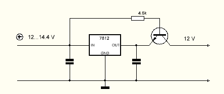

Сломался регистратор, купил новый. Время выдалось - починил старый. Захотел пристроить его в зад) На заднее стекло. В багажнике есть розетка. Но выяснилась неприятность - там напряжение присутствует всегда (в отличии от розетки, прикуривателя и USB порта спереди), независимо от того, заведён авто или нет, на сигналке он или нет...
Как сделать так, что бы при заведённом двигателе (напряжение ~14 Вольт) питание на регистратор шло (12В или 5В), а при заглушенном (напряжение ~12 Вольт) питание не подавалось?
При этом хотелось что бы всё было просто, настолько просто, насколько это возможно, но не проще ((С) Энштейн).

Запитайте регистратор от вашей неотключаемой розетки через звуковое реле, завели машину, мотор тарахтит - реле сработало, заглушили - отключило регистратор.
Можно сделать реле по такой схеме.

Я-то думал это просто. Даже мысль уже была с использованием стабилизатора типа 7812. На выходе использовать транзисторный ключ.
С моей точки зрения, если на вход на 7812 подать 12 В, то и на выходе тоже будет 12 В. Разницы между ножками входа и выхода нет. Транзистор закрыт. Как только авто завёлся, на входе кренки 14,4 Вольт, на выходе 12. Разница 2,4 В. Транзистор откроется. И даже собрал схему...
Но я не знал, что если на вход 7812 подать 12 В, то на выходе будет меньше, примерно 9,5 В, т.е. происходит падение на выходе и разница между входом и выходом есть всегда. И транзистор соответственно всегда открыт.
Для корректной работы 7812 на входе должно быть не менее 14.5 Вольт. Об этом я уже позже прочитал в даташите.

00.gif [1.33 KiB]

Телекот, спасибо. Номиналы бы...

Номиналы можно просто рассчитать открыв даташит на ТЛ 431 там есть формула. Хоть маленько можно и своей головой подумать.

Телекот, я как человек, который не рисовал эту схему, не увидел, что это TL431 (А Вы бы разглядели?).
После пояснения текстом стало понятно. Спасибо.

там написано TL431, только качество картинки отвратительное.

Не стоит так делать. Напряжение в сети часто скачет. Бывают сильные просадки при включении мощных потребителей, вентиляторов, подогревателей и т.д. Будет глючить и дрочить регистратор до тех пор пока он не сгорит. Протянуть ОДИН провод от зажигания намного проще!

kentgaryk, не думаю, что всё так критично. Некоторую просадку, думаю, предусмотрим и переживём )))
Шнур вести от задней части вперёд не очень хочется - разбирать много, плюс скрутки или родной шнур с адаптером DC-DC менять, машина больше 5 метров длины.
Попробую вариант, предложенный Телекотом. В конце концов - мне просто интересно было бы это сделать.

Схема то его нормальная по отношению к поставленной тобой задаче, не помешает конечно ПОС с коллектора на вход ТЛ431 через резистор 200-500кОм задающая гистерезис срабатывания. Но геморрой ты обретешь что с ней, что без нее, а потом выбросишь все это на помойку и протянешь провод. :))
ЗЫ: Всё в бортовой сети авто именно ТАК КРИТИЧНО!

если человеку хочется помучится пуская делает. Мне лично нравится вариант мусора.

Да, любой вариант с проводом предпочтителен. ТС просто не представляет себе, что происходит в бортовой сети в процессе работы двигателя на разных оборотах, подключения и отключения потребителей, отработки этих включений/отключений регулятором. Видимо он представляет - заглушен двигатель - 12,6В, запустили - стало 14В.
