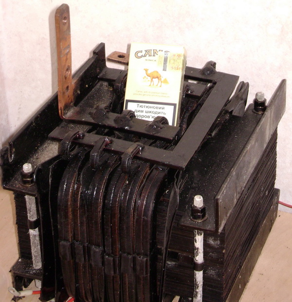

Плохо по форуму ищете. Вот здесь я выкладывал схему управления трансформатором на 5 КИЛОВатт от БП атомизатора (БП-36). По первичке. Промышленного изготовления. Вот такая "дура"...
Transforner.jpg [139.07 KiB]
Это фсе теории ..........а красивого малогабаритного решения диммирования индуктивной нагрузки ( хотя бы до 500 Вт ) нет ..........перепробовал несколько любительских схем , потом диммеры всех известных - доступных производителей ........ Копп , Вимар , АВВ , Легран , Буш -Эгер .........у всех заявлено, что можно - а на деле - индейская хижина :))
