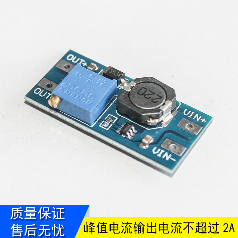

Доброго времени суток!
Приобрел указанный преобразователь с целью питания 12 -ти вольтового вентилятора от телефонной зарядки. И ещё хочется,чтобы была возможность регулировки оборотов. Поменять подстроечный резистор на переменный не проблема,в другом незадача! Преобразователь выдает от зарядки до 30 вольт. Скорее всего сгорит вентилятор,если случайно перекручу выше 12 Вольт.
Подскажите пожалуйста,как можно ограничить максимальное напряжение на выходе? Так чтобы в крайнем положении резистора на выходе было 12 Вольт.

Указанный преобразователь -- это какой?
Преобразователей на указанной микросхема выпускаются толпы, а экстрасенсов на форуме нет ну вот совсем, ни одного.
Смотрите даташит на микросхему и измените обратную связь, что бы больше 12В не выдавал.
С большой вероятностью будет достаточно заменить один резистор в схеме преобразователя.

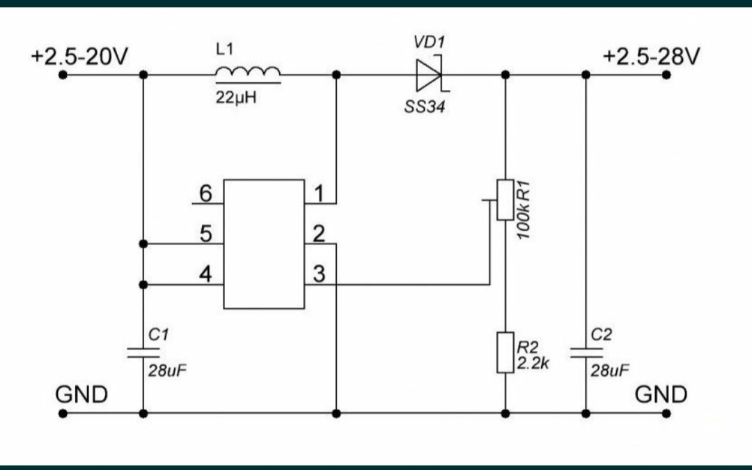

Это повышающий преобразователь,его продавцы так и называют МТ3608.
Посмотрел даташит и даже обратную связь нашел,но просветления не наступило. К сожалению уровень моих теоретические познаний позволяет делать только предположения,но не выводы. Полагаю,что номинал резистора должен где-то в два раза отличаться от имеющегося. Но,в какую сторону? Один экземпляр преобразователя я уже умертвил,остался последний.

переменик оставь в покое (кстати на 40 их не делают) меняй другое плечо делителя-постояник R2
неужели ты так туп что до это не допер?
Добавлено after 5 minutes 24 seconds:
кстате типовая схема и формула расчета ООС ес в даташитах и апнотах на ципку!!! и не толка на 3608..
кстати на 3608 я видел штук 5 разный модулей из кетаянии не факт что они полностью идентичны по схеме
вам надо расмотреть плату и сравнить
кстати при разрыве ООС ципка улетает в нирвану навсегда поэтому позабодьтесь чтоп это не происходило!
пенрепайцки толка выключеные переменик ессли выносной не должен терять контакт
Если приведённая схема и номиналы резисторов верны, то достаточно будет зашунтировать крайние выводы переменного резистора резистором сопротивлением 75кОм. (т.е. просто напаять сверху на крайние выводы указанный резистор).
Это-же просто картинка из даташита.
Что там на самом деле -- кто ж его знает. ТС решил, что это страшно секретная информация. Или действительно считает, что на форуме полно телепатов.
Может какая другая причина, чего он в секрете держит, о каком именно модуле идет речь.
Чаще всего, наверное, таки 100кОм резистор используют. Но часто и на 10кОм ставят.
Встречаются и другие варианты в готовых повышайках на MT3608, их же десятки разных есть.

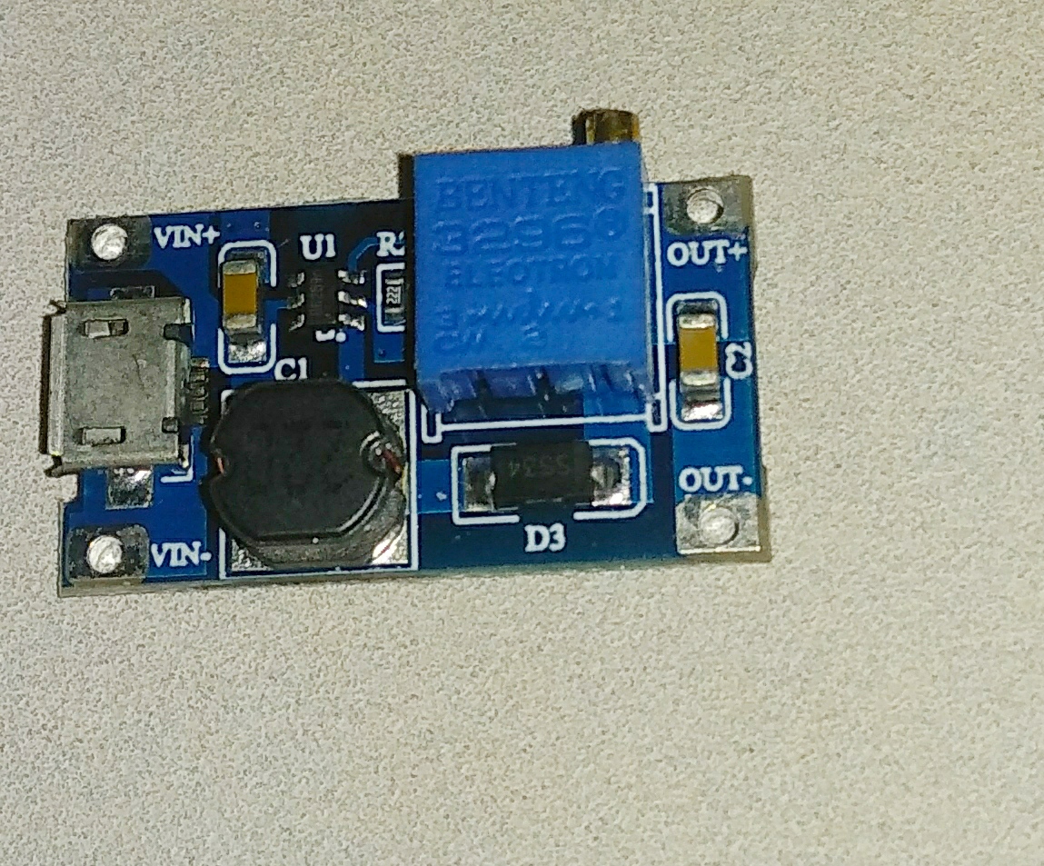

Простите,никаких секретов не держу. Эта картинка была на сайте продавца и называлось это устройство повышающий преобразователь МТ3608. Наверное продавец такой же знаток,как и я.
Вчера пробовал что-то менять. На крайних выводах подстроечного резистора около 80К. Но тут ещё сам Тестер надо проверить, займусь сегодня проверкой схемы и параметров.
Фото своего чуда.
Добавлено after 6 minutes 34 seconds:
А вот с фото не получается.
Такой как ваше нижнее фото,только с разъемом микроUSB

Судя по надписи на R2 там действительно 2,2К
R2 то 2,2кОм.
Но что-бы сработал совет korobа, нужен еще и переменник 100кОм.
На моей фотке переменник 10кОм.
Какой на вашей фото -- неизвестно. Вы же решили, что фотки с обратной стороны достаточно. Наверное полагая, что форумчане таки обладают даром ясновидения и сами угадают номинал пременника правильно.

ceramicmail, простите,я просто не дома был,а в телефоне была только эта фотка. Кажись 100К. На резисторе надпись 104. Должно сработать?

Да.
Если постоянный 2.2кОм, переменный 100кОм и других резисторов нет, то

korob, огромное Вам спасибо!
Все работает,как я хотел. На выходе 11,4В,вентилятор работает на хороших оборотах.
Единственный ньюанс в том,что регулировка напряжения начинается далеко от середины полного поворота, где-то с процентов 75-ти.На сайтах встречал информацию,что это устраняется перемычкой между средним и крайним выводами переменника.
Как Вы думаете,это поможет?

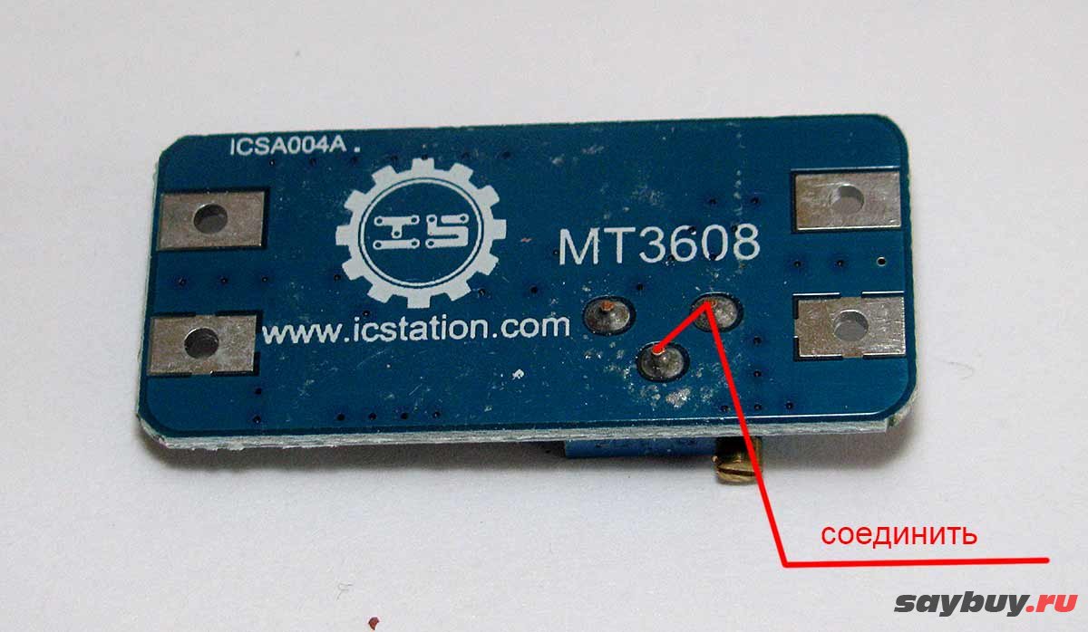

При такой доработке так и должно быть. Это-же просто самый простой вариант доработки, а не самый лучший.
Что-бы регулировалось по всему диапазону переменника, надо будет не просто поменять номиналы постоянного и переменного резисторов на плате, но и еще добавить одно сопротивление, которого сейчас нет на плате.

ceramicmail, спасибо! Насчёт диапазона я понял. Проблема не критична,но регулировка с нуля как-то привычней. Вас не затруднит показать на схеме куда добавить резистор?
По поводу самой платки.Если вбить в поиск МТ3608,то он выдаст преимущественно не сам чип,а плату под названием Повышающий преобразователь DC-DC MT3608. О том,что есть такая микросхема я узнал уже здесь,на форуме,когда меня начали пинать за то,что я морочу людям голову. Но,я это не специально,просто не понимал,что от меня хотят.
Мой преобразователь с разъемом микроUSB. Принципиальная схема соответствует.
Сразу над R1.
Пусть это будет R3.
Формула для расчета -- в самом верху топика.
От нуля то зачем? Да и не получится от 0. По простому -- только от 0,6В. Но ведь при напряжении до 4-5В вентилятор и не двинется.
Как вариант, от 6 до 12В -- как раз для уверенного старта и удобной регулировки.
Если соотношение сопротивления резисторов будут соотносится как R1:R2:R3 = 1:1:18 , то пределы регулировки, от края до края переменника, будут от 6В до 12В.
