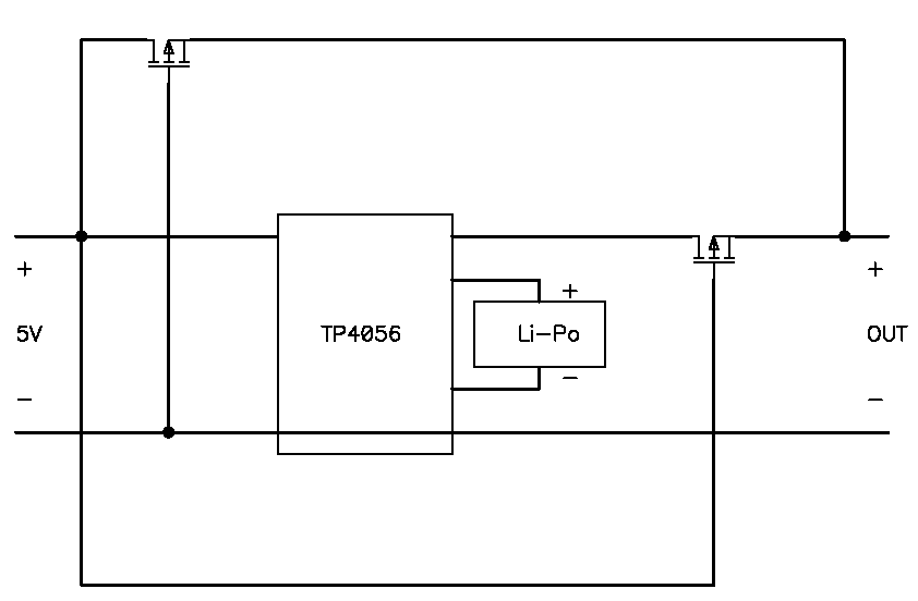

Ivanoff-iv писал(а):
если верхний вывод R4 перецепить на вход внешнего питания
А если его совсем убрать вместе с полевиком.
000.gif [4.4 KiB]

 Заголовок сообщения: Re: Переключатель батарея/источник
СообщениеДобавлено: Пт апр 30, 2021 16:49:26
Карма: 146
Рейтинг сообщений: 6059
Сообщений: 36292
Откуда: г.Мариинск
ceramicmail писал(а):
коммутацию БП по минусу, а аккума по плюсу
можно и так
Добавлено after 3 minutes 54 seconds:
заменить одним полевиком с одним резистором.
Нужен чёткий порог переключения, больше 4,2в, но меньше 5в У полевиков напряжение открывания гуляет от температуры.
000.gif [5.24 KiB]
СообщениеДобавлено: Пт апр 30, 2021 17:21:36
Карма: 153
Рейтинг сообщений: 2917
Сообщений: 18741
Телекот, а почему ты оба мосфета рисуешь наизнанку?
N-канальный стоком к минусу, а P-канальный стоком к плюсу?
