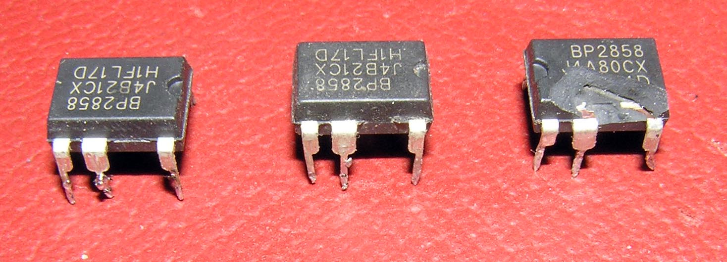

Вот фото платы:
На фото драйвера BP2858 и No name микросхема в корпусе SOP-8. Маркировка старательно затерта производителем.

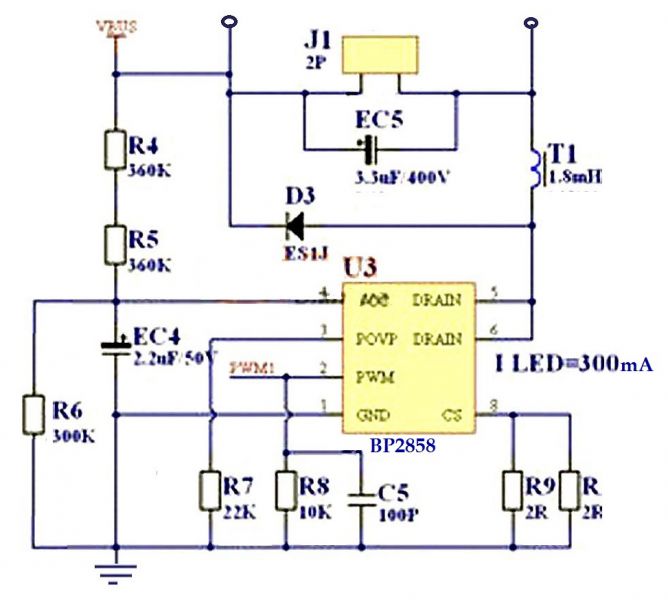

Неоднократно ремонтировал. Драйвер BP2858 аналогичен BP2857, но имеет вход 2 для шим-регулировки яркости. Если на этом входе +5В или он не подключен - драйвер выдает полный ток, низкий уровень отключает драйвер. попробуйте поднять вывод у драйвера или на время "сдуть" микроконтроллер. Проверьте питание микроконтроллера и собственное питание ВР2858 вывод 4, малейшая утечка в электролитах по этим цепям просаживает его, я менял на танталовые и керамику. К слову, все электролиты в этих светильниках ужасного качества и полная замена в 50% оживляет светильник. Также мойте платы, паяны они с активным флюсом и всегда очень окисленные.
Не вижу аналогии: совершенно разные схемы включения.
