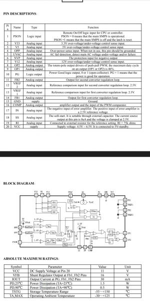

Доброй ночи, родиокоты :) Решил я, значит, поковырять блок питания китайский на 600 ватт PM-600ATX-F. Заменён диодный мост, один барьер Шоттки, ёмкости некоторые. Не включается. Микросхема HS8108B. Не знаю можно тут даташит прикрепить, поэтому добавлю скрин с распиновкой ))
Питание 5в на 20 ноге есть. PSON тоже высокого уровня. Не понравилось напряжение на 6 ноге (NVP) - 4.78v. Либо я не правильно понимаю блок диаграммы, либо там должно быть напряжение больше 2.1в. И что это за защитный вход от отрицательного выхода? :)) как он защищает?
11 пин 4в
12 2.5 соответственно
13 и 14 - 0в.
2,3 - 0в, а 7 (v12) 0.26v.
На 17 ноге низкий уровень. Вроде бы все хорошо, кроме 6 ноги, как я думаю...
Остальную обвязку проверил, должна быть живая ) Подскажите норма это или надо лечить? )
