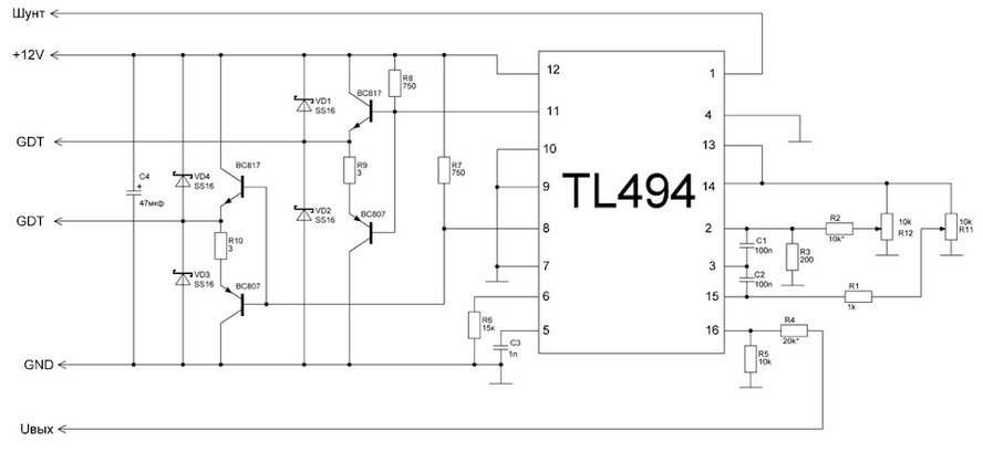

Здравствуйте. Собрал лабораторник по этой схеме. Транс расчитывал на 30 вольт, перематывал. Сейчас такая проблема - напряжение на выходе скачет , если я подключаю на грузочный резистор 300 ом, то напряжение стает более менее стабильным, но максимальное напряжение 14,8 вольт почему то. Подскажите где копать ?
20210329_110105.jpg [123.78 KiB]
max_g480_c12_r16x9_pd20 (1).jpeg [29.63 KiB]

Номиналы ОС по напряжению соотвествуют максимальному 15 вольт. Чтобы было максимум 30 вольт, надо R4 увеличить до 50 кОм.
ОС по напряжению надо брать после первого дросселя, а не после второго.
Про выходные диоды, которым 10 ампер никак не по зубам, я уж молчу.
Резистор минимальной нагрузки обязателен. Его можно установить до шунта, чтоб его ток не учитывался.
А вообще, схема лажовая. С листа она нормально работать не будет. Её придётся много и тщательно допиливать.
Вы это осилите?
