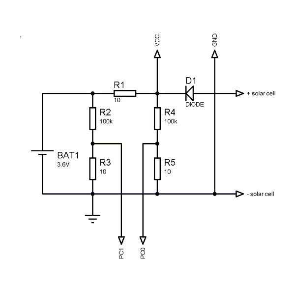

Приветствую.
Хочу измерять, на сколько заряжается аккумуляторная батарея от солнечной панели за день.
Придумал вот что:
Измерения производятся микроконтроллером (Atmega8).
VCC, GND, PC0, PC1 – соответственно выводы МК.
Возможно, есть схема проще?

МК посадить прямо на клеммы аккума и измерять. Все эти диодо-резисторы выкинуть.

Мне тоже непонятно, зачем эта схема, если есть готовые китайские ваттметры, измеряющие проходящую через них энергию, такой, например:
https://www.aliexpress.ru/item/DC-150V- ... 1577137845
Есть и подороже, с бОльшим экраном, я ставлю их на электровелосипеды.
ЗЫ токосъемник 10 Ом - очень расточительно (хотя неизвестно, какие мощности у ТС)

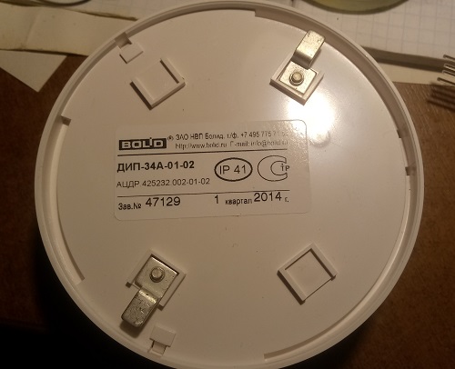

Есть такое устройство, и программа для него . Но к сожалению на PIC16F684. Тот что ставили в ( пожарные ) датчики BOLID ДИП-34- 01-02 .
Добавлено after 5 hours 5 minutes 16 seconds:
А ещё из того датчика можно взять 3,3 вольта стабилизатор ., а ещё говорят что ОУ пятиногая многоножка - но чё то у меня не получилось её отиметь ..
Добавлено after 14 minutes 24 seconds:
Дербаним новый ))) Не жалко !!!
Вот !

Сдается мне, схема ТС нежизнеспособна...
1. Диод нужен ли? Правильнее думается ключик на мосфете.
2. Шунт 10 ом от фонаря?
3. Делители 100к/10(ом)??? Что измеряем? Мегавольты?
4. Питание авр-ки напрямую от заряжаемой батареи? А если батарея разряжена?
И исходные данные непонятны: какая именно солнечная батарея? Какое номинальное напряжение и ток на выходе?
Что за батарея? Лифеполька или три никеля? Какая ёмкость, как заряд/разряд контролируем?
