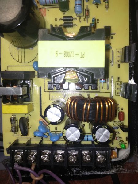

Привет всем. В ремонте мой блок питания от светодиодной ленты. Перестал работать, разобрал, сгорел резистор по питанию микры. Резистор поменял, блок включился, но цыкает), тоесть циклически запускаеться.
Но под нагрузкой(лампа накаливания 12В) работает нормально. Я уже поменял оптопару, поменял TL431, проверил все резисторы, диоды, менял конденсатор по питанию МС, ничего не меняеться. Уже запутался. Может кто подскажет, что ето может быть?
Всем зарание спасибо. Схемы к сожалению нет. Фото платы блока прилагаю.

Какой номинал резистора стоял какой поставили?
Стояло 2 резистора по 750К, один сгорел, поменял на 1Мом
Дух Николы Теслы его сжег? :shock: Разберись с номиналами, такой сгореть не мог.
Раз схема запускается проверять самопитание, скорее всего конденсатор.
Один из резисторов по питанию МС R10 номиналом 750К был в обрыве. И его я заменил на резистор номиналом 1Мом. Ничего мистического нет.

Проверяй самопитание.
Добавлено after 3 minutes 11 seconds:
Запитай шимку от внешнего БП. Если не поможет меняй шимку.
Спасибо. Проверю. Но почему под нагрузкой блок работает нормально?

Под нагрузкой напряжение самопитания обычно возрастает.
Какой именно?
 Заголовок сообщения: Re: БП на CR6842T циклический запуск
СообщениеДобавлено: Ср сен 15, 2021 10:58:38
Зарегистрирован: Ср июн 25, 2014 00:14:07
Сообщений: 122
Какой именно?
Електролитический конденсатор на фото возле МС на 20мф 50в

Резистор любой сгореть может. Но если поставили 1 МОм, то второй надо уменьшить до 470 кОм.
Потом смотрите вольтметром как скачет напряжение на выводе самопитания Vcc.
20 мкФ не бывает. Если было 22, то можно увеличивать до 47 - в порядке эксперимента для запуска.

Эти высокоомники не сгорают, а дохнут сами по себе. Не надо заморачиваться, просто менять. Сколько бабок я поднял на ремонте кинескопников с таким дефектом - приятно вспомнить.
СообщениеДобавлено: Ср сен 15, 2021 19:36:20
Карма: 123
Рейтинг сообщений: 7959
Сообщений: 39199
таки да высокомники иногда ухолят в отрыф или увеличивают номинал до 10коф мом
но причина таки или в дохлой банке в самопитании или в деградации чипа иди диодоф ..
в резултате чипу не хватает питания и он циклически перезапускается
