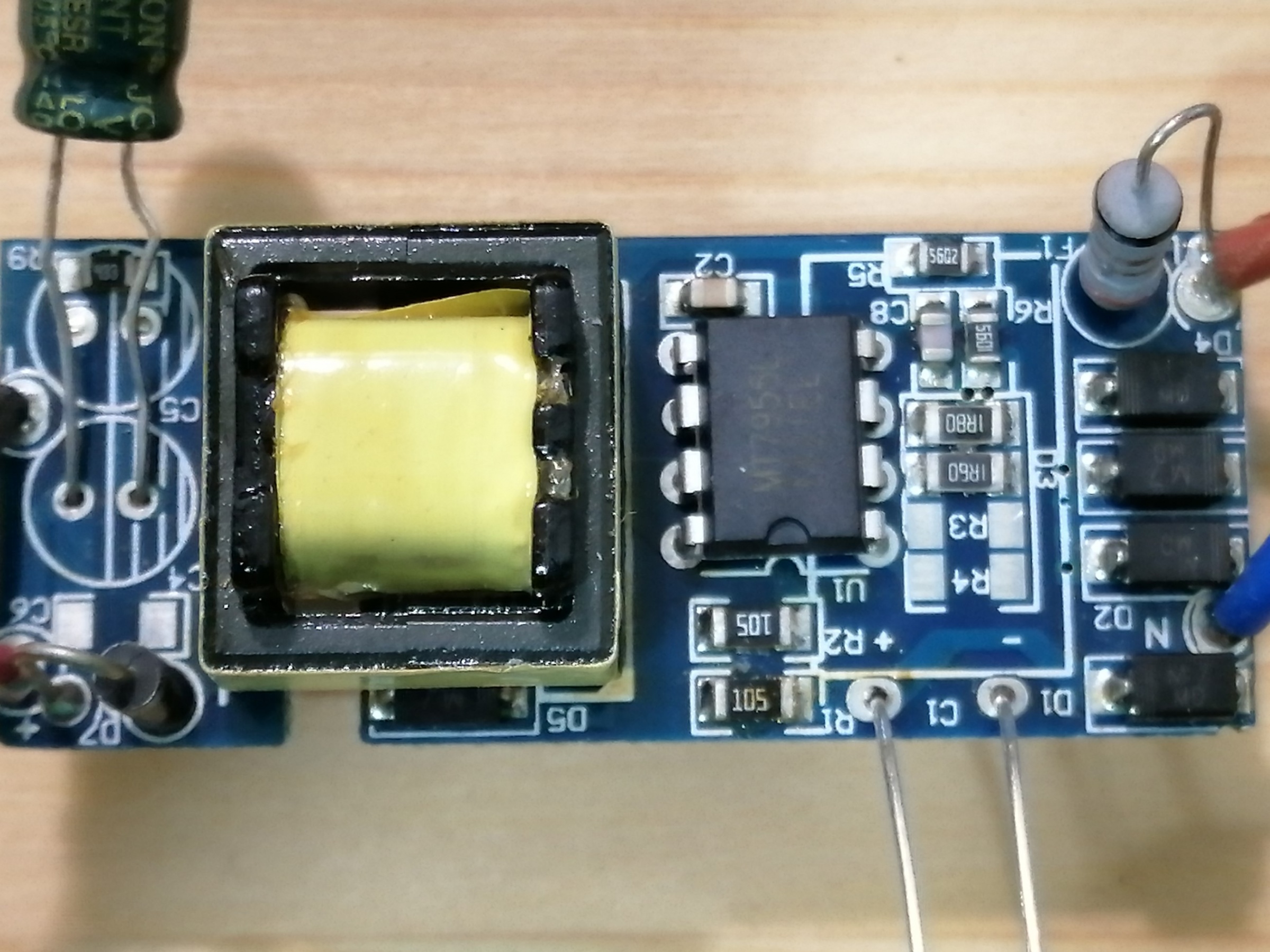

Добрый день, Котаны.
Картина маслом: светодиодная сборка ярко мигает как стробоскоп при подключении к led драйверу (если сборку запитать от лбп, то она светит не мигая, потребляя 300 мА) .
Плата управления: MT7955L 1421EL.
Для драйвера заявлено напряжение, 48В и ток 300 мА, напряжение на выходе без нагрузки соответствует.
Заменил электролиты на аналогичные: С1 здоровый черный на входе 400В и на выходе С4 на 50В.
При подключенной нагрузке напряжение 38В, а потребление тока 18 мА и эффект стробоскопа.
Визуально повреждений на плате не видно.
Ничего не поменялось :shock:
Куда копать дальше :tea:
https://img.radiokot.ru/files/148095/me ... 3bmn5y.jpg

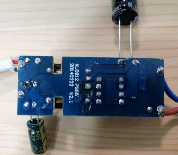

Светодиодная сборка это я скорее всего некорректно выразился, правильнее - это алюминиевая основа на которой размещены светодиоды под слоем люминофора, питание для неё необходимо 45-50В, ток 280-300мА. При питании от лбп напряжение на ней 47.8 В.
Схему драйвера не осилю, фото да:
Фото снизу (справа подходит 220в):
https://img.radiokot.ru/files/148095/me ... 4ysjvc.jpg
Фото сверху (справа подходит 220в):
https://img.radiokot.ru/files/148095/2qfr4y50b0.jpg

Похоже, ваш драйвер с гальванической развязкой. Возможно, не хватает выходного напряжения драйвера. Впритык получается. Есть ли возможность временно закоротить часть светодиодов сборки - десятую часть примерно? Чтобы напряжение при питании от ЛБП стало около 40 вольт. И попробовать включить через этот же драйвер.

Видимо, всё же не хватает выходного напряжения драйвера. Надо или менять драйвер, или доработать этот. Если на трансформаторе есть место между изоляцией обмоток и магнитопроводом, то можно попробовать домотать на трансформатор поверх всего дополнительную обмотку из нескольких витков тонким изолированным проводом, и включить её согласно-последовательно с выходной обмоткой драйвера. Количество витков подобрать экспериментально.

Не рассчитан драйвер на такую нагрузку.
恒流控制与输出电流设置 芯片逐周期检测变压器原边的峰值电流, CS(D)端 连接到内部的峰值电流比较器的输入端,与内部 500mV 的阈值电平进行比较,当 CS(D)外部电压 达到该阈值时,功率管关断。原边峰值电流的表达式为:
Микросхема управления постоянным током и установки выходного тока определяет пиковый ток первичной стороны трансформатора цикл за циклом Конец CS(D) подключается к входу внутреннего компаратора пикового тока и сравнивается с внутренним 500 мВ. пороговый уровень При CS(D) Когда внешнее напряжение достигает этого порога, силовая лампа отключается.
Между 2 и 3 пинами большое сопротивление слишком.

Agaev, Карбофос, спасибо вы очень помогли :beer:
Когда светильник сломался, заказал у китайцев полностью аналогичные cob модули, они не подошли, мерцают. В итоге решил проблему следующим образом, на старом модуле нашел перегоревший светодиод, вырезал люминоформ, удалил светодиод и запаял это место, лампа загорелась. Выходной ток на модуле уменьшать не стал.
Я лучше под новые модули подберу правильный драйвер, а этот пусть работает в своем штатном режиме, по факту он полностью исправен, не вижу смысла его ломать.
