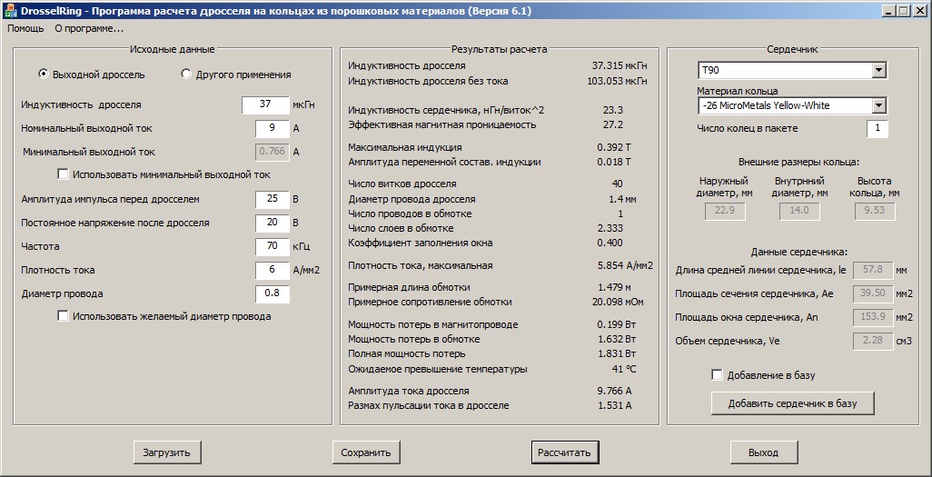

Доброй ночи, уважаемые коты! Не могли бы посмотреть, правильно ли я все считаю.
Вопрос первый. Есть сердечник с зазором с дросселя энергосберегающей лампы. Он состоит из двух одинаковых половинок с такими размерами:
А 28.0
В 19.3
D 7.2
C 10.0
H 11.5
h 6.6
зазор 1.2
Хочу его использовать для изготовления обратноходового преобразователя с выходным напряжением 30 В и током 1,5-2 А на ШИМ UC3843.
Вот скрин программы Владимира
Может что-то неправильно посчитал.

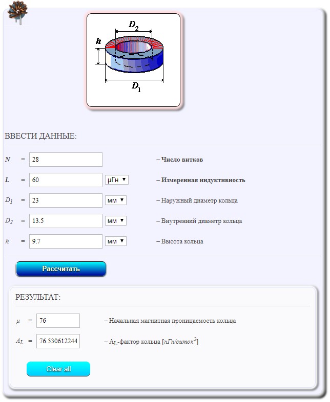

Вопрос второй. Есть переделанный блок питания ATX в регулируемый. В роли выходного дросселя использую желтое кольцо с белой линией с бывшей линии +12 В.
Блок питания без нагрузки выдает 25 В. С нагрузкой 9 А выдает около 20-22 В. При этом использовался неперемотанный дроссель с линии +12 В, имеющий 28 витков проводом диаметром 0,8 мм. Хотел бы его перемотать для переделанного блока питания. подставляю данные в программу уважаемого Старичка, но не получается на этом кольце получить ток 9 А. ЧЯДНТ? Скрин прилагаю.
Параметры кольца
Наружный диаметр 23 мм
Внутренний диаметр 13,5 мм
Высота кольца 9,7 мм
Заранее всем спасибо, прошу не пинать. только учусь.

по первому:
1.планируется использовать этот обратноход в американских сетях 110в? или для чего там проставлена минимальная переменка 100в? если входное напряжение планируется более-менее близко к допускам, то и ставить желательно близкие к реальным цифры: 205-225-245в.
2.откуда там в напряжении насыщения транзистора аж 7.3вольта? что это за транзистор такой?) для 3843 обычно используются полевики с определенным сопротивлением канала, так что надо выбрать опцию Rds(on), и проставить реальное сопротивление транзистора, можно накинуть 30-40% на нагрев.
3.снизь частоту до 50-70кгц, амплитуда индукции всего 160мТ, сердечник используется нерационально, транзистору и диодам будет намного прохладней.
по второму: уменьши индуктивность, и выставь реальную амплитуду напряжения после трансформатора. откуда там взялось 40в? если выпрямитель полумостом, то там должна быть амплитуда 24-27в. и выходное напряжение тоже поставь реальное: со стабилизацией, под нагрузкой до 9а там выше 20-22в не снимешь.

melandr,
1. с таким зазором намотать будет сложно, т.к. большой коэф-нт заполнения получается. С вашего-же скрина, требуемый минимальный зазор 0.32 мм. Что это за энергосберегайка такая, на 100 Ватт?
2. обычно в этих бп ставится кольцо с внешним диаметром 26,9 мм, т.н. T106-26, AL=93 нГн/Вит2. В вашем случае производитель сэкономил. С кольцом T106-26 получите свои 9 А при минимальном токе 1 А. Т.к. бп двухтактный, на дросселе будет не 35, а 70 кГц.
Хочу сделать блок питания для сверлилки. Учту Ваши замечания, сделаю новые расчеты и покажу.
По второму вопросу, если есть такой дроссель, какой сердечник необходимо выбрать в программе DrosselRing?
Добавлено after 6 hours 5 minutes 54 seconds:
Подставил рекомендованные данные, получается что из-за слишком большого зазора большое количество витков на 1 В и они не помещаются в окне. При уменьшении зазора получается вместить обмотки в окне. А какие могут быть варианты уменьшения зазора? Если сточить на наждаке или феррит может треснуть?
По расчету дросселя
Поставил индуктивность 37 мкГн. Не мало ли это? Какое значение необходимо подставлять? По размерам подходит кольцо Т90
Вот скриншот программы
ЗЫ: по расчету получается, что мне необходимо намотать 40 витков провода диаметром 1,4 мм .

После трансф. (ДГС) обычно ставят micrometals-26 -52(>>> нач.маг.инд. - 75); KoolMu (=sendust =alsifer) 60/70/90/125.
При 30 витках у T106-52 намерилось 85 uH (микрогенри) мерил Mega328.
http://coil32.ru/calc/ferrite-permeability.html
я считаю на calcGRI
https://micrometalsarnoldpowdercores.co ... aSheet.pdf
https://www.spulen.com/media/catalog/pr ... p25_01.jpg
Последний раз редактировалось Leviafan Вт окт 23, 2018 16:14:28, всего редактировалось 1 раз.

Я MG328 намерил на 28 витках 60 мкГн
Непонятно по требуемой индуктивности. То есть какая индуктивность необходима для данного тороидального сердечника для получения выходного дросселя с напряжением 20 В и током 9 А?

Так никто не подскажет, какая индуктивность необходима для выходного дросселя? Где-то читал, что мотают в 2 провода, хотя программа показывает 1 провод
какая топология? считай по calcGRI...
