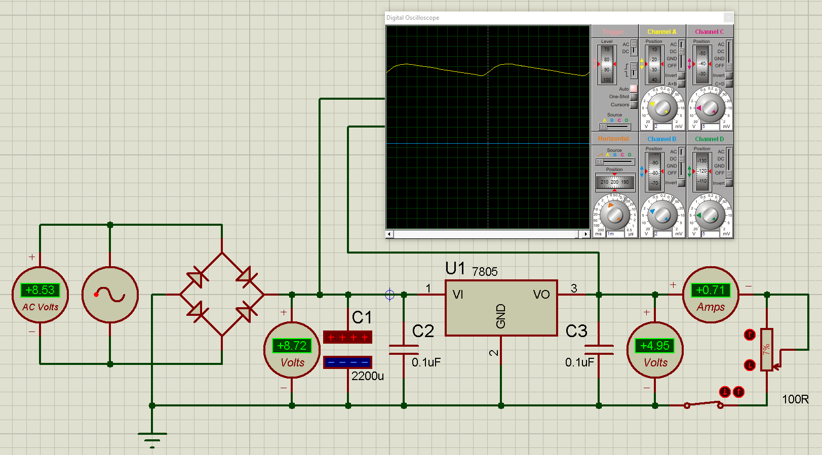

Дмитрий М писал(а):
Вроде при большой емкости на выходе КРЕНа (больше нескольких десятков мкф) есть риск выгорания стабилизатора при выключении БП.
Обсуждается величина ёмкости на входе
Вот "попытка моделирования"-
"исходные данные"- напряжение вторичной обмотки трансформатора- ~9 вольт, на конденсаторе после диодного моста- 10,5 вольт без нагрузки. при остальные параметры несущественны
Конденсатор 470 мкФ:
C1 470 uF.png [165.36 KiB]
При токе 0,4 ампера отчётливо видна "просадка" напряжения на выходе стабилизатора.
Конденсатор 1000 мкФ:
C1 1000 uF.png [163.52 KiB]
Просадка видна уже при токе 0,6 ампера.
Конденсатор 2200 мкФ:
C1 2200 uF.png [163.35 KiB]
Просадки выходного напряжения не видно и при токе 0,7 ампера.
зы.. Если вторичная обмотка трансформатора для 5-ти вольтового стабилизатора будет не 9 вольт, а, допустим, 12 вольт, то ёмкость конденсатора на входе можно уменьшить, но!!!!
Чем выше входное напряжение, тем больше рассеиваемая на стабилизаторе мощность, при одном и том же выходном токе. Например:
На входе 10 вольт и 1 ампере выходного тока- на стабилизаторе будет рассеиваться 5 ватт
На входе 12 вольт и 1 ампере выходного тока- на стабилизаторе будет рассеиваться 7 ватт
На входе 15 вольт и 1 ампере выходного тока- на стабилизаторе будет рассеиваться 10 ватт
