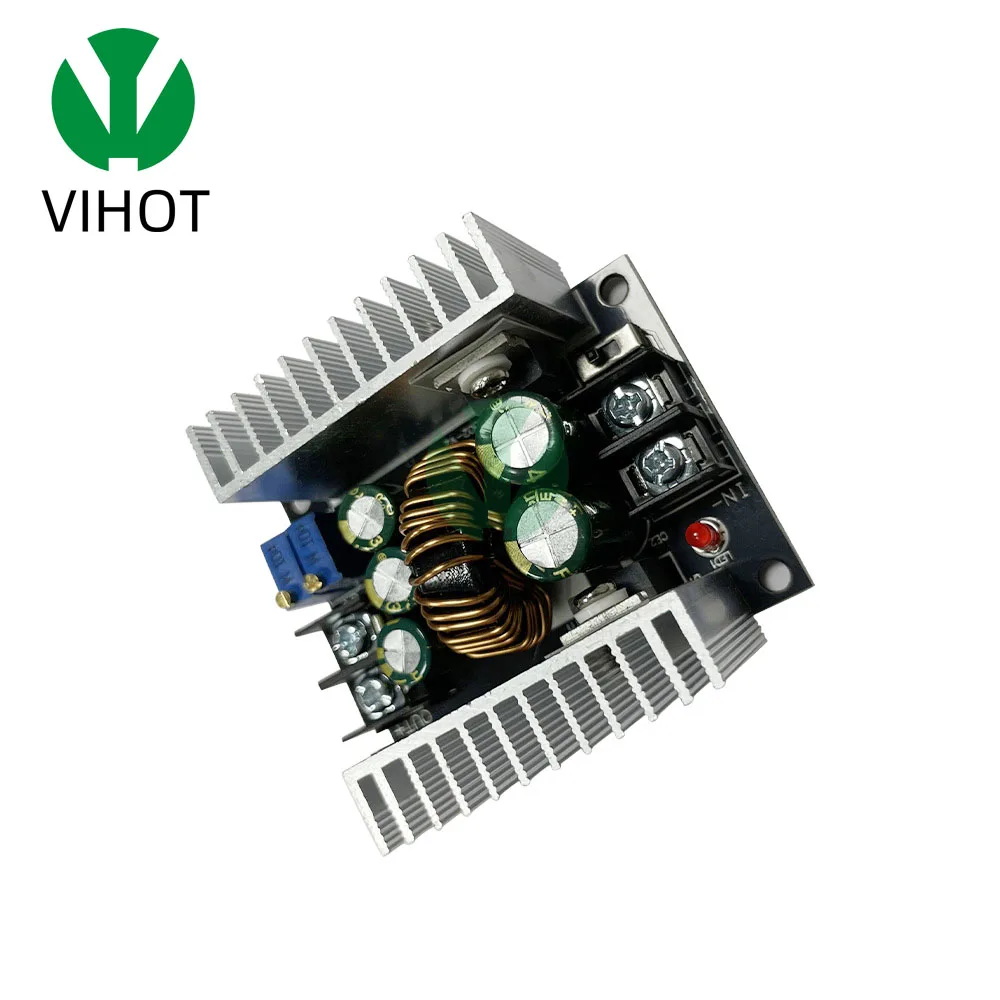

Приветствую, собрал себе год назад БП с модулей и возникло несколько проблем.
С таких модулей.
С самого начала возникла проблема ,если блок пролежит пару дней и потом его включить и крутить потенциометр (выносной) в сторону увеличения напряжения то дойдя до крайнего положения блок выдает около 22в вместо положенных 32в и это напряжение с 22в плавно самопроизвольно растет до момента примерно 27в и сразу скачок до 32в (на выходе самой платы блока питания статично выдает нужные 36в) и после начинает работать нормально ,как не крути пока он не полежит опять пару дней, мучался ,мучался уже даже заказал еше пару дс дс преобразователей думая, что может брак какой и микросхему 25116 перепаивал по началу, но все безрезультатно, даже с новыми преобразователями такая проблема. Потом закралась мысль раз напряжение в крайнем положение потенциометра самопроизвольно растет может идет какой заряд кондеров, решил поэкспериментировать и на выход самого преобразователя к клемам впихнул кондер на 2200мкф 50в и о чудо все пошло работать как надо , позже выпаял все 3 кондера на 330мкф на 35в и заменил на два 470мкф на 50в и пока вроде даже работает, почему так происходило не пойму до сих пор, причем тут кондеры, БП почти не юзал, ладно бы постоянно пользовался при максимальных 32в близкому к пороговому 35в для кондеров на выходе, но нет. Может кто то знает почему так могло происходить?
И еще вопрос, плата блока как я понял стабильно должна выдавать 7а ,возможно в пике и побольше кратковременно, но у меня проблема, брал для теста этого БП ,лампы 24в на 50 100 150ватт, так вот подключая 50 ваттную лампу все норм она загорается, а вот дальше происходит странная штука подключая 100 ваттную лампу которая жрет всего около 4 с небольшим ампер, плата БП уходит в защиту и начинает перезапускаться мигая лампой (пытаясь ее зажечь) даже на выходе регулятором выставив ток ограничения 7а всё равно шиш, на выходе то 7а , а сам преобразователь с платы блока питания видать тянет намного больше в момент загорания лампы поэтому и блок уходит в защиту, приходиться выкрутить ручку ограничения тока чуть ли не в 0 а это примерно 1а тогда срабатывает норм и потом просто увеличивать ток до нужного и тогда лампа горит, самое интересно , но вроде как по началу год назад блок спокойно зажигал эти лампы и на 150 ватт потребляя 6.9а ,при ограничении на 7а, но сейчас работает странно, пробовал все имеющиеся преобразователи у себя , а их уже накопилось штук 5 со всеми блок ведет одинаково, толи сама плата блока питания не выдержала и теперь не держит стартовые токи, если кто разбирается в этом подскажите куда рыть, самое простое купить новую плату и экспериментировать дальше, но не хочется выкинуть опять деньги зря как на преобразователи , а проблема будет в другом. Вопрос такой может как то плавный пуск на выходе организовать, чтобы на нагрузку плавно подавалось ,посоветуйте варианты решения проблемы.
П.С Причем тест на КЗ проходит ,выставляя 32в максимум это и замыкая клемы, ток могу регулировать вплоть до 10а потом тока блок уходит в защиту и в циклический перезапуск, а почему так себя с лампами ведет не пойму.

Лампа холодная нить в несколько раз меньше сопротивление

Рискнул и заказал еще одну плату блока 36в 7а plus и радости нет предела столько мучений было из за старой такой же платы ,с новой платой лампочку на 150вт зажигает мгновенно, на старой же плате не может зажечь лампу даже в 100вт без плавного поднятия напряжения, кто разбирается в схемотехнике где можно поковыряться на плате в чем может быть причина такого провала мощности? Причем если плавно подавать вольтаж все нормально держит блок и более 7а, но мгновенный вброс нагрузки уводит блок в защиту.

Я бы для начала отключил понижающий преобразователь и посмотрел уходит ли БП на 36 В в защиту.если подключить лампу
на 150 Вт. Так можно ограничить поиск ошибки, принцип "разделяй и властвуй" .
Вы бы хоть название понижающего пр-ля написали, скорее всего либо на микросхеме LM25116 либо XL4016. Второй вариант лучше.
Лампа- не самый лучший "тестер" для БП с ограничением тока. Вы, просто ради любопытства, измерьте сопротивление холодной нити лампы накаливания, и посчитайте, какой через это сопротивление будет течь ток.
Вот лампочка 24 вольта 21 ватт:
С холодной нитью у этой лампы будет ток 8 ампер, а мощность- 192 ватта.
В качестве "тестовой нагрузки" нужно использовать только резисторы.

Для блоков с ограничением тока нормальная нагрузка. При подключении ток ограничивается, нить постепенно разогревается и её сопротивление увеличивается. Лампочка 24в 30Вт примерно за 0,5 секунды приходит в рабочий режим. Главное что бы БП мог обеспечить рабочий ток. Специально провёл эксперимент, задал ток ограничения 1,2А и подключил данную лампу.
А вот БП с триггерной защитой не будут работать на лампы накаливания.

L1yod, а всего где-то слегка повреждённый резистор, в процессе транспортировки, и сопротивление его выросло.
А вот ссылка на Application Note LM25116 - ощутите разницу, как говорится
А конденсаторы с надписью LOW ESR - рекламный трюк, - пора уже научиться смотреть на другие надписи на их шкурке
