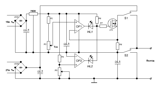

Так примерно накижал схему. Но под вашу нагрузку нужны мощные транзисторы и водяное охлаждение. :)))
Если применить компараторы с открытым коллектором то светодиоды не нужны. Может потребоваться частотная коррекция.

Не совсем понятно откуда берется питание ОУ и как распределяется потенциал напряжния в режиме БП, если с нагрузкой более ли менее понятно то вот работой БП как то ваще не понятно ничего.
От отдельной обмотке 10в на трансформаторе и стабилизатора 7808.
На сток подается напряжение с выпрямителя, с истока снимается, ОР2 сравнивает напряжение на выходе с образцовым 8в. Вроде всё просто :dont_know: Ограничение тока одно на двоих собрано на ОР1.
Да для защиты входа ОР2 желательно включить резистор R5.

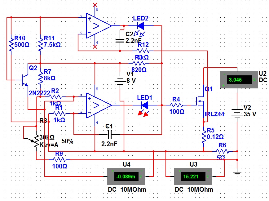

Закинул в сим, если со стабилизацией тока все норм, то вот со стабилизацией напряжение все не так. Мультисим даже не может родить хоть что то и постоянно выкидывает ошибку симуляции которую сам же не может решить. Пока то что смог увидеть - очень долго переходит в рабочий режим. То есть очень долго набирает выходное напряжение, потом резко начинает его опускать при стабилизации напряжения. Такое чувство что компоратор для стабилизации напряжения сильно тормозит.
Может быть в реальности все работает на ура, но вот чет в симе не очень.
Очень медленно (как мне кажется) реагирует нижний компоратор на изменения напряжения, с чем это связанно непонимаю.

У вас конденсатор не на тот вход.
Так у меня заработал вариант на обычной 358, оказываться сослепу ставил не тот полевик. :oops:

Накидал версию на ЛМ358, как по мне дак работает на 358 гараздо лучше, покрайней мере переходные процессы лично у меня при регулировке напряжения лучше.
Я так понимаю мне нужно просто увеличить количество полевиков, каждому поставить свой резистор на 100ом и резистор на 0.1 для выравнивания токов?

По идеи так, но полевики желательно одного производителя. Правда неизвестно как к такой ёмкости затвора оттесняться схема, не будет ли возбуждения.
