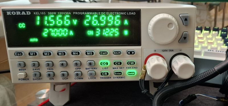

Всем привет.
Покупал кто такой аппарат ?
Походу имеет косяки в части замера емкости батареи. Вроде есть ограничения по времени (9999 секунд), не останавливается разряд по достижении минимальной напруги или вообще итоговый результат замера емкости сбрасывается. Начитался комментов на форумах и отзывы покупателей на али.
Еще напрягает отсутствие полной версии мануала. Выложено как раз без части о тестировании батарей.
Клемник на заднице (Sense и Trigger) для чего? Это тоже выпилили из мануала.
UPD: пардон. не внимательно смотрел мануал. все страницы на месте. прокрутил сразу вниз, там 14 и 15 страницы...
Обладатели сего девайса отпишитесь по косякам аппарата.

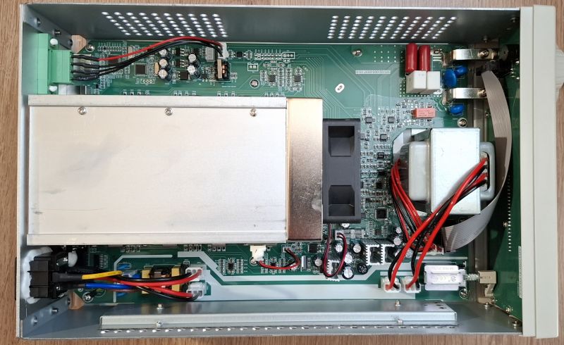

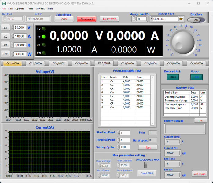

Я так и не разобрался с тестированием батареи, думаю косяки в дополнительных модулях от NI, которые ставятся параллельно.
А так вполне достойный аппарат, протестировал немного на 300Вт.

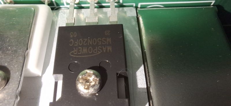

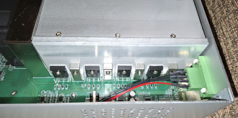

Установлено 8 штук транзисторов MS50N20FC 50А 0.04 Ω 200В, через изоляционную термопрокладку.
Мониторинг и управление по USB, COM и по сети.
Выкладываю фото потрохов, а то так и не нашёл обзоров.
Если будут вопросы - спрашивайте.

Для теста батарей нашёл утилиту, видимо косяк в программе не излечили https://github.com/r1ka/qDischarge/blob ... charge.zip
Одно не нравится, то что транзисторы прикручены к радиатору через термопрокладки, может убрать их?
