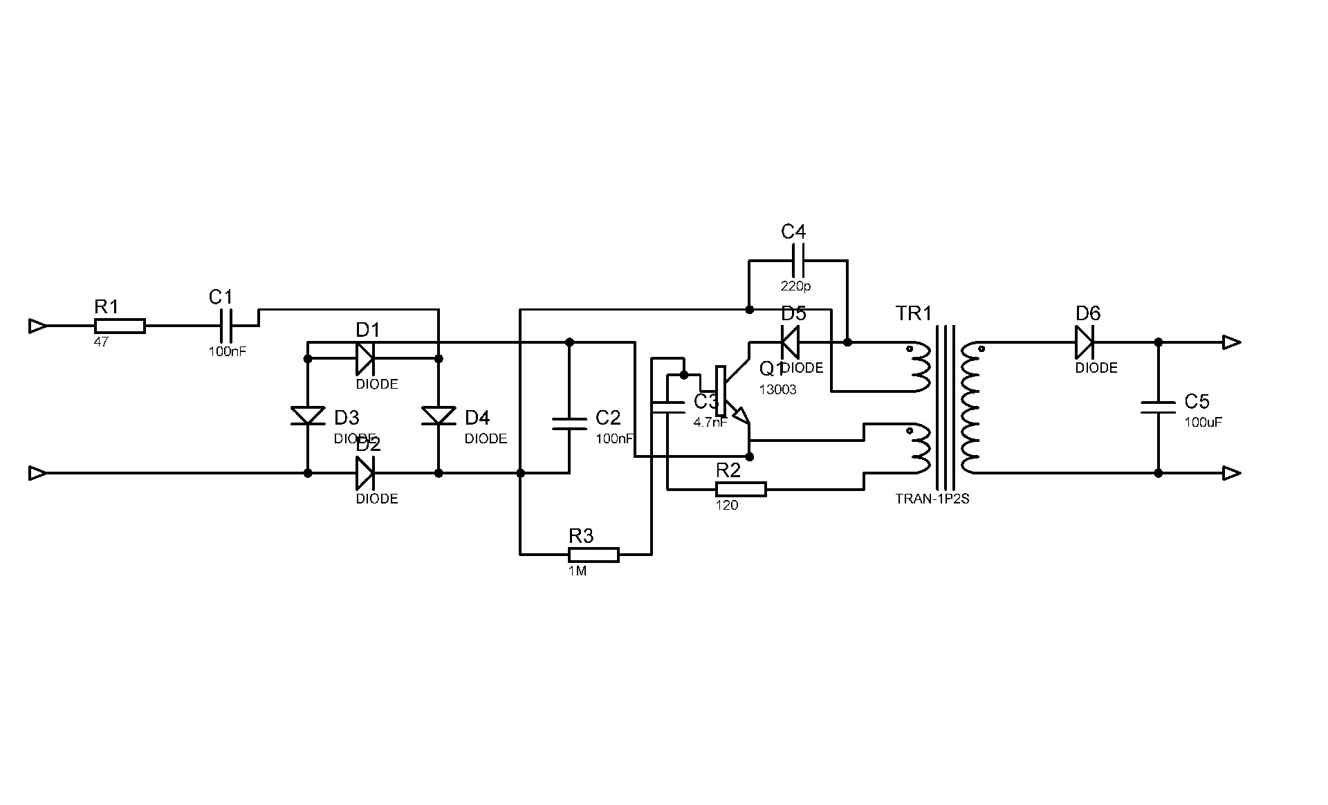

Всем привет! Мне понадобился микромощный блок питания, около полуватта для дежурки от розетки. Собрал такую схемку
Почти все устраивает, На выходе почти чистая синусойда (что очень важно) около 100 кгц , но незнаю как эту схему запитать напрямую от сети. После диодного моста под нагрузкой около 170 вольт. Мотал трансформатор первичку 0.1 мм около 300 витков базу 2 витка. ну и вторичку по усмотрению. Можно что нибудь придумать чтобы подключить напрямую в розетку? (Возможно фазировка выводов трансформатора перепутана).
Добавлено after 9 minutes 37 seconds:
Схема во вложении не правильная.
Для чего это важно?
Возьми простейшую схему зарядного для мобильника и вместо стоящего там стабилитрона поставь стабилитрон на вольт 5-7 больше.

Пробовал питать микросхему датчика движения "шимом" так скажем, ее глючить начинает.

Y конденсатор поставь.

По поводу У кондера, проверю в дальнейшем. Ну если допустим соберу по схеме с шим драйвером, выиграю ли я в энергопотреблении?

Да.
